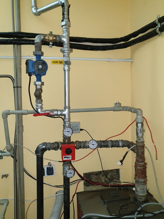

Witam kupiłem piec na pelet i hydraulik który to montuje założył oczywiście zawór afriso 4d ale przeglądam forum i jest on podłączony inaczej chodzi o powrót z instalacji do zaworu ma podłączony powrót z wymiennika (bojlera)cwu,czy tak może być ? Pozdrawiam
Narysuj poglądowo jak to jest podłączone.
Tak jak mam zawór przed sobą ze skalą u góry to wyjście z pieca - prawa strona .wyjście na kaloryfery -góra.lewa strona i tu właśnie jest podłączone wyjście z bojlera  cwu, a dół jest podłączony do powrotu pieca
@marcinl-lewandowski źle jest podłączony. Jeżeli Twój hydraulik nie potrafi tak podstawowej żeczy zainstalować to zmień fachowca. W załączeniu zdjęcie poglądowe mojej starej instalacji.
Z prawej zasilanie z kotła
Gora zasilanie obiegu CO
Z lewej powrót z instalacji CO
Doł powrót do kotla
Edytowane przez robin60
Jak ma powrót bojlera wpięty w powrót kotła to jest ok, ale nie jestem pewny w którym dokładnie miejscu jest to zrobione. Przydało by się zdjęcie, ale teraz @marcinl-lewandowski masz przynajmniej podgląd jak to powinno wyglądać.
Witam teraz chyba ma dobrze zrobione
Pierwsze foto pomyłka ,mój piesio śpi
Tylko mam pytanko uruchomiłem piec wszystko cacy ale nie ma żadnej reakcji zaworu 4d ,dodam że mam włączoną funkcje lato więc obieg tylko cwu
