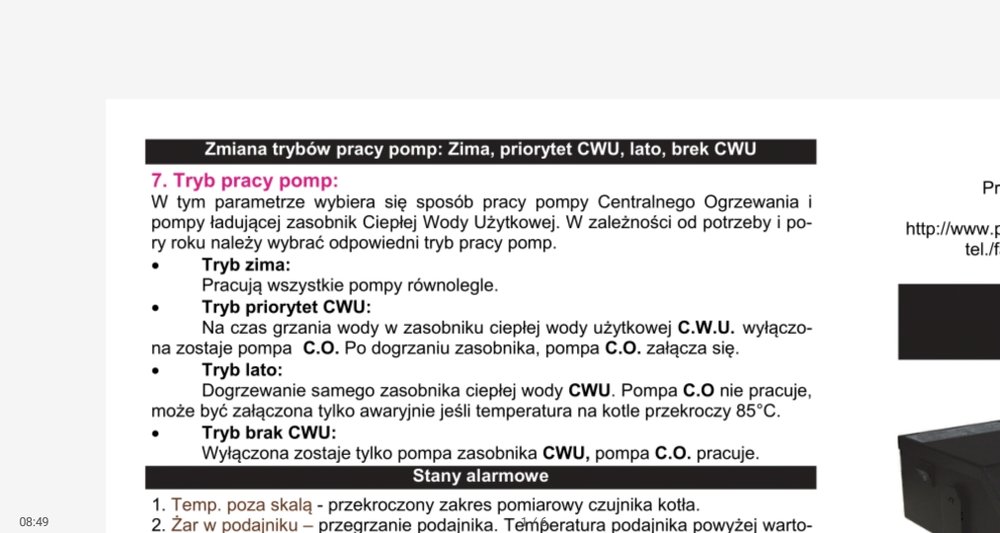

Witajcie zadaje pytanie dotyczące pieca firmy konstal TITANIC otóż chce by piec grzał mi tylko wodę do bojlera, a grzeje mi również grzejniki co w takie dni jakie teraz są oraz te które nadejdą jest rozwiązaniem dość słabym bo spanie w najniższej temperaturze czyli 35 stopni na piecu gdy na dworzu jest 15 to  pływanie w łożku. Odpalanie samego bojlera na podgrzanie wody przeraża mnie bo rachunki za prąd i sam prąd są dość kosztowne. Jest opcja by puścić wodę do nie użytkowanego pomieszczenia i zakręcić kaloryfery w domu. Jaki macie pomysł?
Ogólnie to nie mogę znaleźć trybu lato w sterowniku a sterownika to 6.04 jeśli kogoś to zadowoli firmy prond.
Najzwyczajniej zakręć zasilanie na grzejniki lub same grzejniki skoro nie dzieje się to automatycznie .

Nie bardzo rozumiem problem... przestawiłem sterownik na funkcję  LATO  i grzejniki zimne a woda ciepła 45*C.

Coś tu kurde jest nie tak. Ustaliłem że przy 60 przekazany na tryb ręczny :/. Co ciekawe nadal grzejniki są letnie
To skrec glowice na 2
Da to cuś?
Dwojka oznacza że głowica zamknie całkowity przepływ około 16 stopni +/-1 stopień .
Nie ogarniam tego pieca. Podaje wegiel i od razu dmuchawa później Wschodzie do kotłowni 56.3 a nadal ustawione 38 stopni. Lekko mnie to przeraża że z rana będzie z 65 stopni. Serio wolę teraz nie grzać mieszkania.
Nie bojaj :) prawdopodobnie sterownik wyłącza Ci pompę cw . To wszystko idzie ogarnac . Niestety musisz poznac sterownik , przeczytać jego instrukcję oraz dopytać jeśli czegoś nie kumasz . Pisałem ci nie martw się przebijaniem temperatury . Mamy lato ( no coś tam koło lata ) A piec/ kociol nie zmniejszył się przez to . Dalej ma taka moc jaka potrzebna jest zimą . I trudno jak przebija , ma do tego prawo . Ważne by nie było cofania się zaru I alarmów zwiazanych z tym . No i jak chcesz to ustaw mu 30 A reszte co przebije jakoś zniesiesz .
