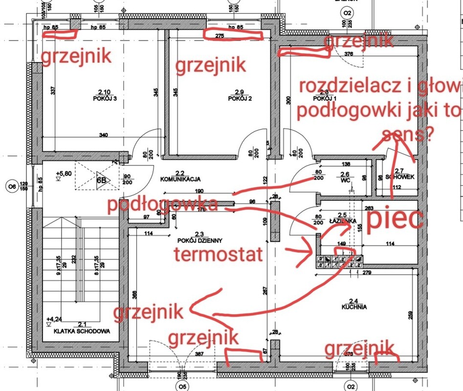

Mam mieszkanie w szeregowce, 3 kondygnacje. 1 to garaże w nim 1 grzejnik zakręcony i odpowietrzony, 2 i 3 kondygnacja na klatce schodowej po 1 grzejniki zakręcone i odpowietrzone oraz mieszkanie którego rozmieszczenie załączam na obrazku. Na ścianie salon/kuchnia termostat ustawiony na 21.5 stopnia a termostaty na grzejnikach odkręcone ma maxa. Efekt jest taki że salon i kuchnia ma 21.5stopnia a w tym czasie pozostałe pokoje 20. Jak poprawnie wykonać kryzowanie aby to wyrównać? Myślałem wyłączyć termostat ścienny ale co jak zamkną się wszystkie głowice jeżeli chodzi o pracę pieca i jak wpłynie to na rachunki? Piec to mcr home 20/26 Dietrich.ł Może i wczej powinienem regulować temp?IMG_20241003_233305.thumb.jpg.e73b1cb3113ec42d2210902be4785f63.jpg

A ten termostat to czym steruje? Kotłem, pompą, jakimś zaworem? Gdy w kuchni włączysz piekarnik, temperatura się podniesie to ogrzewanie wyłączy się w całym domu?
Termostatem na ścianie to możesz obniżać temperaturę całego domu  na noc, ale w dzień to tylko termostaty grzejnikowe.
Najprostszy, ale nie najlepszy, sposób kryzowania to zdjęcie wszystkich termostatów i zmniejszanie nastaw kryzy w pomieszczeniu(ach) najcieplejszym, aż temperatury we wszystkich pomieszczeniach z grzejnikami osiągną zadowalającą wartość. Jednocześnie trzeba korygować temperature na kotle, a jeżeli jest podpięty do pogodówki to ją wyłączyć. Dobrze to robić w pochmurny i bezwietrzny dzień i najlepiej bez zbytniej aktywności domowników.

Cześć:)
Termostat steruje pracą pieca. Niestety jest to instalacja deweloperska więc żadnych siłowników i innych cudów nie ma, nawet sterowania przepływami na rozdzielaczu. Zamontowany jest na ścianie salon/kuchnia i ma zadane np. 22 stopnie. Po osiągnięciu tej temperatury wyłącza ogrzewanie na piecu więc żaden grzejnik czy podłogówka wtedy już nie pracuje w domu. Tak jak się nagrzeje ten obszar mieszkania bardziej niż pozostały to nastąpi wyłączenie w efekcie czego reszta będzie nie dogrzana i nie będzie grzania do czasu gdy nie spadnie temperatura w salonie.
Żebym mógł sterować tylko termostatami grzejnikowymi w dzień to musiałbym całkiem odłączyć termostat ścienny, wtedy piec by pracował ciągle i co by się na nim stało w sytuacji gdy wszystkie termostaty by się zamknęły? Jak to wpłynie na jego prace i koszty, czy cały czas będzie trzymał żądaną temperaturę cieczy?
Druga opcja to ustawienia temperatury termostatu ściennego o 0.5 stopnia lub stopień wyżej niż termostaty grzejnikowe (rozważam zakup Smart, aby było to bardziej precyzyjne) wtedy jak wszystko się zamknie ma grzejnikach to powinno być oszczędniej bo ścienny łączy się z serwisem pogody i na tej podstawie moduluje krzywa grzewcza.
Do kryzowania podeszłem tak że faktycznie zdjąłem wszystkie głowice i ustawiłem na ściennym 22 stopnie. Aktualnie próbuje wyrównać temperaturę pomiędzy pokojami, aktualnie mam tak że gdy w salonie i kuchni jest 22 stopnie i piec wyłączony , to w sypialni i biurze jest 0.5 stopnia mniej a w przyszłym pokoju dziecka 1 stopień mniej i na podniesieniu temperatury w tym pokoju mi zależy. Podłogowka wyłączona
Robił to deweloper szukam rozwiązania efektywnego pod względem ciepła i kosztów
