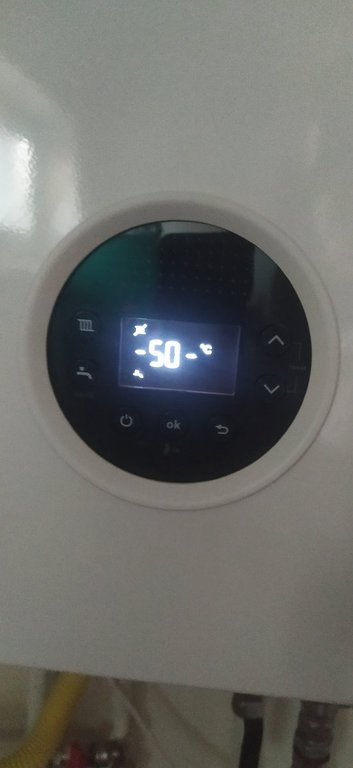

  1. Witajcie mam mały problem z piecem Bosch junkers cerapur c2200 otóż po przestawieniu na tryb letni czyli rozłączeniu grzejników zniknęła mi temperatura bieżąca, a pojawiła się w formie -dana temperatura-. Może macie pomysł co zrobić by uaktywnić temperaturę bieżącą bo w internecie jak i w instrukcji nie ma o tym słowa.

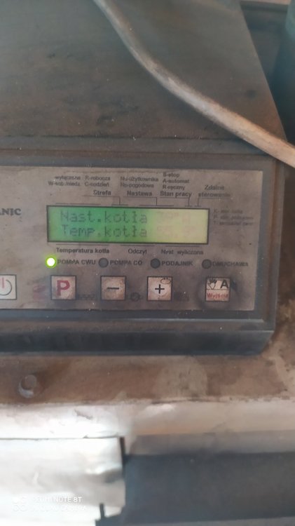

  3. Nie ogarniam tego pieca. Podaje wegiel i od razu dmuchawa później Wschodzie do kotłowni 56.3 a nadal ustawione 38 stopni. Lekko mnie to przeraża że z rana będzie z 65 stopni. Serio wolę teraz nie grzać mieszkania.
  4. Coś tu kurde jest nie tak. Ustaliłem że przy 60 przekazany na tryb ręczny :/. Co ciekawe nadal grzejniki są letnie
  5. To jest tak że piec myśli i pracuje. Słychać ten hałas. Nagle ten hałas przestaje być słyszalny i to mnie najbardziej martwilo

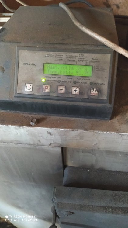

  7. Ok tylko pytanie takie. Jak zmieniłem ustawienia to nastawia jest na 38 a temp na piecu sięgnęła 51.9 co zrobić poczekac az odpuści czy walić na ręczny? ;(
  8. Mój debilizm mnie przerasta był rozkaz od kobiety. Wyłącz ten piec. No to cyk do kotłowni z guzika. Nagle włącz ten piec. Oczywiście po rozmowie dotyczącej kosztów odpalania bojlera. Guzik włączony. A tu komunikat. Żar w podajniku. Żar wybrany. Ponowny reset ufff przeszło. Moja pani mnie uświadomiła że takie rzeczy lepiej robić na trybie ręcznym. Dobra reasumując jak zakręce wszystkie grzejniki a puszczę tylko obieg w nie użytkowanym pomieszczeniu to temperatura na piecu nie osiągnie apogeum bo mialem historie ze przez filtr zapchany nastawione bylo 43 stopnie a dochodziła do 75 stopni . Więc jestem obsrany że może być tak samo przy zakreconych grzejnikach.
  9. Witajcie zadaje pytanie dotyczące pieca firmy konstal TITANIC otóż chce by piec grzał mi tylko wodę do bojlera, a grzeje mi również grzejniki co w takie dni jakie teraz są oraz te które nadejdą jest rozwiązaniem dość słabym bo spanie w najniższej temperaturze czyli 35 stopni na piecu gdy na dworzu jest 15 to pływanie w łożku. Odpalanie samego bojlera na podgrzanie wody przeraża mnie bo rachunki za prąd i sam prąd są dość kosztowne. Jest opcja by puścić wodę do nie użytkowanego pomieszczenia i zakręcić kaloryfery w domu. Jaki macie pomysł? Ogólnie to nie mogę znaleźć trybu lato w sterowniku a sterownika to 6.04 jeśli kogoś to zadowoli firmy prond.

  13. Dobra. Na tą chwile jest tak, że znajomi pogrzebali w piecu do południa gdzie nic tak naprawdę nie znaleźli prócz kolejnej próby odetkania grzejników odpowietrzając je. Oczywiście grudy kamienia w grzejnikach. I teraz co ciekawe kolega przyjechał i mówię mu. Spróbujemy odkręcić filtr. Pach filtr zarzygany. Dosłownie zarzygany mieszanką węgla wraz wodą. Woda oczywiście kolor czarny. (Wszystko na wyłączonych zaworach.). Przemyliśmy to wodą wraz z płynem do mycia naczyń i szorowaliśmy drucianą szczoteczką. Filtr wyczyszczony. Tylko kwestia nowej uszczelki. Piec po godzinie jest o 10 stopni wyższy od nastawnej, ale to zapewne wina "zasranego" grzejnika w kuchni. Tylko czekać na to co się wydarzy dalej :) Dzięki gmaj22 za podpowiedź.
  14. Pompa szumi. Tylko znając życie nie była odkręcana od nowości. Serio coś takiego może zaburzać prace ?
