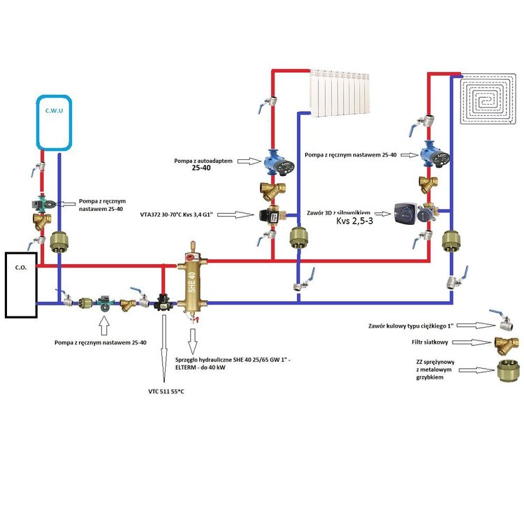

Witam producent kotła zaleca dwa sposoby podłączenia kotła z dwiema pompami lub z pompą i zaworem przełączającym. Dodam je poniżej gdzie priorytet to grzanie CWU, a sterownik obsługuje 2 pompy lub pompę i zawór przełączający. Proszę o pomoc w prawidłowym dołączeniu podłogówki do podłogówki mam oddzielny sterownik. Na zdjęciu 3 i 4 moje koncepcje. Nie widzę również zaworów zwrotnych.

Obydwa oryginalne schematy są poprawne. Te z Twoimi poprawkami są błędne - przy zastosowaniu zaworu VTC do ochrony kotła potrzeba zamontować sprzęgło aby dodać grupę pompową z zaworem na podlogówkę
Co do pozostałej armatury(zawory zwrotne, odcinające, filtry) to trzeba ją zamontować - to schemat pogladowy, masz to zresztą napisane na screenie widać

Mam duże wątpliwości czy ten zawór VTC podłączony w ten sposób będzie prawidłowo działał.
Instrukcja producenta zaleca montaż pompy na powrocie na kocioł

Ostatnie pytanie piec steruje dwoma pompami lub pompą  zaworem,  do podłogówki mam oddzielny sterownik.  Czy nie można pominąć jednej pompy?
Np. podłączając CWU pod obieg po lewej stronie sprzęgła

W takim rozwiązaniu pozbyłbym się jednej pompy. Oczywiście jedna pompa obieg i zawór zabezpieczający powrót jest w piecu. A sprzęgło dałbym z rozdzielaczem bezpośrednio wychodził by z niego obieg grzejników i podłogówki (trójników nie było by). Coś trzeba poprawić ?
Sprzęgło takie
Ogolnie moze byc. Brakuje armatury typu zawory zwrotne, filtry, zawory odcinajace, dobor pomp, ustawien i zaworu mieszajacego, itd.
A co, jak i kiedy zalacza obie/lub oddzielnie pompy CO? Zasobnik CWU poziomy/pionowy/z plaszczem-zbiornik w zbiorniku?
Moim zdaniem :
- sterownik do pompy podłogi - niepotrzebny (niech chodzi cały czas)
- zamiast zaworu termostatycznego 3D dać z siłownikiem i sterowanie pogodowo,
- ZZ na powrocie z podłogówki
Najlepszy schemat wstawił ci kolega @PioBin i jego wykorzystaj.

Zawór 3d termostatyczny na grzejniki jest wskazany ale nie konieczny(jeżeli na grzejnikach są termostaty)
Nie pozbywasz się jej tylko ją masz wbudowaną w kotle o czym wcześniej nie wspomniałeś. Dziwne że producent nie bierze tego pod uwagę i zamieszcza dodatkową pompę na schemacie w DTR
Dodatkowo jeśli ma być priorytet grzania CWU to wybrałbym opcję z zaworem przełączającym - to wersja optymalna  a zarazem oszczędniejsza
