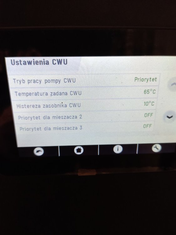

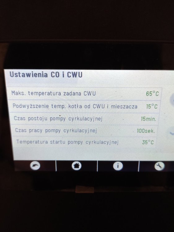

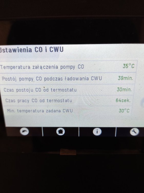

Witam. Na samym wstępie przyznaje się że kompletnie nie mam pojęcia w tej dziedzinie więc proszę o wyrozumiałość. Podczas budowy nowego domu zdecydowałem się na pięć na pellet. Hydraulik który zajmował się pracami zaproponował mi piec firmy kostrzewa eei 21kw. Niestety ani ja ani hydraulik nie jesteśmy w stanie poprawnie go skonfigurować. Osobiście mam wrażenie że piec ten żyje własnym życiem i nie działa tak jakbym sobie tego życzył. Piec ma do ogrzania dom o wielkości 155m2. Dom w większości posiada ogrzewanie i tylko 5 grzejników. Zasobnik na wodę ma 150l. Ustawiłem aby w domu było 22 stopnie a woda ma posiadać 65 ( wiadomo że jeszcze jest histereza ale również skonfigurowałem to co widać na załączonych zdjęciach) mam wrażenie że hydraulik zgaduje poprostu jak powinno to być ustawione. Na codzien zajmuje się ogrzewaniem gazowym i okazuje się że to nie to samo. Mam wrażenie że piec spala bardzo dużo pelletu mimo że dawka w czasie jego pracy wynosi 3,2kg. Piec spala około 150kg pelletu na tydzien. Dziś jeszcze zauważyłem że temperatura która wskazuje boiler a piec są bardzo różne a czujnik działa bo próbowałem go podgrzać zapalniczka i wskazania na piecu się zmieniały ( również widoczne na zdjęciach ) Wrzucam kilka fotek i może ktoś mi powie co tu jest nie tak i jak mogę się z tym uporać.

Po co Ci taka temperatura kotła 80 st i cwu 65 st tu jest jedna z przyczyn zwiększonego z użycia palatu jeśli chcesz sprawdzić ten czujnik cwu to wyciąg na chwile ten analogowy z zasobnika i wsadź tam ten od sterownika powinno pokazać podobnie czasami przyczyną tej rozbieżności jest źle wsadzony czujnik lub nie na tym samym poziomie woda w zasobniku na spodzie jest zimniejsza niż na górze .
Tak jak poprzednik napisał .Temp kotła i cwu grubo przesadzone .CWU 65 stopni to wręcz wrzatek którym mozna się poparzyć .Ja bym ustawił temperaturę  kotla tak zeby dobijało do 70 ,a temp cwu na 45 z histerezą 5
Miałem wcześniej temperaturę cwu ustawiona na 45 stopni jednak pojawił się po jakimś czasie problem śmierdzącej ciepłej wody i została zwiększona temperatura aby wyparzyć kocioł. Jak zmniejszyć temperaturę kotła to też wiem. Ale patrząc na te czasy pracy pomp i histerezy to nie wiem jakie wartości powinny być tam po wpisywane. Mam wrażenie że nie jest to zrobione poprawnie. Możecie się odnieść do tego ?

Aktualnie wygląda to tak że piec się wcale nie odpala tak jakby czekał aż temperatura w domu spadnie poniżej 21stopni.. według wskazań to wodę już dawno powinien zacząć grzać termometr na bojlerze wskazuje że woda ma 40 stopni zaś sterownik twierdzi że 21.. woda aktualnie ma zadaną temperaturę 65stopni i histerezę 10 stopni.. dlaczego piec nie grzeje wody ?

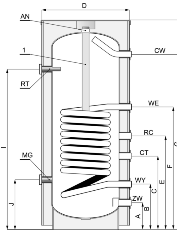

A to normalne o czym właśnie pisał kolega @Kordjano.
CT = mufa do czujnika, która jest dużo niżej niż termometr zasobnika ( RT), więc wskazania są poprawne i muszą być " różne" taka to Panie jest fizyka.

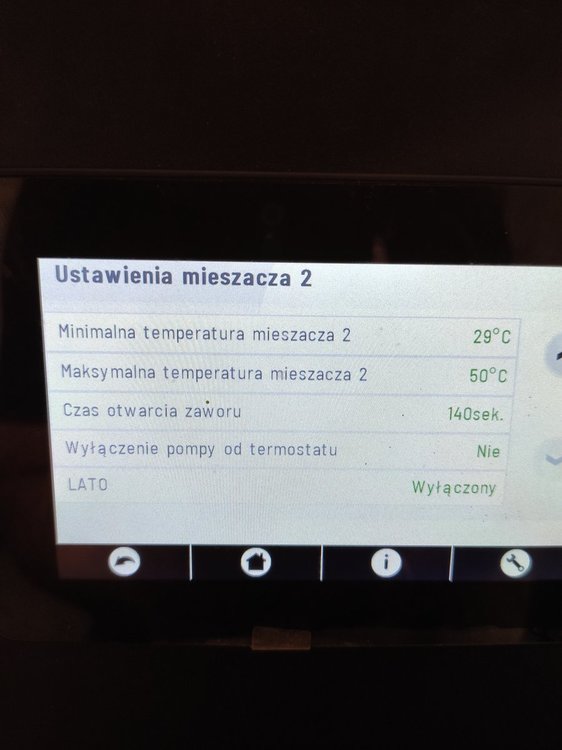

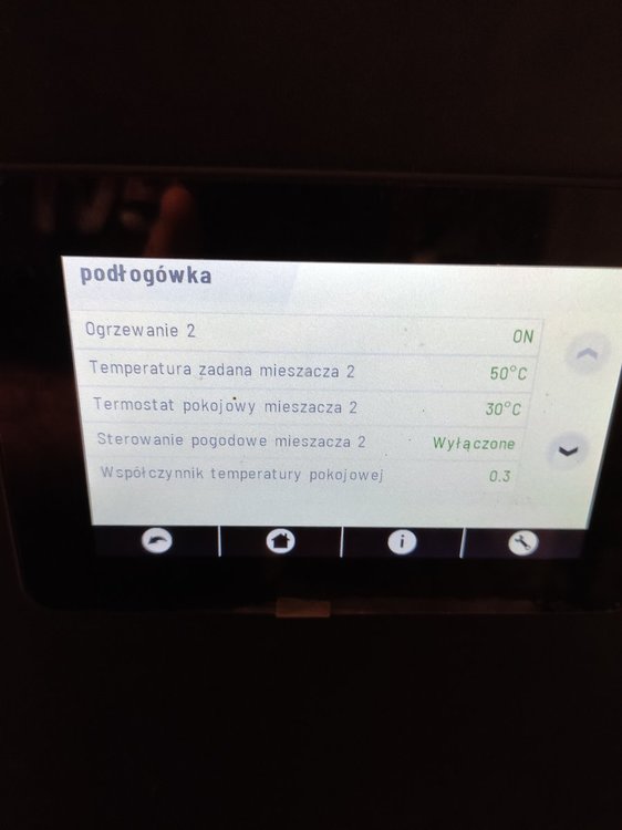

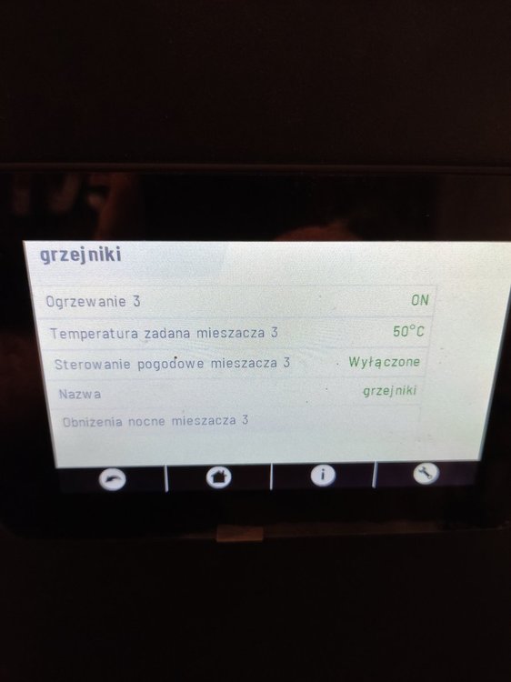

Problem taki że temperatura kotła i temperatura cwu są już dużo poniżej minimalnych temperatur, mimo tego piec nie grzeje ani wody ani kotła. Pompy też stoją. Na zdjęciach które umieściłem w pierwszym poście sa konfigurację poszczególnych mieszaczy. Może rzuca się wam w oczy coś nieprawidlowego.. te czasy pracy pomp to według mnie są nietrafione i może to jest powód ?

Najłatwiej będzie to widać na zdjęciu :) przepraszam ale nie znam się na tym. Pompa zaznaczona na zdjęciu załącza się gdy ma grzać się woda. Obok niej jest pompa grzejnikowa a trzecia to podlogowka. Maksymalna temperatura kotła to 80 zaś minimalna 50. Histereza wynosi 5 stopni. Aktualna temperatura kotła wynosi 23 a piec nie rusza. Woda ma aktualnie 17 stopni

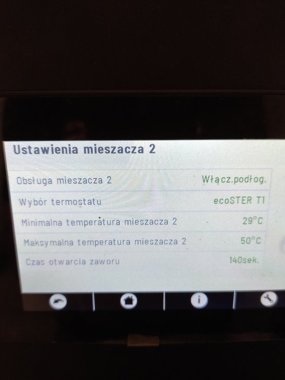

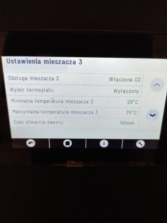

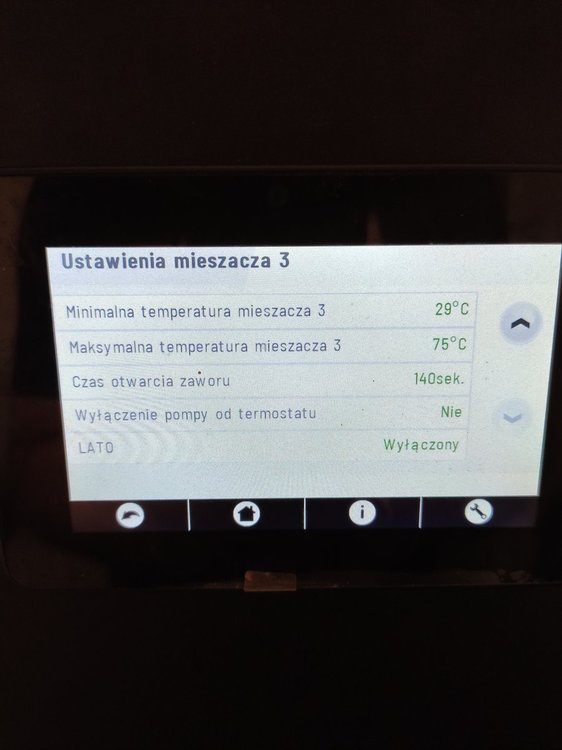

W ustawieniach kotła ( zdjęcie wyżej ) zmieniłem wybór termostatu z ecoster na wyłączony i piec ruszył.. zobaczymy co z tego wyjdzie ..
Czyli masz jakieś sterownie z domu?  Ruszył bo go histereza kotła pobudzila, a przestał " widzieć" temp w domu.  Tylko dlaczego nie grzeje samej CWU jak spada o histerezę...wyglada jakby priorytetem odpalenia palnika była tylko temp w domu..., a weź później wyłącz priorytet CWU.. Może coś się " gryzie"  chociaż nie powinno...

Tylko powiedz mi czy to ustawienie jest prawidłowe że wylaczylem ten termostat w ustawieniach kotła czy jednak powinienem go ustawić na ecostar t1 ?
Teraz wygasi się jak dogrzeje CWU ( sprawdź czy tak bedzie). Idź i patrz z jaką mocą pracuje kocioł i czy jak bedzie osiągał 65 st to czy będzie spadała moc ( powinna). Tylko zmniejsz to CWU do 55 st.
Termostat powinien być włączony jeżeli ma coś sterować temp w domu...

Po wyłączeniu tego termostatu to pięć się rozpalił a razem z nim wszystkie pompy ruszyły i grzeje teraz podłogowe, grzejniki i cwu.. gdzie w domu zadane jest 22 stopnie a jest już ponad 24 i on dalej grzeje.. liczyłem ze ruszy tylko z wodą ale i kotłem a ruszył wszystko.. histereza kotła 5 stopni nie jest za mała przypadkiem ?
Wył pompy od termostatu masz teraz "NIE". Przełącz na TAK   i zobacz czy pompa się zatrzyma. Jeżeli się nie zatrzyma, to spowrotem załącz termostat... Ciekawe czy się wygasi, czy dalej będzie grzał samo CWU.
Histereza kotła, to czasami sprawa indywidualna dla każdego użytkownika. Nie zmieniaj jej teraz, bo przy szukaniu jednego problemu nie powinno się zmienić kilku parametrów.

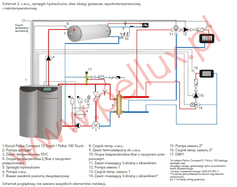

Ten obieg cwu  trza było dać przed sprzęgłem .
To co kolega wyżej podaje to oczywista oczywistość i jest to jeden z błędów tej instalacji.
Powinno być wykonane tak jak np podaje w swoich materiałach Biawar
Schematy instalacyjne kotłów | Pellux
Czyli w tej sytuacji powinienem zmusić hydraulika do modernizacji tej instalacji ?
Najpierw sprawdź na stronie Kostrzewy schematy referencyjne, dopasowane do swojego sterownika i dopiero wtedy przerabiaj.
Może się okazać że zrobisz instalację, której nie obsłuży sterownik twojego kotła i co wtedy?
