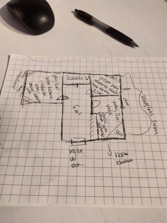

Dziękuję za informacje , nie mam pojęcia ile płaci się za ogrzewanie  elektrycznymi grzejnikami bo nie miałam potrzeby takiej ale tu pan wcześniej pisał że ok 300 zł miesięcznie .

Szczerze mówiąc to ma pan rację w lato mam okropny ukrop także super sprawa, ale znowu jak rozwiązać problem kształtu mieszkania bo nienwiem czy 1 urządzenie wystarczy i jaki jest koszt serwisu
Koleżanko, ale skoro gaz nie wchodzi w rachubę, paliwa stałe stałe również, to jakie masz inne możliwości? Tylko prąd. Jeśli włączysz grzejnik o mocy grzewczej 2kw, to tyle samo prądu pobierze, czyli 2 kwh. Generalnie ogrzewanie elektrycznymi grzejnikami to jest stosunek 1:1, czyli jeśli musisz dostarczyć ciepła 1kw, to i tyle samo prądu zużyjesz. Ale w przypadku klimatyzacji, stosunek jest już 3:1. Czyli jeśli potrzebujesz ciepła w postaci 3 kw, to prądu zużyjesz 1 kwh.

Grzanie klimą jest dobre jak grzeje się jedno duże pomieszczenie... No chyba, że jest ona podłączona pod wymiennik ( bo też tak można) i ciepło jest rozprowadzane poprzez instalacje CO. Jeżeli koleżanka ma mieszkanie przejściowe, to trzeba wywalić drzwi, aby to ciepło dotarło do innych pomieszczeń. I co Wy na to?
Skoro koleżanka posiada instalacje CO +grzejniki, to może tak :
Zamiast tego kotła, który gdzieś tam się znajduje zamontować bufor 600L ( oby do sąsiada nie wpadł) i grzać go w drugiej taryfie... Dogadać się ze wspólnotą o oddzielne podłączenie EE i również u siebie zmienić całą instalacje elektryczna...

No gdzie taki gabaryt na poddasze:)
Mieszkanie jest malutkie,więc centralnie umieszczona jednostka da radę.
No i tutaj by się przydał zrzut mieszkania.
5 minut temu, Jamjestcichy napisał:
@Trener40

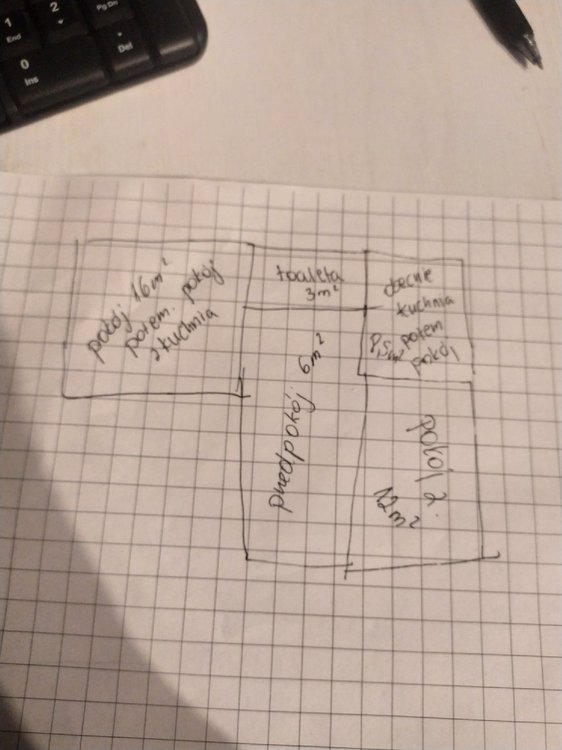

Nie mam zrZutu . Narysowalm.o ile coś to daje
5 minut temu, Trener40 napisał:
I co Wy na to?
Zamontować multisplit albo dwa spilty. Docelowo przecież ma być pokój/salon z aneksem kuchennym, pokój, przedpokój i łazienka- tak zrozumiałem.  Popieram, że przydałby się szkic/rzut mieszkania.

Zauważ, jakie warunki ogrzewania postawiłaś. Gazu nie ma, chociaż byłby najlepszy, paliw stałych (węgla, drewna, pelletu) nie chcesz. Pozostaje prąd. A prąd nie jest najtańszy. Klima jest najkorzystniejsza moim zdaniem. Pozostaje jeszcze ogrzewanie się siłą woli, nałożenie dodatkowego swetra i częste przytulanie się do siebie...
A w tej obecnej kuchni to będzie pokój rodziców czy dziecka? Dorysuj jeszcze drzwi w pokoju 12 m2.
Fakt gazu nie ma, to moze faktycznie ten kominek ,tylko musialby byc w pokoju z aneksem kuchennym i pytanie na jakie paliwo, bo skladowania w domu nie ma mozliwosci bo brakuje metrow, ja i tak bede chciala isc do architekta aby jakos przerobic te mieszkanie, syn ma 12 lqt i mieszka z corka 3 letnia a to nie jest rozwiazanie. Mieszkan tu poprosu nie ma zeby ewentualnie kupic
Dorysuj tak jak powyżej plus ściany zewnętrzne i ten zimniejszy pokój.

zimniejszy ooikoj to ten 12 m2

Koleżanko, a podaj jeszcze jaka wysokość pomieszczeń, czy na drzwiami jest trochę miejsca do sufitu i pokaż gdzie jest obecny komin i kocioł.
6 m2 to przedpokoj, sciany ktore mozemy wyburzyc to napewno miedzy pokojem 12 m a obecna kuchnia oraz pomiedzy obecna kuchnia a lazienka ta ci sie styka no i jeszcze przy drzwiach wejsciowych do mieszkania jest po prawej stronie taka wneka to chcemy powieksyc pokoj kosztem tej wneki ktora zakreskowalam na rysunku, to jest moje wyobrazenie natomiast mysle zr architekt zrobilby to lepiej niz ja bo dla mnie taki duzy przedpokoj nie ma sensu, zmniejszylabym go nawet o polowe ale pewnie nie ma mozliwosci , dodam ze komin w pokoju naszym mam zaraz na tym krotszym boku prz drzwiach wejsciowych do pokoju(16m20
wysokosc 2.65m. komin mam w duzym pokoju przy drzwiach jak pisalam wczesniej, w obecnej kuchni komin mam pomiedzy lazienka a sciana z kuchnia stykajaca ( róg) a w malym pokoju komin mam tez w rogu pokoju od klatki schodowej ale tym blizej drzwi wejsciowych do mieszkania czyli po lewej stronie pokoju
Klimę a właściwie jednostkę zewnętrzną można zapakować na klatkę schodową - bajka by była :) ale nie wiadomo czy na najwyższym piętrze nie ma sąsiadów.
kominy sa zbudowane ze jest jeden duzy podzielony jakby na trzy z tym ze ja mam wszystkie te najkrotsze wysokosciowo
