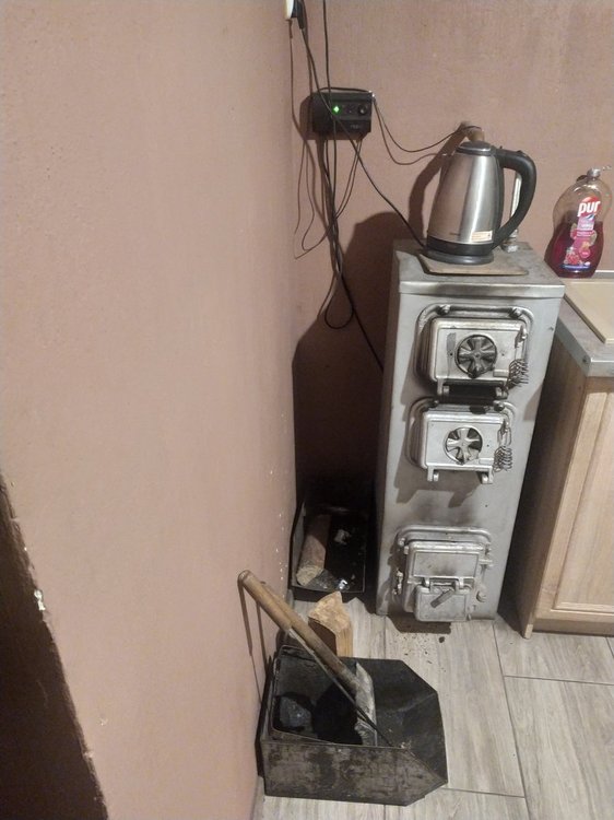

kindzia2089 Opublikowano 24 Marca 2020 Autor #57 Udostępnij Opublikowano 24 Marca 2020 zrobie zdjecie bo ja na to mowie piec Odnośnik do komentarza Udostępnij na innych stronach Więcej opcji udostępniania...
kindzia2089 Opublikowano 24 Marca 2020 Autor #58 Udostępnij Opublikowano 24 Marca 2020 Odnośnik do komentarza Udostępnij na innych stronach Więcej opcji udostępniania...
kindzia2089 Opublikowano 24 Marca 2020 Autor #59 Udostępnij Opublikowano 24 Marca 2020 obecnie w kuchni Odnośnik do komentarza Udostępnij na innych stronach Więcej opcji udostępniania...

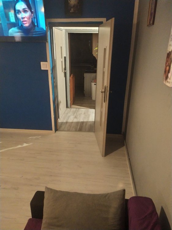

kindzia2089 Opublikowano 24 Marca 2020 Autor #60 Udostępnij Opublikowano 24 Marca 2020 To jest mój obecny pokój , pomiędzy na szarej ścianie koło rogu łączącego z kolorem niebieskim jest komin zalepiony mój Odnośnik do komentarza Udostępnij na innych stronach Więcej opcji udostępniania...

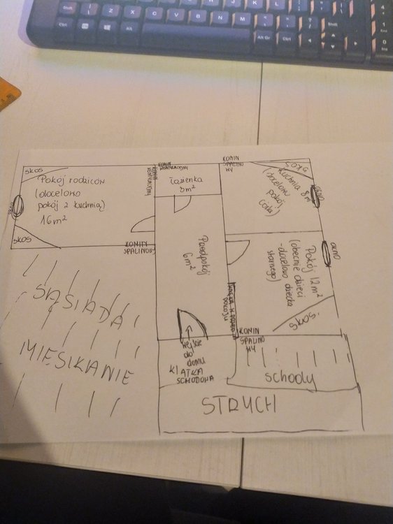

Gość Opublikowano 24 Marca 2020 #61 Udostępnij Opublikowano 24 Marca 2020 Rozumiem, że tego strychu nad Tobą nie można wykorzystać? Wspólnota się nie zgodzi, żeby były tam przewody od klimy? Ten strych jest użytkowany, typu suszarnia, przechowalnia niepotrzebnych rzeczy? Tutaj gdzie na zdjęciu stoi węglarka, to jest ściana łazienki? Narysuj na jutro "ładny obrazek" , taki sam jak do tej pory, ale dodatkowo, gdzie są kominy, które możesz wykorzystać jako kominy spalinowe, a nie wentylacyjne. Jutro postaram się coś odpowiedzieć, bo jak dla mnie sytuacja jest skomplikowana. Albo ktoś inny coś podpowie... Na rysunku zaznacz, gdzie są obecne grzejniki. P.S. Nie pisz post pod postem. Możesz w ciągu godziny edytować swoje posty, bo w ten sposób moderator będzie Ci te posty scalał i pogrozi Ci palcem... Odnośnik do komentarza Udostępnij na innych stronach Więcej opcji udostępniania...
kindzia2089 Opublikowano 24 Marca 2020 Autor #62 Udostępnij Opublikowano 24 Marca 2020 18 godzin temu, cezar76 napisał: Rozumiem, że tego strychu nad Tobą nie można wykorzystać? Wspólnota się nie zgodzi, żeby były tam przewody od klimy? Ten strych jest użytkowany, typu suszarnia, przechowalnia niepotrzebnych rzeczy? Tutaj gdzie na zdjęciu stoi węglarka, to jest ściana łazienki? Narysuj na jutro "ładny obrazek" , taki sam jak do tej pory, ale dodatkowo, gdzie są kominy, które możesz wykorzystać jako kominy spalinowe, a nie wentylacyjne. Jutro postaram się coś odpowiedzieć, bo jak dla mnie sytuacja jest skomplikowana. Albo ktoś inny coś podpowie... P.S. Nie pisz post pod postem. Możesz w ciągu godziny edytować swoje posty, bo w ten sposób moderator będzie Ci te posty scalał i pogrozi Ci palcem... 19 godzin temu, cezar76 napisał: ten strych nade mna to jest czesc strychu na ktorej nue wuem co jest , byc moze kominy tylko bo uzytkowy strych ktory mamy to tam wieszamy pranie i jest zabudowany do samego sufitu poniewaz tam znajduja sie sasiadow kominy. dokladnie tu gdzie stoi węglarka jest sciana lazienki ktora mozna usunac bo nie jest nośna kominy wentylacyjne mam w innym miejscu. Zrobie piekniejszy rysunek , dam kominy spalinowe Odnośnik do komentarza Udostępnij na innych stronach Więcej opcji udostępniania...

kindzia2089 Opublikowano 24 Marca 2020 Autor #65 Udostępnij Opublikowano 24 Marca 2020 ja 13 minut temu, cezar76 napisał: Nie wiemy jeszcze jaki budżet masz na ogrzewanie... Domyślam się, że jak najmniej, ale jaka kwota wchodzi w rachubę? tzn planuje kapitalny remont tego mieszkania z mozliwościa przesuniecia scian, nawet zmniejszenia czy zwiekszenia pomieszczeń - takze budzet musze miec- nie mam pojecia jakie sa koszty instalacji- poprostu wezme kredyt. Jednyne pomieszczenie ktore nie moze ulec ruszeniu scian jest duzy pokoj poiniewaz na 3 scianach są kominy a gdzie jest okjno jest zewnetrzna sciana, ewentualnie przesuniecie drzwi wchodzi w gre delikatnie w strone telewizora czy w strone komina spalinowego Odnośnik do komentarza Udostępnij na innych stronach Więcej opcji udostępniania...
Gość Opublikowano 24 Marca 2020 #66 Udostępnij Opublikowano 24 Marca 2020 A drzwi w tym dużym pokoju, w którym ma być aneks kuchenny z pokojem, można przesunąć w stronę łazienki? Bo blisko tych drzwi jest komin spalinowy. Odnośnik do komentarza Udostępnij na innych stronach Więcej opcji udostępniania...

kindzia2089 Opublikowano 24 Marca 2020 Autor #68 Udostępnij Opublikowano 24 Marca 2020 Myślę ze tak ale wtedy trzeba łazienkę zwezyc od strony przedpokoju a ewentualnie wydłużyć kosztem obecnej kuchni Odnośnik do komentarza Udostępnij na innych stronach Więcej opcji udostępniania...
Gość Opublikowano 24 Marca 2020 #69 Udostępnij Opublikowano 24 Marca 2020 Ok, teraz widać, że się nie da, bo na rysunku inaczej to wygląda. Kiepska sytuacja. Jutro napiszę trochę więcej, mój punkt widzenia. Muszę chwilę pomyśleć, ale manewru dużego nie ma, moim zdaniem. Odnośnik do komentarza Udostępnij na innych stronach Więcej opcji udostępniania...

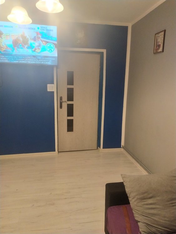

kindzia2089 Opublikowano 24 Marca 2020 Autor #70 Udostępnij Opublikowano 24 Marca 2020 Odnośnik do komentarza Udostępnij na innych stronach Więcej opcji udostępniania...

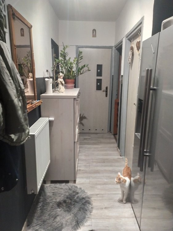

kindzia2089 Opublikowano 24 Marca 2020 Autor #71 Udostępnij Opublikowano 24 Marca 2020 Tu gdzie lodówka mam wnękę na przedpokoju długa 1.9 m szeroka 60 cm, na wprost drzwi są od łazienki a po prawej stronie gdzie bramka kuchnia a przy lodówce drzwi do pokoju ( tam gdzie te wiszace serduszka). to pokój mniejszy Odnośnik do komentarza Udostępnij na innych stronach Więcej opcji udostępniania...
