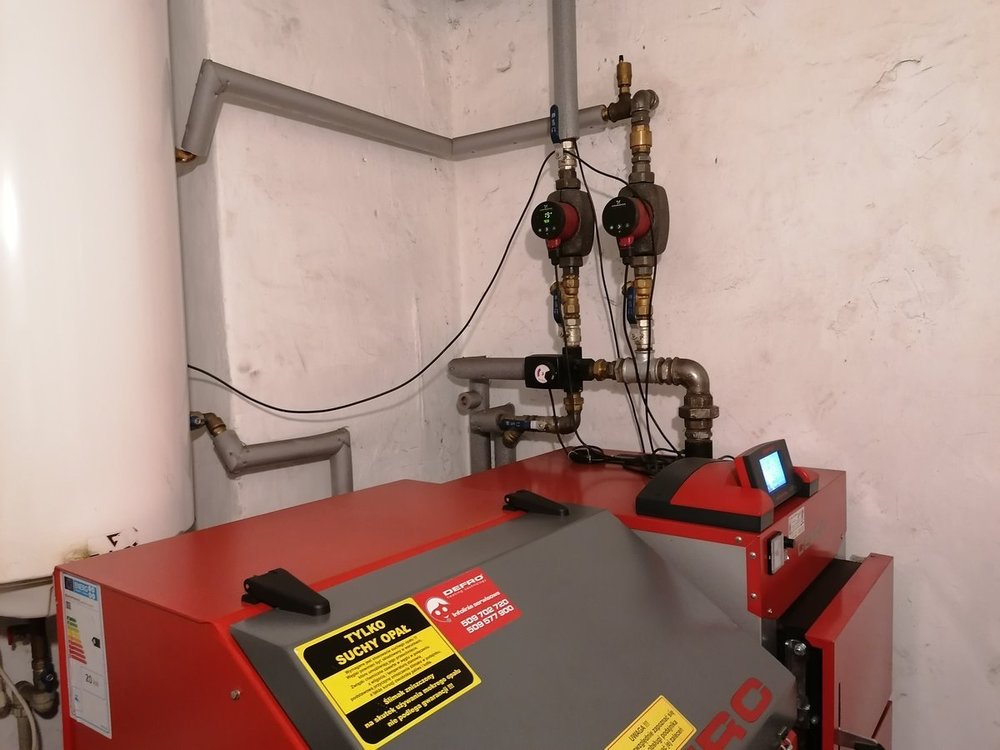

Witam.
Otóż mam pewien problem i nie potrafię znaleźć odpowiedzi. Zauważyłem, że raz na dobę lub co dwa dni(trudno to wyczuć-nie zawsze jestem w domu i trafię na to) zdarza się, że zawór 4d otwiera się na max i wraca z powrotem. Nie jest to spowodowane wzrostem temperatury. Na kotle mam zadaną 65 st. temp. waha się w przedziale 63-70(w zależności od CWU). Bywało, że wcześniej koło godziny 18:00 robiły się gorące grzejniki. Sprawdzam temp. a na kotle żadna wysoko temp. Ostatnio zauważyłem około godziny 23:00 gorące grzejniki. Następnego dnia również o tej godzinie gorące grzejniki. Po spr. historii temp. nie było temp. powyżej 70st. W czym tkwi problem???

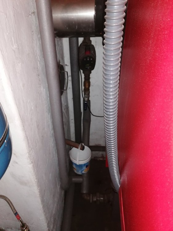

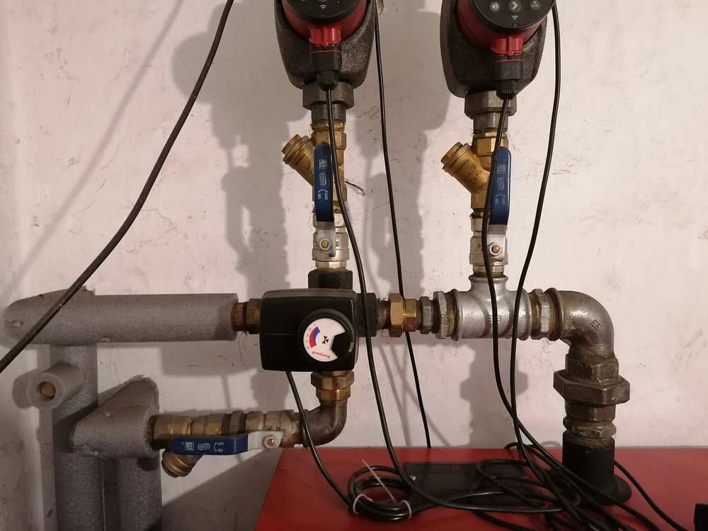

Kiedyś pisałem do Defro, ale bez sensownej odpowiedzi. Również tu na forum, ale przy innym temacie i też nikt nie zdiagnozował problemu. Jeśli chodzi o moją instalację: kocioł Defro Komfort Eko Lux 20 KW. Bojler pionowy 140 Galmet. Osobna pompa z obiegiem na CWU+pompa na CO+pompa na powrocie. Zawór 4D z siłownikiem Honeywell. Ogrzewam dom parterowy nieocieplony około 180m2. Może komuś uda się rozwiązać tę zagadkę i dojdzie do tego w czym tkwi problem? Poniżej kilka zdjęć.

Przyczyna takiego otwierania zaworu jest dużo prostsza, żadna to zagadka.
Otóż w sterownikach Techa siłowniki zaworu CO jest automatycznie kalibrowany mniej więcej co dwie doby. Co powoduje jego maksymalne otwarcie i ponowne przymknięcie. Nie da się tego wyłączyć ani zmienić interwału wykonywania kalibracji.

Zapewne nie przekraczasz 50C, więc możesz zmienić typ zaworu na podłogowy. Wtedy kalibrować będzie się w dół, czyli zawór będzie zamykany, a nie otwierany. Do tego możesz zwiększyć minimalne otwarcie, aby skrócić całą operację kalibracji.
U mnie jest tak, że jak sterownik robi kalibrację zaworu to wyłącza pompę przy otwarciu siłownika na max. Dopiero jak siłownik wraca to załącza pompę. Oczywiście sterownik pamięta na ile % był otwarty i do tej pozycji wraca. Dopiero po tym ruchu zaczyna ustawiać zadaną. Oczywiście pompa wpięta do sterownika jako "pompa zaworu"
