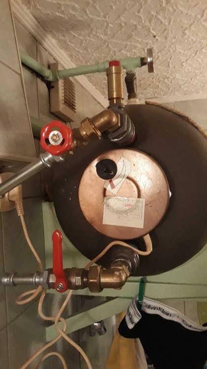

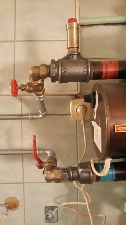

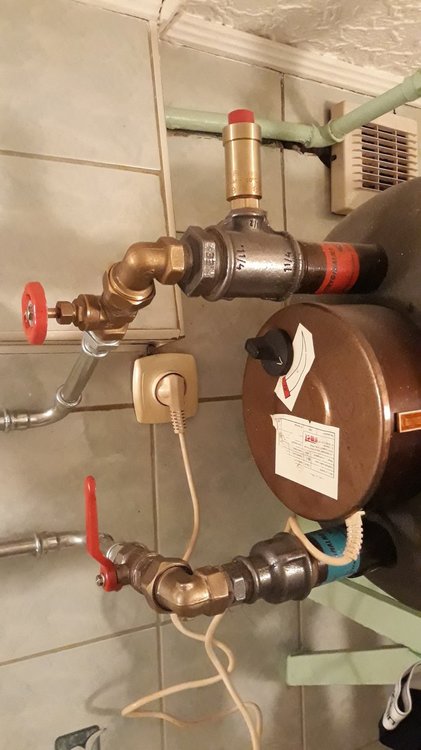

Chcę wstawić odpowietrznik gdyż permanentnie zapowietrza mi się wężownica w zbiorniku CWU oraz pompa. Czy wstawienie jako przedłużenie miedzianej rury za pompą ma sens. Czyli zamiast kolana przed zaworem dam trójnik pojadę z 30cm rurą w górę i na końcu zawór i na to odpowietrznik. Będzie to działać? IMG_20200214_213758.thumb.jpg.f6e3da1e2494f091420d1e1646ffded8.jpg
To co proponujesz jest OK, tylko to nie zabezpieczy samej pompy przed jej zapowietrzaniem .
Problem powstaje przed pompą.
Nawet wiem gdzie ten problem powstaje. Mam nieprawidłowo poprowadzoną rurę bezpieczeństwa z kotła i układ nie ma naturalnego odpowietrzania. Chcę tym odpowietrznikiem dać możliwość uciec powietrzu z układu CWU. Po cichu marzę że jak wężownica się odpowietrzy to i pompa będzie miała łatwiej.
Czy taki zawór może być poziomo?
Oczywiście. Zz sprężynowy.
Zrobiłem tak jak pisałem i o dziwo momentalnie się uspokoiło. Bojler jak i pompa pracują cichutko, bez przelewania wody. Póki co tak zostaje. Odpowietrznik jest ciut niżej niż planowałem ale tak zostaje gdyż miałbym kolizję z górna rurką. Dalsze przeróbki ewentualnie na lato jak będzie można spuścić wodę z układu.

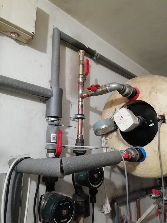

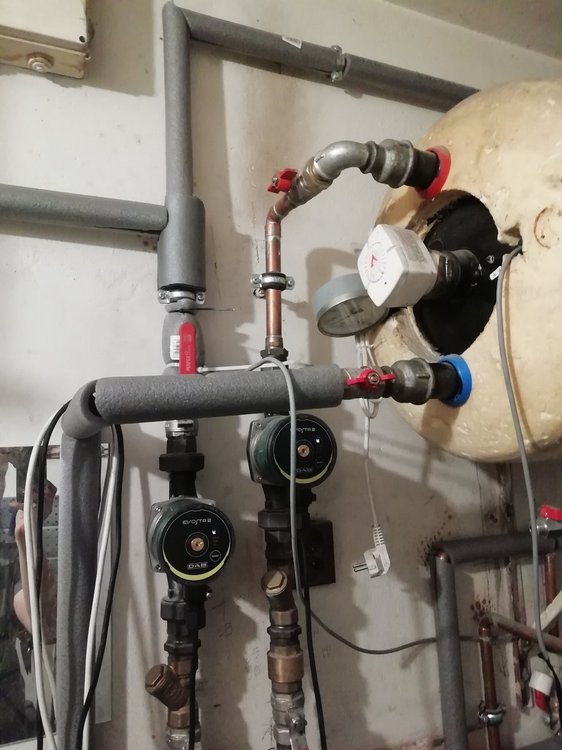

Trzeba było zrobić tak i wężownica po całej średnicy by się odpowietrzała.
