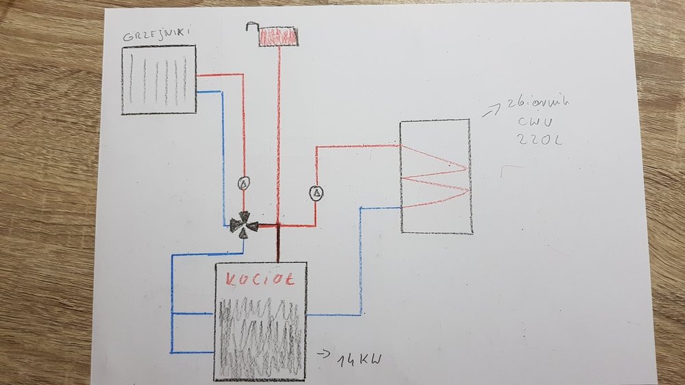

Witam .Posiadam Kocioł na ekogroszek sas efekt 14 kw jest zawór 4 d dwie pompy co i cwu, układ otwarty .Ostatnio spuściłem wodę z instalacji aby do montować jeden grzejnik potem napełniłem instalacje i od tej pory mam problem z układem cwu czyli słychać przelewanie wody ,głośno chodzi pompa cwu oraz jak grzeje cwu w priorytecie to wode dogrzewa mi 4 stopnie w około 50 minut a w zeszłym sezonie dogrzewała w 25 minut .Co robić jak odpowietrzyć - układ nie ma żadnych odpowietrzników w kotłowni .Dodam że zbiornik jest 200 litrów oddalony od kotła 2 metry a rurki do zbiornika idą po suficie .
A czy masz przy zbiorniku cwu odpowietrznik
Mialem taka sama sytuacje, dopiero odkrecenie gornej czesci odpowietrznika pozwolilo w pelni odpowietrzyc uklad
Odpowietrzysz na śrubunku za pompą CWU a najlepiej na zaworze przy rurze zasilającej przy bojlerze (jeśli i tam jest śrubunek)

Zadnych zaworów nie ma przy zbiorniku są tylko śrubunki .Nitka  cwu wygląda następująco z kotła wychodzi trójnik w bok do zaworu 4d a w górę do cwu, następnie  jest zawrór odcinający filtr pompa ,zawór zwrotny rura zasilająca do zbiornika ,zbiornik ,rura powrotna i przed trójnikiem powrotu jest zawór odcinający .Tak to wygląda bo zbiornik był do kotła dorabiany kilka dni póżniej po uruchomieniu kotła.To gdzie próbować odpowietrzać i czy odpowietrzać na włączonej pompie cwu?
Na filtrze
Na śrubunku rury zasilającej do zbiornika.
Na śrubunku to rozumie a pompa cwu ma pracować czy nie w trakcie odpowietrzania na śrubunku i jeżeli rury zasilające idą po suficie to w/w srubunek jest niżej niż sufit to troszke wody najpierw spadnie z zasilania dopiero potem powinno wypychać przez wężownice zbiornika powietrze lub wodę  tak? jestem lakiem całkiem dlatego takie pytania ?
Jak odpowietrzalem pompe to byla wlaczona
Ale potem jak odpowietrzalem to pompa byla wylaczona, i to zadzialalo
Czyli jest inaczej niż na szkicu.... wskazany odpowietrznik w najwyższym punkcie przed obniżeniem rury do wężownicy.
Inaczej pozostaje odpowietrzyć na śrubunku.
Dziś odpowietrzyłem na srubunku troche powietrza było, ale nie za wiele  jutro zobaczymy jak bedzie grzało.Na razie dziekuje

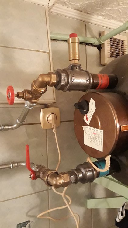

W taki sposób winien być podłączony zbiornik CWU do instalacji.
Grzeje lepiej po odpowietrzeniu przez śrubunek ale jak grzeję wodę w priorytecie to dalej strasznie przelewa i bulgocze -masakra no i jak przez pompe przechodzi to jest głośno.Dziś fachowcy montują i tyle a żeby przyjechali coś pomóc to kicha.Co robić ? Może zostawić i ch..j., w poprzednim roku było super a teraz zachciało mi się dodatkowego grzejnika.
