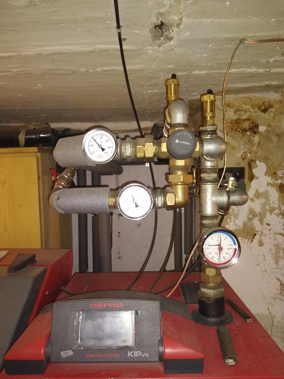

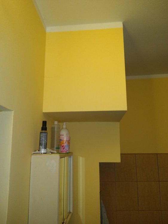

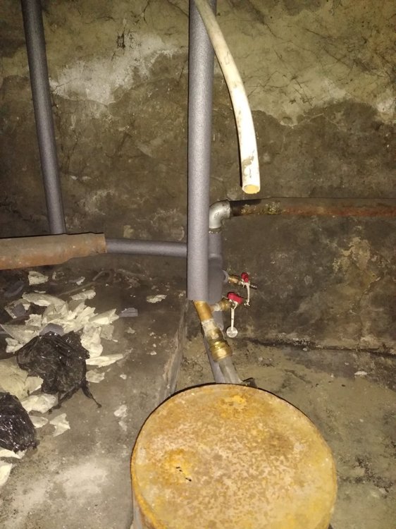

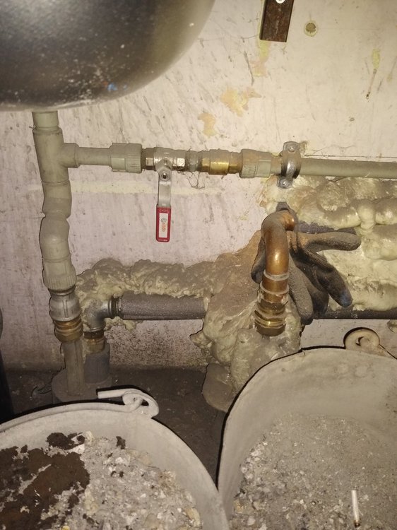

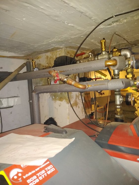

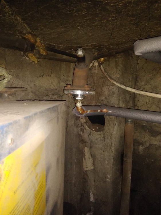

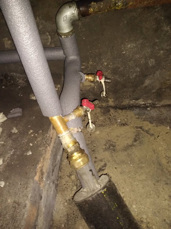

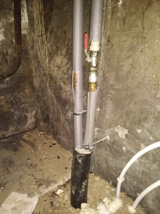

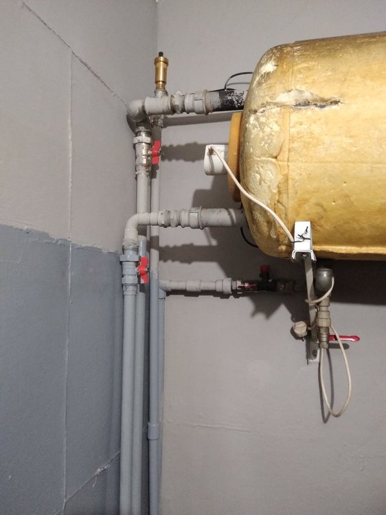

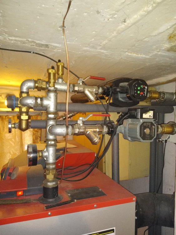

Witam. Centralne typu otwartego wcześniej miałem centralne grawitacyjne z uwagi na przeniesienie pieca już nim nie jest. Zbiornik wyrównawczy trochę wyżej od najwyższego punktu centralnego może to jest też powód . Na zdjęciach widać bojler prawie przy suficie i zrobiłem też zdjęcie zbiornika jednak zabudowany domniemywać można że też jest przy suficie. W kotłowni zrobiłem zdjęcia i wskazalem trzonkiem miotły gdzie instalatorzy wypuścili na przyszłość nowe podłączenie na zbiornik wyrównawczy jest on wpięty w powrót na chwilęile obecną naczynie wzbiorcze jest w łazience na zasilaniu i chce zamontować dwa naczynia to w łazience chce narazie zostawić tylko muszę złapać równe poziomy aby jeden drugiego nie przelewał w piwnicy widać z prawej strony podłączenie bojlera i dopuszczanie wody a z lewej strony podłączenie zasilania i wspólny powrót.

Wg mnie ta instalacja jest zrobiona źle - co autor tematu już zauważył, ale na dodatek jest niebezpieczna.
Naczynie wzbiorcze musi być bezwzględnie podłączone wprost do kotła, osobną rurą minimum 1" lub miedź Cu28.
A na dodatek trudno zorientować się w przebiegu instalacji. Zdjęcia pokazują "detale", a nie obraz części instalacji .
Po za tym montaż "uzbrojenia" nad kotłem to niepotrzebny labirynt rur.

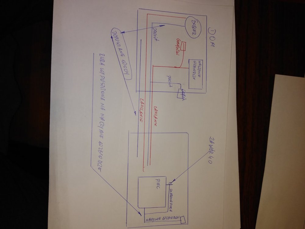

Inaczej zdjęć nie zrobię chyba że z oddali ale nie ma na to miejsca. Poprostu z domu do kotłowni podpiętae są 4 rury jedna z tych rur jest wykorzystana jako dopuszczanie wody . Pozostałe trzy rury to dwie zasilajace jedna CO druga CWU a trzecia rura wykorzystana jest jako wspólny powrót. Zastanawia mnie jak zrobię ten zbiornik wyrównawczy nad piecem to czy pompka bojlera się uspokoi i czy mogą być dwa zbiorniki wyrównawcze ? Czy ten w domu muszę zaslepić.
A co macie namysli że te rury nad piecem to niepotrzebny labirynt a jak byście to przerobili.
Mam nadzieję że szkic coś da .
W chwili obecnej wodę mogę dopuszczać w domu i w kotłowni . W domu dopuszczam wodę do bojlera na powrót a w przyszłości woda będzie dopuszczana w ochronę pieca w kotłowni.

Przede wszystkim, skoro masz już wspólny powrót CO/CWU do kotłowni,  to albo "skazany"  jesteś zasilać bojler taką temperaturą jak za 4D albo musisz rozdzielić obiegi: kotłowy i instalacyjny wymiennikiem płytowym. Kocioł zabezpieczony naczyniem otwartym, instalacja - zamkniętym.
Wiąże się to z rezygnacją z 4D. Jak daleko masz kotłownię od domu? I czy zamierzasz grzać CWU z kotła latem?
Na zdjęciu 4 i ostatnim widać że wyjście z pieca idzie bezpośrednio najpierw w bojler a później dopiero woda idzie na zawor 4d . Pod zawór 4d wpięte jest zasilanie pieca powrót z domu i ochrona pieca oraz wyjście na dom. Bojler ma bezpośrednie wyjście jednak mało w nim jest wody , na moje jest tam słabe ciśnienie lub brak jest wody . Może załatwi wszystko jak wepne nowe naczynie wzbiorcze na piecem. Jak skręcę zawór 4d na zakres 1 lub 2 to pompka bojlera dzwoni mocniej a jak dam ma 5 to wszystko jest ok. Tak jakby cała instalacja odbierała wodę od bojlera pomimo że jest ona pierwsza na wyjściu. Instalatorzy powiedzieli że pierwszy raz się z takim czymś spotkali i może pomoże naczynie nad piecem.
