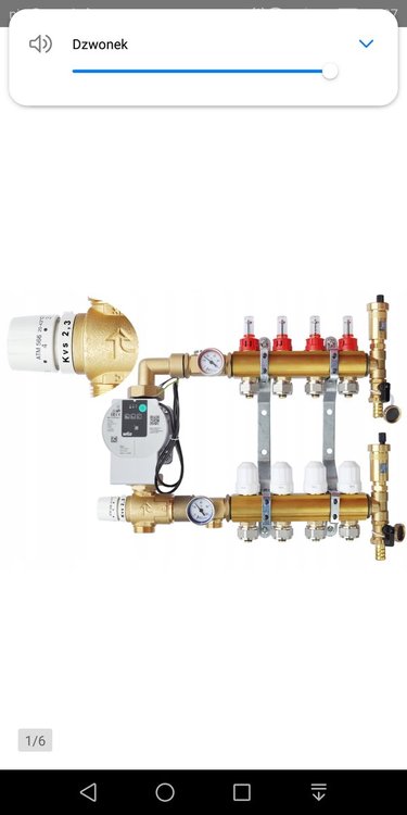

Witam, posiadam piec dwufukcyjny kondensacyjny fondital antea kc 24. Obecnie do ogrzania jest 32m2 podłogówki w późniejszym czasie dojdzie kolejne 30m2 oraz 25m2 n Czy konieczne jest stosowanie rozdzielacza z mieszaczem i pompą? Zakupiłem taki jak na zdjęciu, ale czytając forum zastanawiam się czy zasilanie bezpośrednio z pieca nie będzie lepszym rozwiązaniem

To co pokazałeś, to jeden z najgorszych wynalazków do kotła kondensacyjnego. Lepiej zrobisz, zasilając podłogę  bezpośrednio z kotła.
Dziękuję za szybką odpowiedź, jaką temperaturę będę musiał ustawić na kotle aby poprawnie zachodzila kondensacja
W specyfikacji kotła jest tabela, w której pokazane są temperatury przy jakich kocioł ma najlepszą sprawność.
Praktycznie - im niższa tym lepiej.
Dziękuję, zapytam tak z ciekawości ile m2 podłogówki mniej więcej jest w stanie obsłużyć pompa wbudowana w kocioł?
Na tak postawione pytanie nie da się odpowiedzieć, bo to zależy od ilości i długości pętli oraz od przepływu i strat ciśnienia. Np. pięć pętli po 80 metrów pewnie obsłuży, ale jednej 400 metrowej już nie. Choc tu i tu jest 400 mb.
