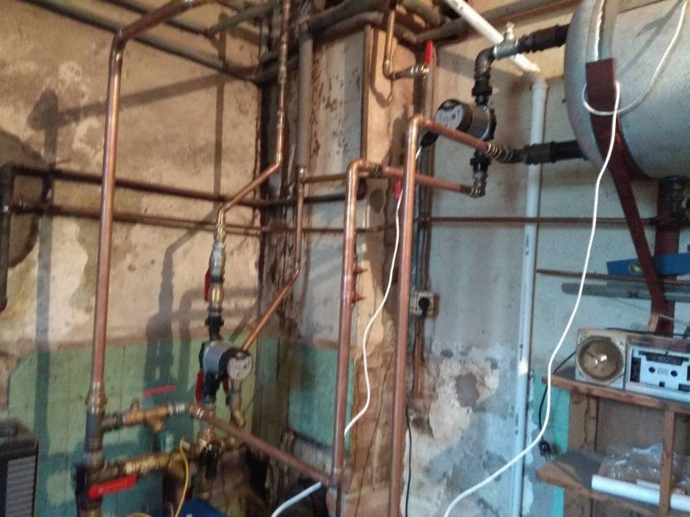

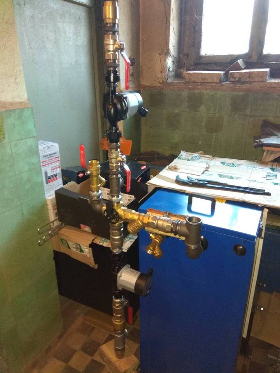

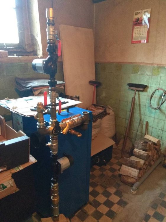

Nie kombinuj i zrób instalacje przy kotle zgodnie ze sztuką. Ja tak zrobiłem,wiedzę i schemat zaciągnęłem z tego forum. Też wpinałem się w istniejącą już instalację CO,same grzejniki i CWU,więc na kotle umieściłem zawór 4D, pompę obiegu grzejnikowego, pompę zabezpieczenia powrotu,filtry skośne itp itd. Pompę CWU umieściłem na bojlerze. Masz tu zdjęcia jak to wygląda. IMG_20190404_163228.jpgIMG_20190404_163211.jpgIMG_20190706_061807.jpg

Kolego na żywo wygląda to dużo lepiej niż na zdjęciu [emoji846]. Najważniejsze że działa bardzo dobrze i nie muszę tu na forum szukać POMOCY,a to że nie grzeje,że nie osiąga zadanej temperatury lub pali ogromne ilości ekogroszku. Zrobiłem sam bez niczyjej pomocy. Wpinałem się w istniejącą już instalację,więc musiałem się dopasować.
