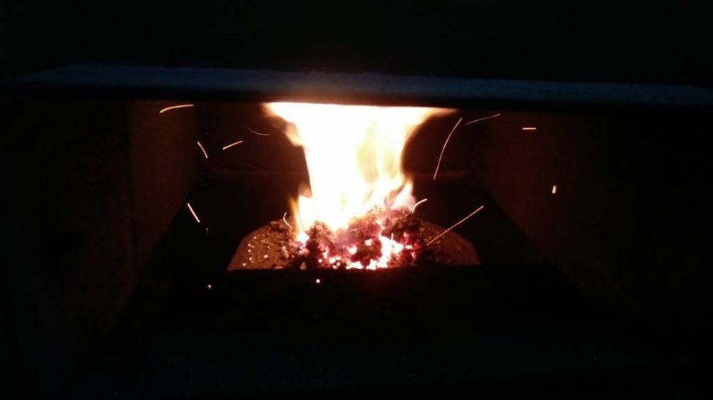

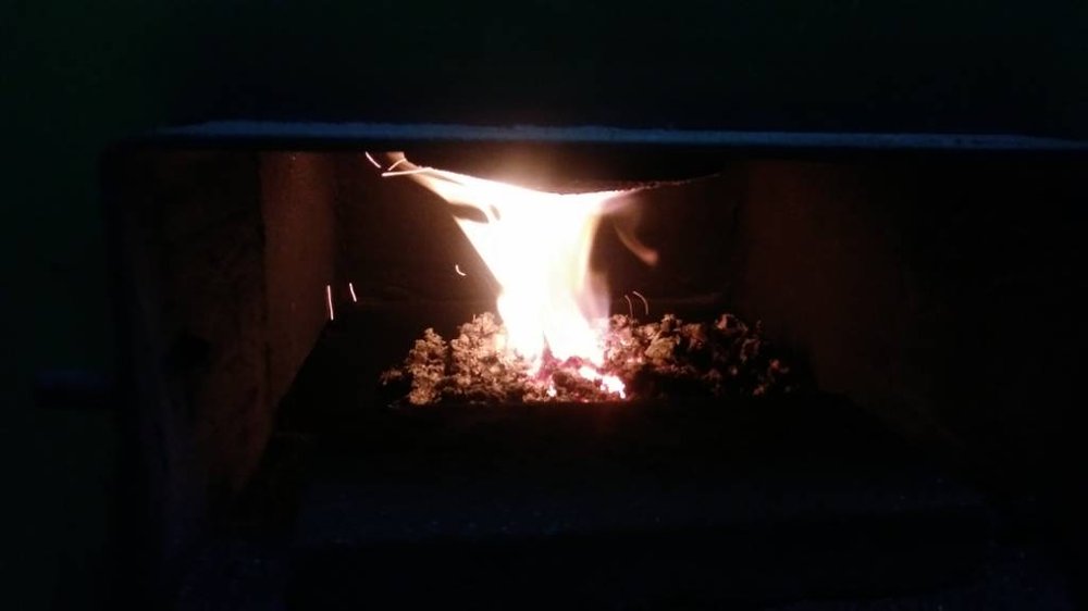

Mkaczko pytanko do ciebie,gdzieś było o palnikach,i ich przeróbkach jakoś nie mogę znaleźć,ale widziałem foto.jak palnik pracuje,czy mógłbyś wstawić zdjęcie swojego palnika,ciekaw jestem jakiej jest konstrukcji...
To jest moj palnik
Oryginalnie hef 15-25 kw
 no bardzo ładnie ,dzięki bardzo ale nie chudziło mi jak pracuje,tylko konstrukcja panika.jakieś fot.palnika ....jak jest zrobiony..

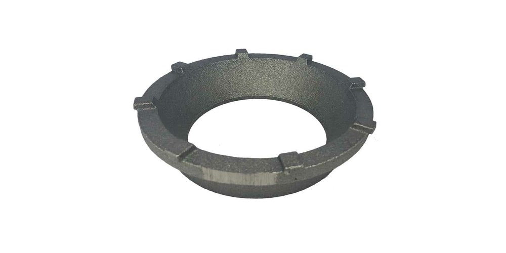

To jest zwykla retorta z hefa
Wymontowalem oryginalny wianek i okrag
A zamontowalen pancerpola
To jest cos takiego30773a520ca2080d9e0d6bebd82b2a3f.jpg1fb3a16104cfdcb8774d2c1bdfd371a9.jpg
Pierscien4be20d0effc60d7736721cebe7d95029.jpg&key=8805a34725585b90e0237e3a78167d455b9803aabb946edd25a774348583e639
Mkaczko dzięki bardzo czyli z moich obserwacji masz tylko górne napowietrzanie dolnego brak czy się mylę..
Jest tylko gorne
Oryginalnie tez nie bylo dolnego,
Mkaczko do czego dążę,otóż odlewnia mi robi cały taki wianek bez górnych i dolnych otworków będę to nawiercał po swojemu,i nie iem czy tylko górne zrobić otwory czy dolne tez,ale powód jest jeszcze jeden z lewej strony nie dopala,ślimak wypycha zmielony eko i zapycha otwory.......
