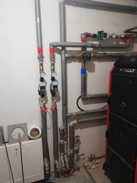

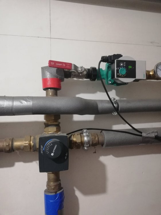

Zrób zdjecia instalacji przy kotle,ewentualnie narysuj dokładnie schemat. Z pewnością koledzy pomogą i zobaczą czy nie ma błędów.

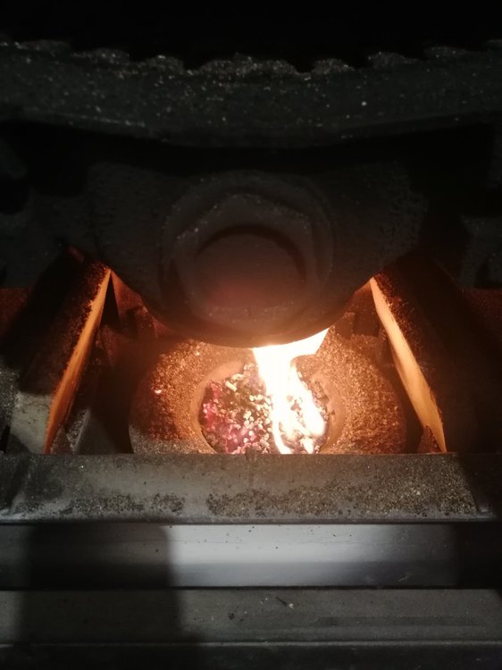

Hmm.Ale ja tu widze retortę .Nie  żebym komuś zaglądał w kieszeń ,ale palenie pelletem w retorcie ,to nie najlepszy  pomysł . Trzeba mieć świadomość ze po pierwsze spalanie będzie kosmiczne ,po drugie,w pewnych niesprzyjajacych okolicznościach ,np przy zaniku pradu ,albo awarii mechanizmu napędu podajnika ślimakowego ,  jest niebezpieczeństwo zapalenia się pelletu w zbiorniku

Biorąc pod uwagę ze to retorta ,to spalanie 20-25kg peleltu na dobę jest tak rewelacyjnym wynikiem  ,że aż nie chce się wierzyć ,bo nie jeden użytkownik typowego pelleciaka chciałby miec takie spalanie.Także ja" zachodze w głowe" ,jak to możliwe

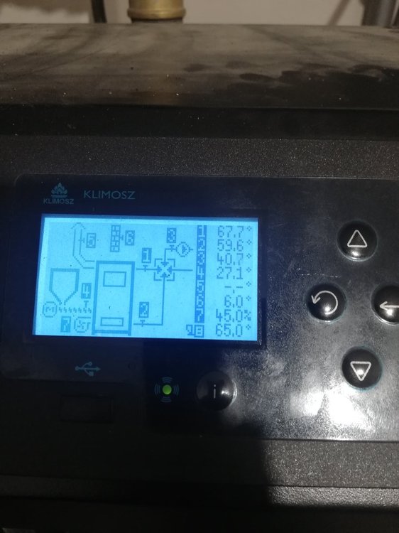

Mnie zastanawiają te różnice temp... Czy czasami mieszacz nie robi tam za ochronę powrotu, a jednocześnie za temp zasilania?
Prawdopodobnie tak jest.
Nie cytuj ostatnich postów, bo Cię opitolą.
Jeżeli tak jest, to tak to będzie niestety pracowało. Mieszacz wahluje w prawo i w lewo w zależności jaka jest temp na zasilaniu, a jaka na powrocie.
Ja bym go zdjął i ustawił w takiej pozycji zawór aby zachować komfort w domu. Tylko nie na łubu dubu, tylko powoli i na spokojnie zmieniać ustawienia palnika.
Po czasie powinno się wszystko ustabilizować.
Jaki będziesz miał powrót do kotla, to sam sprawdzisz... Z pewnością teraz też nie jest zachowana norma, a zalewanie kotla wystudzoną wodą z instalacji też nie jest dobre.
P. S. Ja tam nie widzę, aby z mieszacza wychodził jakiś przewód z czujnikiem do powrotu.
Ok... Pewien wychodzi ze starownika... Napisz czy masz czujniki na zasilaniu i powrocie.
Edytowane przez Trener40
Literówka

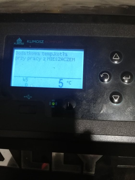

Wystarczy w sterowniku wyłączyć ochrone powrotu i po kłopocie bedzie z wachlowaniem. Możliwe też ze bardziej ustabilizowana bedzie temp. na kotle
Edytowane przez audilhr

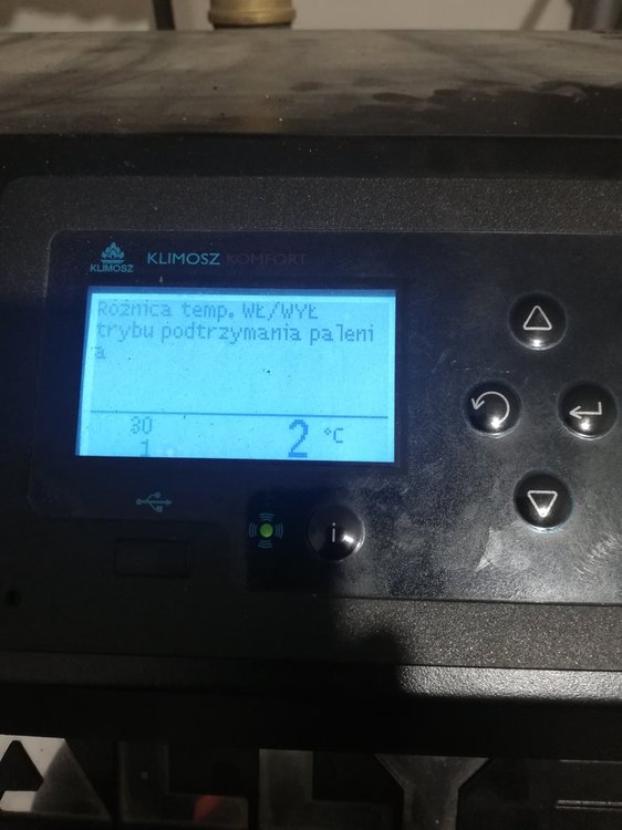

Znajomy podpowiedział, żeby obniżyć ochronę powrotu z 45 na 35. Na kilka godzin przyniosło to efekt. Temperatura na zasilaniu wskazywała od 60 do 70 stopni. Potem wszystko wróciło do "normy". Zmieniłem też ustawienie z auto na PID. Dzisiaj podniosłem temp pokojową na krzywej pogodowej. To też pomogło na parę godzin, ale w domu było oczywiście nie do wytrzymania.
Audilhr, na moim piecu nie da się całkiem wyłączyć ochrony. Maksymalnie mogę zmniejszyć do 25 stopni. Po zmniejszeniu temperatura na kotle spadła z 79 do 56 stopni.
Tak szczerze mówiąc ,to te 25 czy 35 stopni na powrocie ,to żadna "ochrona powrotu " wiec  cokolwiek ustawisz to i tak żadnej ochrony powrotu nie ma.O ochronie powrotu mozna mówić kiedy temp. na powrocie  mamy przez wiekszość czasu pracy kotła w okolicy  50 stopni
Więc obniżenie tej temperatury nie powinno pomóc? A wygląda na to, że pomogło.

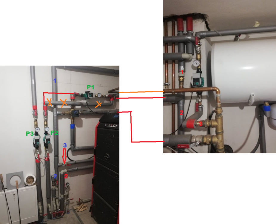

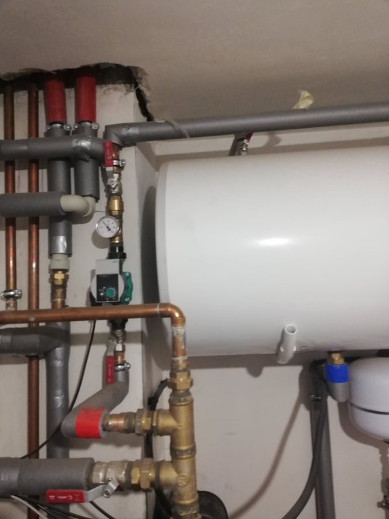

Jeśli rura pokazana strzałką i opisana jako powrót "3" jest powrotem z bojlera, to jest żle. Nie można do rury powrotu do 4D podłączać rur powrotów z obiegów, które zasilane są PRZED 4D. Wydaje mi się, że dobrze opisałem pozostałe zasilania i powroty "1" i "2".
Oprócz tego pompa P1 pracuje szeregowo z pompą P2. Zasilanie pompy P2 musi być przed pompą P1. Na temat obiegu pompy P3 to nie wiem, skąd jest zasilana. Ale przed pompami powinny byc filtry, zaś zawory zwrotne za nimi a nie przed (P1 i P2)
Edytowane przez gmaj22
P2 i P3 to pompki założone na rurach idących od kominka. Jedna do CO druga do CWU.
