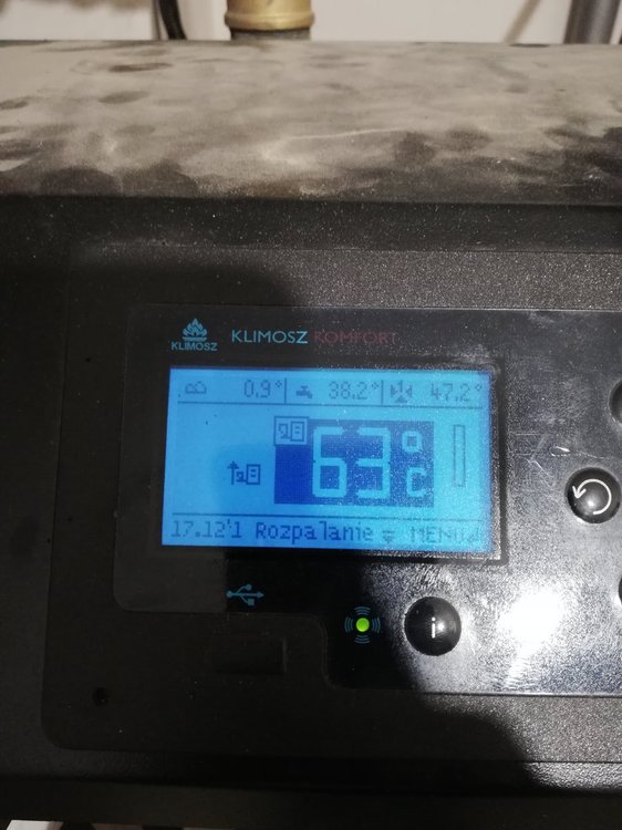

pastor Opublikowano 12 Listopada 2019 #26 Udostępnij Opublikowano 12 Listopada 2019 no to po kolei kociol pracuje ma powiedzmy 63'c i co nagle spada? musisz powiedziec kiedy spada bo nie ruszymy tematu ochrona powrotu na tym 4d jest zalaczona? ok doczytalem ze niby masz wlaczona - silownik pilnuje? na ile masz nastawiona te ochrone powrotu? rozumiem ze pompy na powrocie z 4d nie masz? Odnośnik do komentarza Udostępnij na innych stronach Więcej opcji udostępniania...

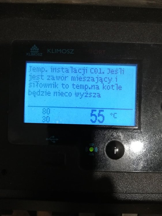

misza1991 Opublikowano 15 Listopada 2019 Autor #27 Udostępnij Opublikowano 15 Listopada 2019 Z podanym problemem udało mi się na szczęście uporać. Piecyk daje na CO tyle ile ustawię. Ale tu mam kolejne pytanie. Obecnie mam ustawione 50 stopni na CO. Przy tym ustawieniu temperatura na wyjściu z kotła oscyluje w granicach od 60 do 70 stopni. Czy to dobrze? Czy zadana temperatura na CO jest właściwa? W domu jest ciepło, termostaty ustawione na 20 stopni i grzejniki praktycznie są tylko letnie. Bo tyle wystarcza. Odnośnik do komentarza Udostępnij na innych stronach Więcej opcji udostępniania...

misza1991 Opublikowano 15 Listopada 2019 Autor #33 Udostępnij Opublikowano 15 Listopada 2019 Temperatura CO jest ustawiona na 50 stopni. I tyle jest. Przy tym temperatura na wyjściu z kotła temperatura jest różna, waha się od 60 do 70 stopni. Czy to normalne? Przykład na zdjęciu. Odnośnik do komentarza Udostępnij na innych stronach Więcej opcji udostępniania...

misza1991 Opublikowano 16 Listopada 2019 Autor #37 Udostępnij Opublikowano 16 Listopada 2019 Widzę, że temperatura na kotle będzie nieco wyższa niż zadana na CO. Tyle że u mnie to nieco to jest kilkanaście stopni. Dlatego pytam czy to normalne. Dzięki za odpowiedź. Odnośnik do komentarza Udostępnij na innych stronach Więcej opcji udostępniania...
gmaj22 Opublikowano 16 Listopada 2019 #38 Udostępnij Opublikowano 16 Listopada 2019 Przeczytaj instrukcję jeszcze raz, bo mylisz dwie rzeczy: temp. kotła to jedno, a temperatura za zaworem 4D to drugie. Nie muszą być równe, a nawet nie powinny. Odnośnik do komentarza Udostępnij na innych stronach Więcej opcji udostępniania...
