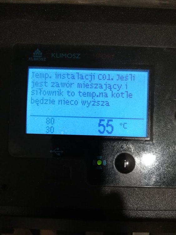

misza1991 Opublikowano 11 Listopada 2019 #1 Opublikowano 11 Listopada 2019 Witam. Z góry zaznaczam, że jestem kompletnym laikiem. Mam drobny problem z ustawieniem swojego kotła. Zadałem temperaturę CO1 na 55 stopni. Tryb pracy Zima. Tryb AUTO. Temperatura CWU 40. Jeśli chodzi o grzanie wody, wszystko jest ok. Problem mam z temperaturą CO. Temperatura nie jest stała, tylko albo wyższa albo niższa niż zadana. "Faluje". Z czego to się może brać? Nadmieniam, że przy tym idzie mi dość sporo opału. Palę pelletem. W 4 doby poszło 6 worków po 15 kg. Z góry przepraszam, jeśli napisałem coś nie fachowo. Dzięki za odpowiedzi.

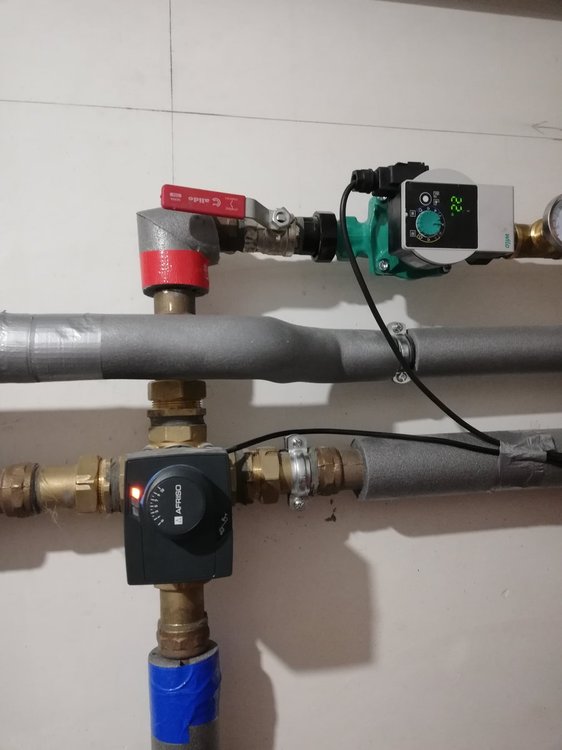

gmaj22 Opublikowano 11 Listopada 2019 #2 Opublikowano 11 Listopada 2019 Wysprzęglij siłownik i przekręć ręcznie w lewo na "10". Termometr za pompą ma pokazać temperaturę zbliżoną do tej na kotle. Czy tak jest?
misza1991 Opublikowano 11 Listopada 2019 Autor #3 Opublikowano 11 Listopada 2019 Tak, obecnie tak jest.
gmaj22 Opublikowano 11 Listopada 2019 #4 Opublikowano 11 Listopada 2019 Czyli tu jest OK. Przy grzaniu nie możesz mieć zbyt małej różnicy pomiędzy temperaturą zadaną kotła minus histereza (czyli temperaturą przy której startuje palnik z podtrzymania) a temperaturą minimalną startu pompy obiegowej, zwłaszcza jeśli po dogrzaniu pompa się zatrzymuje. Palisz peletem w kotle podajnikowym na ekogroszek? Kocioł właściwie zabezpieczony? Strażak, zbiornik przeponowy lub otwarty? Zawory bezpieczeństwa?

gmaj22 Opublikowano 11 Listopada 2019 #14 Opublikowano 11 Listopada 2019 32 minuty temu, misza1991 napisał: Strażaka nie ma, bo przy paleniu pelletem (jest dopuszczony przez producenta), polecono mi założyć zawór termostatyczny. Zgadza się....zawór DBV albo uruchamiający tzw. strażaka, albo wężownicę schładzającą. Gdzie to jest?
g69 Opublikowano 11 Listopada 2019 #15 Opublikowano 11 Listopada 2019 38 minut temu, misza1991 napisał: . Jak więc wysprzęglić siłownik? Chyba na Twoim siłowniku jest przycisk,praca ręczna,praca automatyczna.prawdopodobnie to zaznaczone czerwonym kolorem.
misza1991 Opublikowano 11 Listopada 2019 Autor #16 Opublikowano 11 Listopada 2019 Tak, już to wyczytałem. Obecnie nie ma mnie w domu, więc nie mam jak sprawdzić w jakiej pozycji ma być ten przycisk, żeby była praca ręczna. Ale jak rozumiem, jeśli mogę sobie regulować pokrętłem, to znaczy że jest w trybie pracy ręcznej?
pastor Opublikowano 12 Listopada 2019 #17 Opublikowano 12 Listopada 2019 No tak. I o to chodzi abyś przełączył na rękę zawor.
misza1991 Opublikowano 12 Listopada 2019 Autor #18 Opublikowano 12 Listopada 2019 Po przejściu na tryb ręczny i ustawieniu na 10, temperatura za pompką jest taka jak na regulatorze pieca.

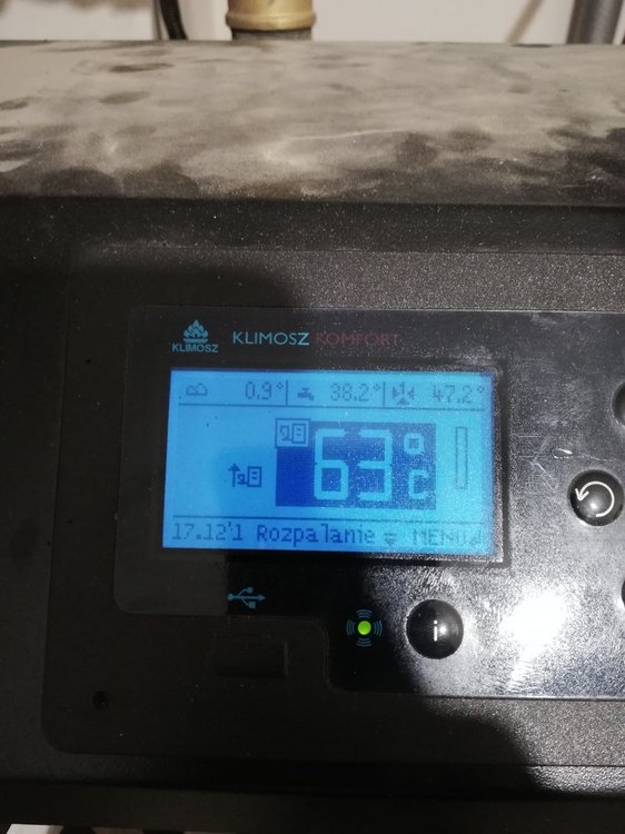

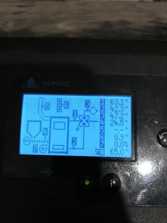

misza1991 Opublikowano 12 Listopada 2019 Autor #20 Opublikowano 12 Listopada 2019 Chodzi mi o to, że temperatura raz jest wyższa od zadanej a raz spada mocno i jest niższa. Wskaźnik chwilowej mocy kotła pokazuje max. I cały czas, jaka by nie była temperatura, jest aktywna dodatkowa ochrona temperatury powrotu.
misza1991 Opublikowano 12 Listopada 2019 Autor #21 Opublikowano 12 Listopada 2019 Pompa CWU chodzi jak się grzeje CWU, potem nie. A pompa CO chodzi cały czas od 55 stopni na piecu.

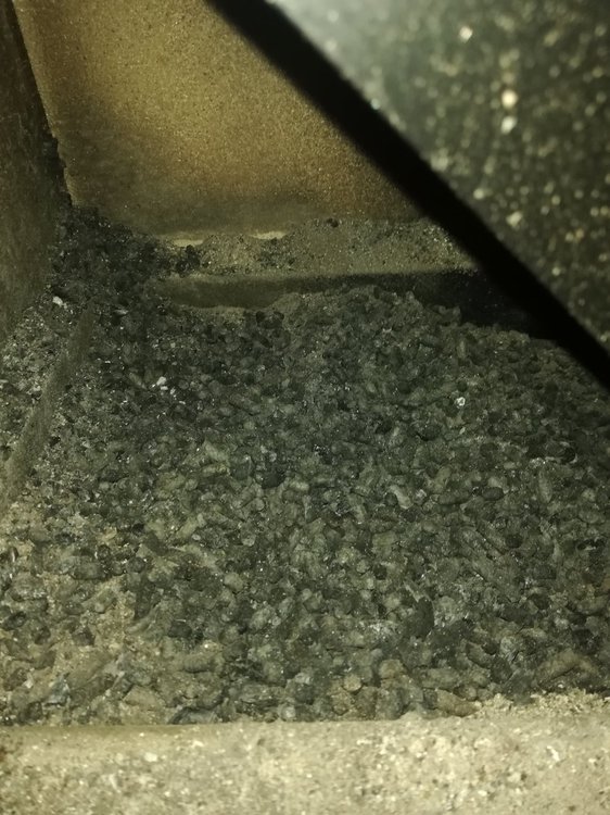

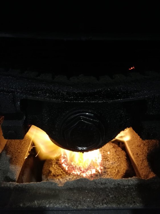

misza1991 Opublikowano 12 Listopada 2019 Autor #24 Opublikowano 12 Listopada 2019 Jakieś 15 stopni. Zauważyłem, że pellet się też nie wypala. Nie wiem, czy dobrze to wygląda na palniku.
