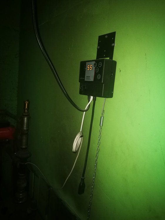

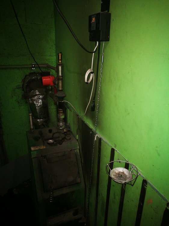

Druga sprawa mam elektroniczny miarkownik Unister dk system  o którym wspomniałem jutro pompę zasilania  podłącze pod sterownik. (jeszcze tego nie zrobiłem) oprócz tego ma mi przyjść dk control do pokoju jutro.

A w tym miarkowniku masz osobne wyjście zasilania na pompę. Nie trzeba dodatkowych sterowników. I możesz sobie ustawić temperaturę od której pompka ma podjąć pracę.
Nie doczytałem że masz zamiar podpiąć :)

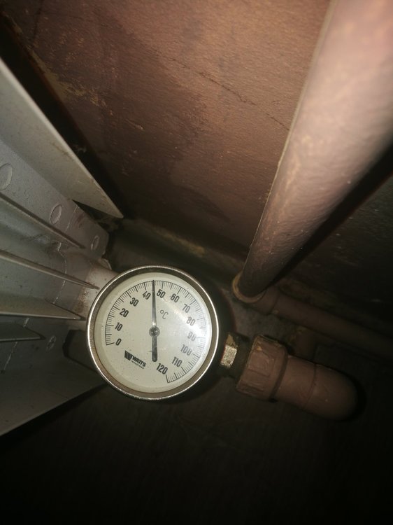

Więc tak odnośnie tego co chcę osiągnąć to chce mieć ciepło w domu, bo jak wcześniej palilem cały dzień i było zimno.
Działo się to dlatego, że grzejniki (powrót) ich był letni z tego co zauważyłem i nie było obiegu dostatecznego w grzejnikach.

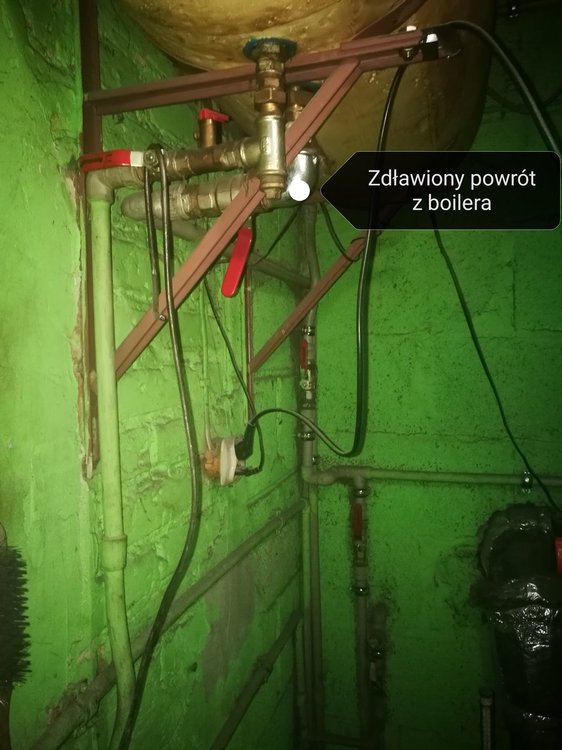

Co poczynilem? Zdławiłem zaworem powrót z boilera i odrazu powrót grzejników  zrobił się ciepły około 40 stopni. Przy całkiem odkreconym boilerze mam 20 stopni powrót na grzejniku, bo ta woda prawie stoi w nim.
Teraz po skryzowaniu boilera słychać jak woda płynie w grzejniku. W domu jest 23 stopnie. Więc jest bardzo dobrze.

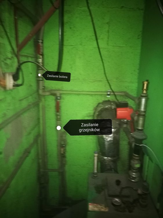

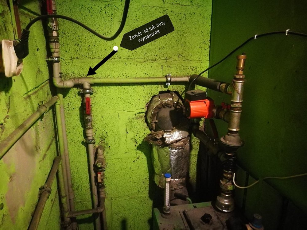

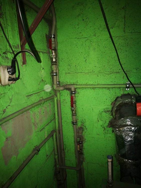

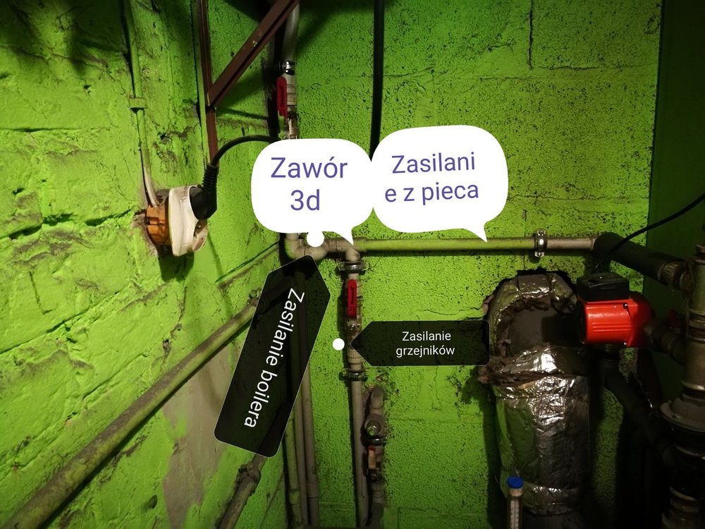

1.Czy mogę na zasilaniu (zdjęcie niżej) założyć zawor 3d czy poprostu zostawić jak jest i już? Nic się nie stanie?
2.A jeszcze jedno. Palę temp. 55 stopni powrót mam 40 stopni prawidłowo to jest?
3.Jaką temperaturę ustawić na włączenie pomki na sterowniku?
4.czy powinno być słychać jak płynie woda w grzejnikach (nie ma bulgotania) jest takie szumienie wody.

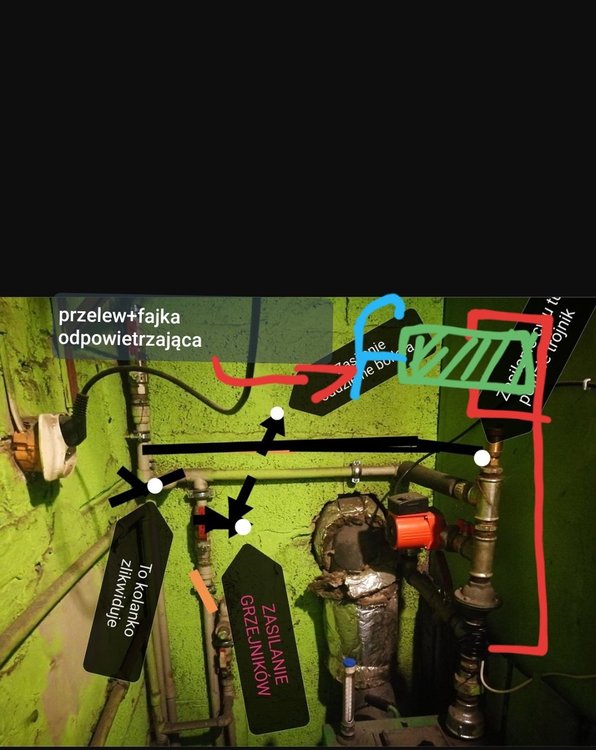

Na zdjęciach pokaże co zamontowałem i propozycje przeróbki.

Chyba nie ma sensu komplikować układu i dokładać tego zaworu. Gdybyś miał 45 na powrocie to już powinno być elegancko. Ja mam identyczny układ tyle że pale drewnem i na kotle trzymam 60-70 to i powrót mam wyżej. Ale kilka lat na kotle trzymałem 50-55 na zasilaniu i kociol przeżył do tej pory, w sumie ma 10 lat

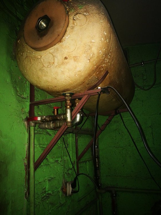

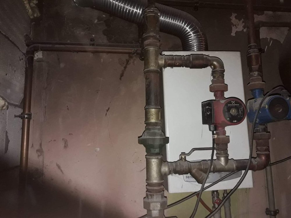

Jaka masz temperaturę powrotu? Mógł byś mi porobić zdjęcia podłączenia boilera i zdjęcie odejścia zasilania na grzejniki?
Dziś paląc cały dzień zaobserwowałem jedna rzecz. Gdy mam z kryzowany boiler na 3/4 przepływu przy temp 55 na piecu to powrót mam 43 stopnie ale jest problem bo jest za mały przepływ na boilerze i nie dogrzewam wody użytkowej do kąpania.
Co tu jeszcze wymyślec Panowie?
Gdy odkrece delikatnie mocniej przepływ na boiler temp powrotu spada do 38 stopni.

Temperatura powrotu podaję z ostatniego grzejnika. Zmierze przy samym piecu i podam.
Dziś jak robiłem testy to ustawiłem 60 stopni na piecu  powrót był 40 skrecony boiler około 70% ale temp 57 stopni utrzymywała się 2 godziny serio naprawdę w ogóle nie chciała spaść to dobrze? W pokojach zrobiło się gorąco.

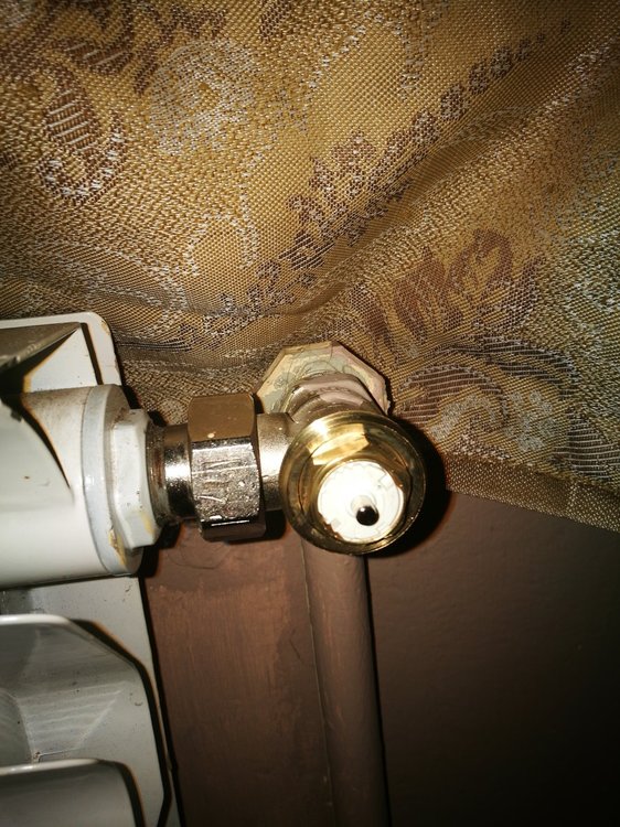

W grzejnikach mam zaworki takie białe ze skalą od 1 do  8 ustawione jest 8.Termostatów brak.
Boiler nie ma żadnych kryz. Jest tylko odpowoetrznik i przepływ przez niego jest spowodny nic go nie blokuje.

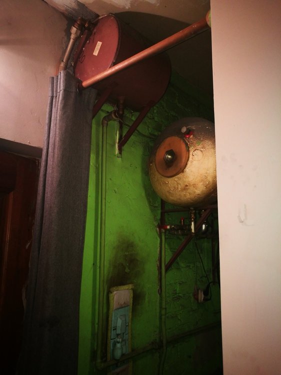

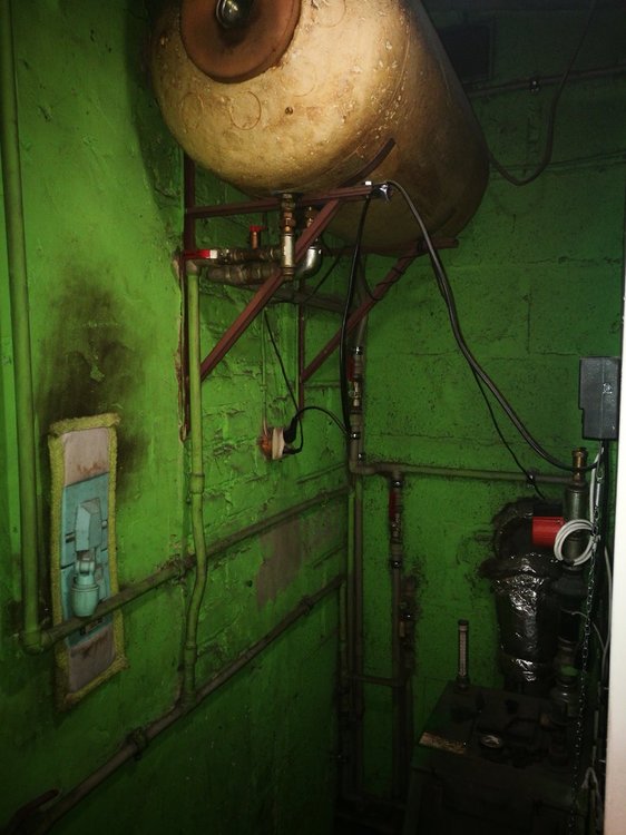

Autorze co Ty masz w tej piwnicy? Bombkę?

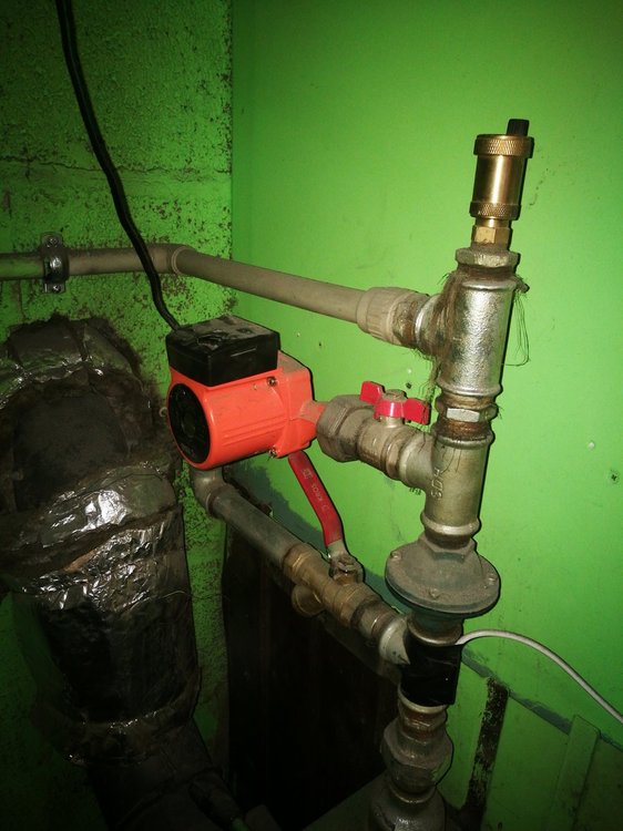

Naczynie wyrównawcze wpięte w powrót-napisz,że się mylę...

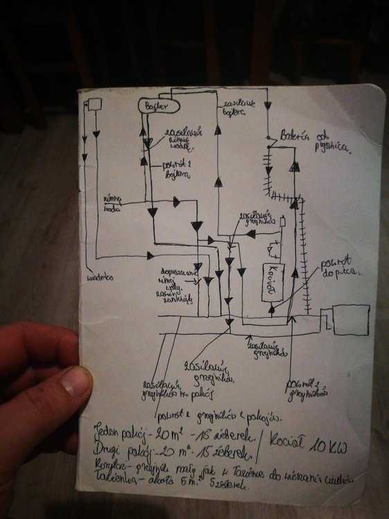

Domek podobny do domku moich rodziców.Ile masz grzejników,jakiej mocy kocioł i jakie masz zapotrzebowanie?

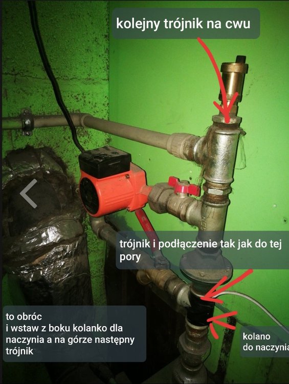

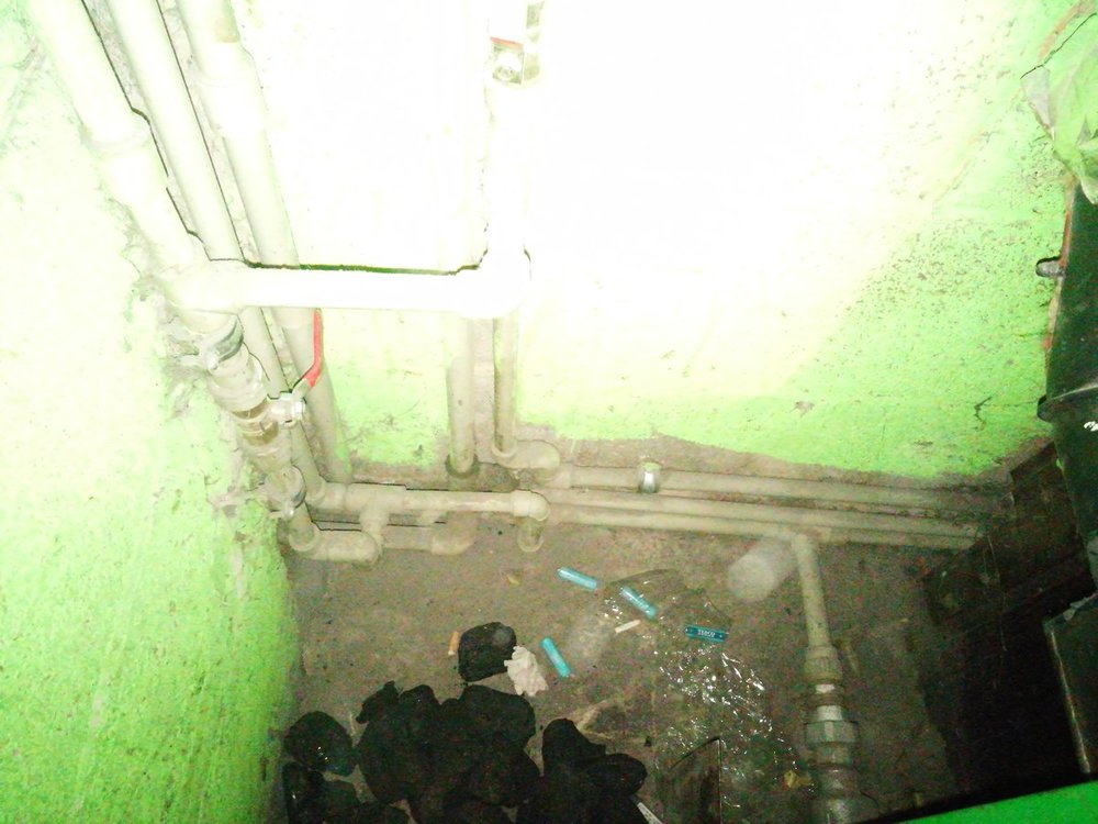

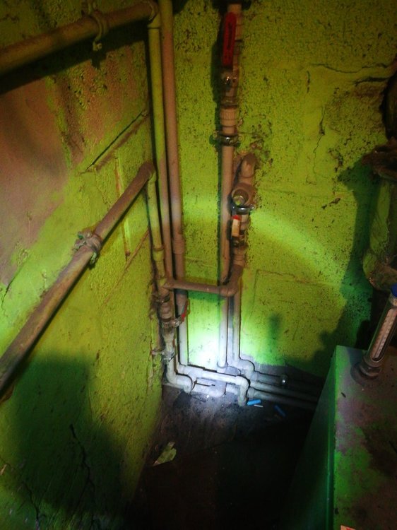

Tu masz jeden problem który widać na fotkach . Ktoś podłączając ten kocioł poszedł na łatwiznę i za bardzo zmniejszył średnice rur na połączeniu z kotłem . Tę samą średnicę za chwile podwoił montując trójnik ( tak jest przynajmniej na powrocie do kotła ) . Efektem takiego skryzowania jest brak wystarczająco dużego przepływu wody jednocześnie na grzejniki i zasobnik CWU . Efekt to słyszalne szumienie wody w rurach ( jak napisałeś ) a coś takiego nie powinno mieć miejsca . Podłączenie kotła do poprawki a i materiał rur jaki został zastosowany w tak bliskim sąsiedztwie kotła budzi pewne obawy o bespieczeństwo eksploatacji . Rury PP przynajmniej 1,5 m od kotła . Pewne objawy braku odbioru na wskutek przewężenia podłączeń już opisujesz sam to jest niestabilna temperatura na kotle po jego nagrzaniu . Skoro nie ma stałego odbioru ciepła z kotła to i temperatura się podnosi ale to z kolei może doprowadzić do uszkodzenia rur PP bo sa za blisko w instalacji .
Reasumując pompa kotłowa wcale nie poprawia sytuacji bo pcha wode tam gdzie jej łatwiej czyli do zasobnika cwu ale on ma niestety ograniczona pojemność cieplna i po nagrzaniu przestaje odbierać ciepło z kotła wiec ciepło powinno pójść na grzejniki ale tam pójdzie tylko cześc na tyle ile pozwola termostaty na grzejnikach , jak się zamkną to kiszka temperatura na kotle w góre a ujak kocioł zapakowany paliwem to w kosmos albo para w naczynie zbiorcze .
Leczenie musi obejmować zmiane podłączenia kotła ( trójniki zaraz na wyjściu z kotła i podział na CO i CWU )
 Wymiana termostatu przynajmniej na jednym dużym grzejniku na zwykły zawór grzejnikowy ( dla zachowania odbioru ciepła z kotła )
Sterowanie kotłem ( to już zakupiłeś )

Tak bombka a zapalnik na fotce przy grzejniku .

Czyli mam wywalić te zaworki białe i wstawić poprostu kolanko? Kolanko jest zaraz na wyjsciu i prosto nim płynie woda do boilera a w dół odchodzi na grzejniki.
Termostaty to te białe zaworki? Jeśli tak to one są rozkrecone na full. Nic nie dlawi grzejnika.
Niestety się Pan nie myli. Wpięte w powrót.

Musisz zrobić nową nitkę dla c.o i koniecznie dla naczynia wyrównawczego.

Tak się zastanawiam jakiej średnicy masz tam rury pp? Bo coś mi się wydaje,że są zbyt małe skoro co jest spięte z cwu.

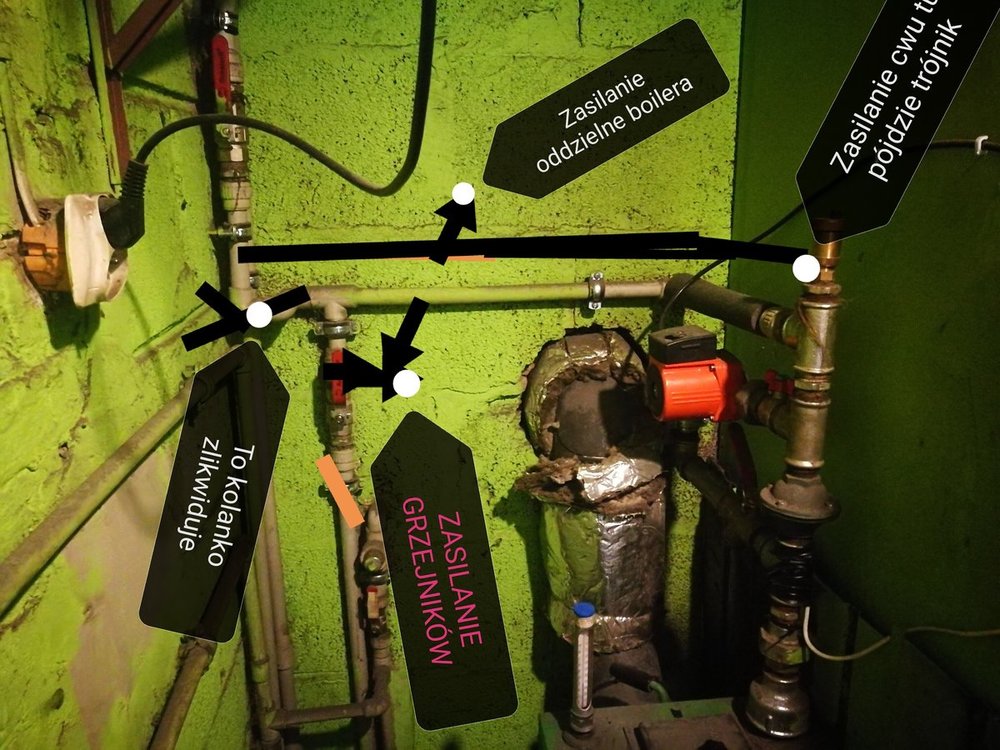

To jest moja propozycja bez dużych zmian myślę,ale niech koledzy ocenią.

Czyli mam zrobić oddzielne zasilanie na co i cwu prosto z pompki dobrze rozumiem?
Teraz jest to spięte razem i po ścianie idzie prosto w boiler a w dół na grzejniki jak jest wyżej na zdjęciach.

Nie,tak jak kolega wyżej pisał.Miedź lub stal około 1.5m od kotła a dalej pp lub pex tyle,że do naczynia po długości miedź cu28 lub stal 1"
Może sam się za to weźmiesz? Nic trudnego:)
Jak już będzie Ci to robił hudraulik to niech Ci to zrobi jak być powinno,czyli bezpośrednio z kotła wyjście na naczynie a odnoga na co/cwu.

To ma być bezpieczne a nie jest bo nie dość,że na zasileniu masz zawór różnicowy to jeszcze naczynie wpięte w powrót.
Pomijam już fakt,że instalacja nie jest zgodna z żadną normą.
Pomyśl o czymś takim.
Fajka musi iść powyżej rury do naczynia.
Ja tak podłączyłem kocioł i po kilku gotowaniach kotła wody w zasadzie nie ubyło-początki palenia:)
Z resztą takie podłączenie zbiornika jest zalecane.
Witam. Tak się zastanawiam nad tą drugą nitka i wydaje mi się że to nic nie da czy się mylę? Nie będzie tak że dalej woda będzie krążyć tylko w boilerze?
Wydaje mi się tak,zeby to działało trzeba zmieniać średnicę rurek do boilera żeby wtedy priorytetem stały się grzejniki czy nie?
Może macie inne pomysły typu zawór 3 drożny wstawiony na odejściu na grzejniki lub np. Termostat na zasilaniu/powrocie z boilera? Proszę o pomysły.

Ewentualnie zrobić coś takiego jak ma mój kolega
