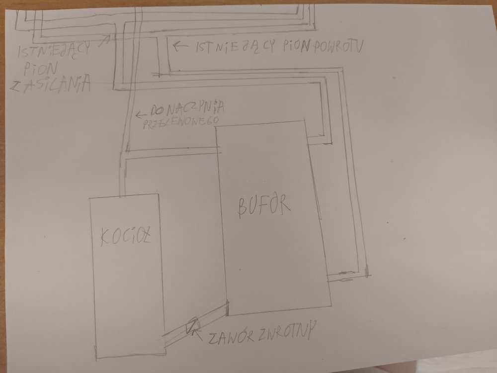

Jak podłączyć bufor ciepła by działał na grawitacji?
Witam.
Może ktoś dać jakiś schemat?

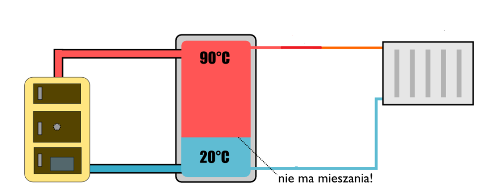

bufor-ciepla-idea.thumb.png.02e472c41d918abf2b1a3414f292e42e.pngJak się da, to się da :). Pozdrawiam Hermogenes

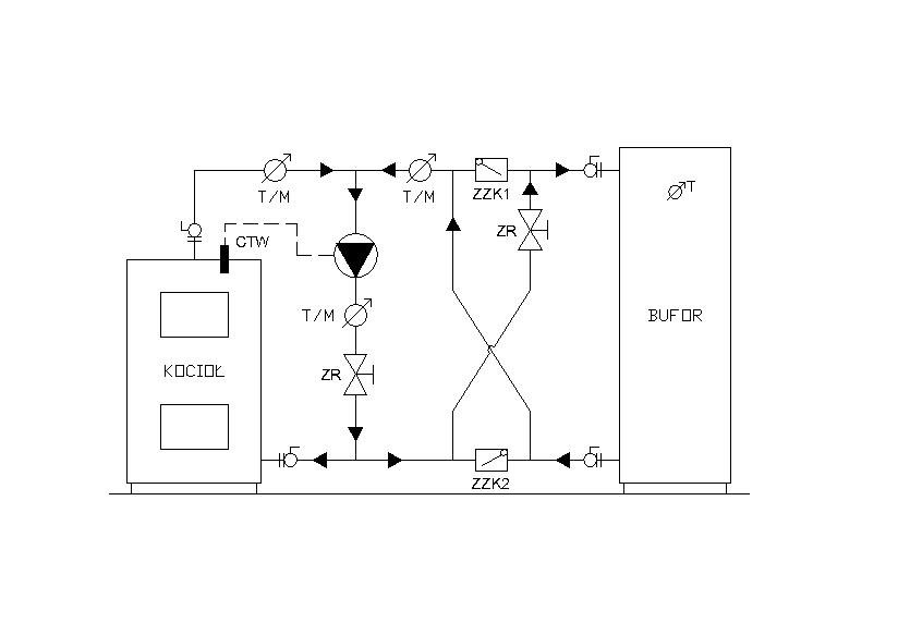

To ja dodam nieco bardziej skomplikowany układ, już wcześniej przez kogoś zamieszczany. Ładowanie"krzyżowe"  grawitacyjno-pompowe :)
Edytowane przez gmaj22
Tylko jeden grzejnik?
Mam więcej niż jedno pomieszczenie to jedne grzejniki może być ciut mało. :)))

Teraz tylko jak to tego podłączyć grzejniki(kilka grzejników nie jeden)?
