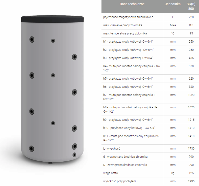

Mam poważne wątpliwości co do podłączenia mojego bufora.
Aktualnie wygląda to tak:
  1. z bufora do podłogówki
  2. z pieca do bufora
  3. powrót piec
  4. powrót podłogówki
Moje pytania:
  • Czy czujniki temperatury są zamontowane w dobrych miejscach? Według mnie są źle; czy nie powinny być bliżej dolnej i górnej części bufora?
  • Czy nie lepiej byłoby 1 lub 2 zamontować w miejscu strzałek?
Bufor 800l, najprostszy, bez wężownicy.
Będę to poprawiał z nowym hydraulikiem (poprzedni raczej się nie popisał), dlatego będę wdzięczny za Wasze rady; chcę to w końcu zrobić jak się należy.
Wyglada na to ze dobrze kombinujesz. Moze wrzuc jakis przekroj.  Czujniki sa wpiete prawidlowo. Jezeli oczywiscie nie sa pozamieniane :)
górny czujnik jest ok, za to dolny powinien być niżej. Kolejna sprawa to podłączenie.
Kocioł podłącz tam gdzie niższa czerwona strzałka, wyjście na instalacje z samej góry (tam gdzie druga strzałka), powrót do kotła najniżej jak się da i po przeciwnej stronie niż wejście z kotła czyli nr4 na rysunku. Powrót z grzejników do krócca nr 3, lub tego po lewej stronie dolnego czujnika

@Gonzo19 dziękuję
@sambor dlatego chcę to zmienić. Masz pomysł jak to zrobić lepiej? Co myślisz o sugestiach @Gonzo19
nie wiem dlaczego, ale nie doczytałem, ze masz podłogówkę.
Podłącz tak:imageproxy_php.png.56e7cfd65ff93a4fda3436511d027bb9.png
5-zasilanie z kotła
4-powrót do kotła
7-zasilanie podłogówki
6-powrót podłogówki
8-zamiast kranika spustowego wkręć rurkę wgłebną dla czujnika lub daj trójnik w który poprzelocie wkręcisz rurkę wgłebną, a do wyjscia prostopadłego kranik spustowy

Dolny czujnik ma byc mniej/wiecej na wysokosci powrotu do kotla.
Jak bedzie wyzej to "odetnie" bufor od kotla za wczesnie.
Jak bedzie nizej to "nie odetnie" w ogole gdyz tam tempetatura jest zawsze nijaka. Kociol nie zagrzeje wody ponizej swojego powrotu.
Rura powrotu do kotla jak najnizej aby wykorzystac max. pojemnosc bufora. Chyba ze jest to bufor z wezownica do solarow i/lub CWU wtedy nie koniecznie i szuka sie innych rozwiazan.
Samo "ulozenie" zasilania i odbiorow tez ma znaczenie. Raczej powinny byc po przekatnej. Chyba ze od gory jak srednica pozwala.
Chyba ze ktos ma inne pomysly.

Mam właśnie tego Galmeta do montażu.
1. Hydraulik proponuje wyjście na CO z samej góry (odpowietrznik na trójniku). Podobno maks wykorzystanie ciepła + poduszka na przestrzeni od zasilania pieca do poboru u samej góry.
2. Jaka byłaby korzyść krzyżowego połączenia instalacji? Czyli zasilanie kotła z lewej, powrót z prawej, odbiór z samej góry, powrót z lewej.
3. Mogę czujnik podłączyć w przedostatnim wejściu po prawej, tylko czy tam dać powrót z pieca czy instalacji? Ma to znaczenie?
