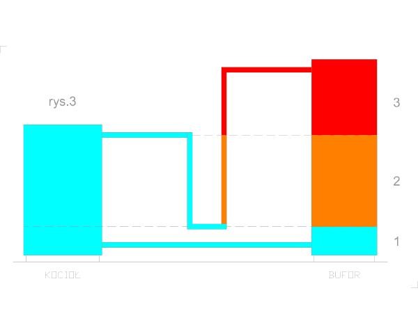

Mam pytanie czy jest możliwe zrobienie instalacji bufora ciepła, która by działa bez pompki?
Zaznaczam,że jestem kompletnie zielony w temacie inatalacji.
Oczekiwłem bardziej konkretnej odpowiedzi Tak lub Nie.
a ty nawet linka nie otworzyłeś, w pierwszym linku w paru akapitach jest wszystko na temat bufora w pigułce, poczytaj, a można bufor "napędzać"grawitacyjnie
tu jest schemat: bufor-schemat-grawitacja-v3.jpg
zaczerpnięty z pierwszego linku

,,stopniowe nagrzewanie — grawitacja będzie wysysać ciepłą wodę z kotła jak tylko zdoła się ona nieco podgrzać, dlatego bufor nie zostanie od razu naładowany do 80–90st.C, lecz najpierw cała objętość bufora będzie musiała przepłynąć przez kocioł kilka razy, za każdym razem będąc stopniowo podgrzewana coraz bardziej. Jak szybko woda osiągnie wysoką temperaturę, to zależy od aktualnej mocy kotła,,  z tego pierwszego linku co podałeś.
co chcesz zrobić? jaka instalacja i kocioł, co ogrzewać chcesz z bufora?
Mam instalacje grawitacyjną na grubych rurach.
Chcę wstawić kocioł zasypowy 5 klasy + bufor ciepła.
Ogrzewać oczywiście dom.
jakoś trzeba dozować to ciepło do domu, jaki masz pomysł ?

Jak wysoko musi być bufor nad kotłem by chodziło na grawitacji?
Kotłownia ma 2 metry wysokości.

Podłaczyć i poprawnie dobrać jego pojemność. Zasyp 20 kg węgla to około 120-140 kWh. Bufor, który by to zmagazynował musiałby mieć około  2500 litrów. Kocioł 20 kW poradzi sobie z tym w około 6 godzin. Mniejszy odpowiednio dłużej. To zależy od jego sprawności oraz temperatury ładowania bufora.
Na szybko tak to policzyłem: V x deltaT= 120 x 3600 / 4,18 czyli dla róznicy temperatur 40 stopni mamy około 2500 litrów.
Mam nadzieję, że nie popełniłem błędu :)
Oczywiście pojemność bufora może byc nieco mniejsza, ewentualnie moc kotła większa, bo przez część czasu równocześnie ładujemy bufor oraz ogrzewamy instalację.
PS: Niektórzy "bez liczenia" przyjmują 80-100 l pojemności bufora na kW mocy kotła.
Jak by nie liczyć, trzeba znać temperatury i czas po stronie odbiorów. Inaczej będzie dla grzejników, inaczej dla podłogówki. Chociaż  w obydwu przypadkach trzeba wyjść od zapotrzebowania cieplnego budynku.
Edytowane przez gmaj22
dopisek
Kocioł myśle 13kw a bufor 1000litrów (większy nie wejdzie).
