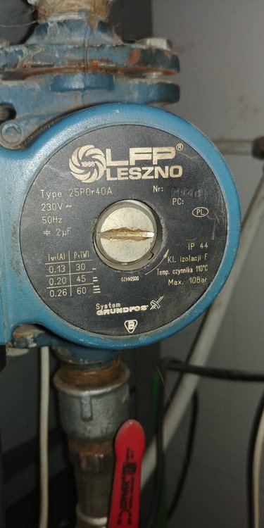

Witam,
chciałbym wymienić w swojej instalacji pompy CO i wymiennika CWU. Nie to że nie działają, ale do oszczędnych to one nie należą i swoje lata już mają. Czym można by je zastąpić?  Na co zwrócić uwagę, bo powiem szczerze, że chciałbym wstawić nowe bez modyfikacji instalacji. Pompa Hamo ma rozmiar 130 i kołnierz pod 5/4" (CWU), Leczno 180 i kołnierz też 5/4" (CO). Cena pomp nie ma zasadniczo znaczenia, rozmiar tak, więc jak ktoś by mógł zaproponować konkretny model jako zamiennik, to byłbym wdzięczny.

Na którym biegu pracuje ta Leszno? Rozumiem, że ta Hamo pracuje tylko w momecie dogrzewanie CWU?
Leszno na max, piec jest w piwnicy, musi wpompować wodę na pierwsze piętro (6m w pionie jak nic). Instalacja była przystosowana do obiegu grawitacyjnego, ale pewna jej część niestety nie jest.
Co do Hamo, to faktycznie tylko podczas dogrzewania, ale chciałbym włączyć pompę CWU by dogrzać powrót. Ustabilizowałaby się praca pieca i sterownika. Później może przerobię instalację i wstawię dodatkową pompę kotłową. Najprościej jest jednak ja po prostu wymienić. Poza tym powoduje ona bardzo szybkie wychłodzenie się pieca, szczególnie jak zostanie pobrane dużo wody z bojlera. Woda w bojlerze 20, na piecu np. 60 i mam szybki zjazd do 40. Chyba za dużo i za szybko przepycha wodę przez bojler.
Wysokość nie ma znaczenia. Jeśli tam grawitacja hulała, to układ ma bardzo małe opory i powinna sobie poradzić nawet pompa"40" i 1 bieg.
Takie ładne pompy i do wymiany?
One do muzeum techniki powinny trafić!
Tak jak już kolega pisał obie pompy wystarczą 40- ki, jedna na 180mm, druga na 130.
Ta krótsza to typowa do inst solarnych, ale nie szkodzi jej pracować w obiegu grzania CW.

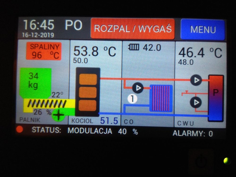

Już wiem jak będzie pompować pompa jak zamkną się grzejniki. Pompa CO ma obejście z takim zaworem kulowym. Jak działa pompa to odcina grawitację. Tylko jak teraz pozakręcałem grzejniki, to pompa CO chodziła, ale nie domknęła tego zaworu. Efekty był taki, że zaczęła ciągnąć wodę z pieca przez zawór 3d i powrót pieca. Za to jakie fajne temperatury się zrobiły. Normalnie to powrót mam na poziomie 36-38C.
