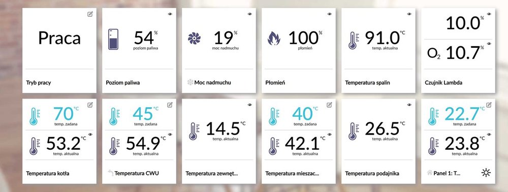

Temat stary natomiast zmagam się z poprawnymi ustawieniami Slim Pellet Mini 10kW. Może ktoś pomoże mający taki kocioł? Pellet Olimp. Zostaja małe niedopalone kawałki pelletu. Gdy je zdusze rozpadają się. Posiadam w tym kotle sondę lambda. Sterownik Plum 920.

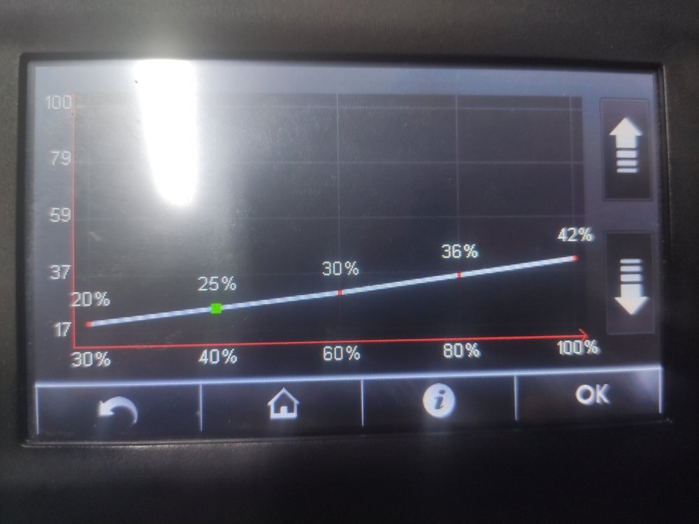

Moj ustawienia
Tryb Fl
100 - 42 procent nadmuch
80 - 39
60 - 36
40 - 33
30- 30
Korekta sondy lambda 4 procent.

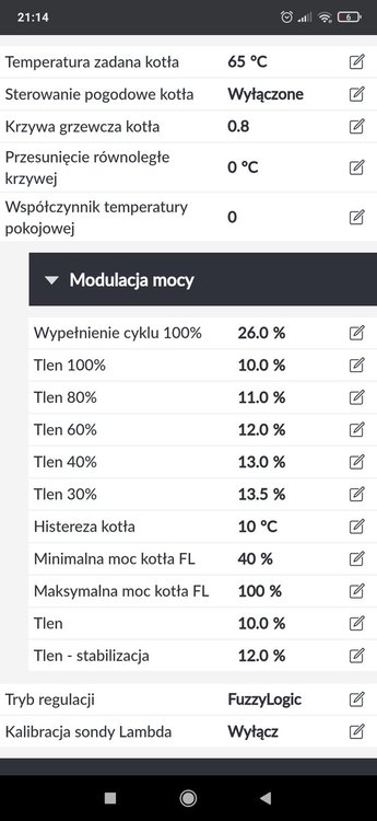

Tlen dla 100 procent mocy- 10 procent
Tlen dla 40 procent mocy- 13 procent.
Wypełnienie cyklu 26procent.
Czas cyklu 20s.
Generalnie jak nie ustawie nadmuchow i korekty sondy to potrafi zrzucić nadmuch do 10 procent jeżeli przestawie w sterowniku min wartość dmuchawy.

Zrzut ekranu

W tym sterowniku nie ma przeważania. W FL mogę wpisać tylko wypełnienie cyklu. Nie ma też kaloryczności opału tak jak w sterownikach z kipi. Mam problemy z ustawieniem dmuchawy. Sonda Pokazuje mi po rozpaleniu 17 procent tlenu. Idzie do 10 procent zadanych i zrzuca nadmuch na 18 procent. Gdy jest wiecej powietrza rośnie zawartosc tlenu do 18 procent i płomien gaśnie.
Nie potrafie okreslić jaki pułap ustawić dmuchawy dla 100 procent a jaki dla 30 procent i jaka korekte sondy. Bo gdy dla 100 procent mocy ma 19 procent dmuchawy to już nie ma jak zejsc z dmuchawą przy 30 procentach bo blokuje ja sterownik.

Poruszyłem temat więc go tu teraz opiszę dla wszystkich którzy będą szukali pomocy z tym kotłem. Przyjechał serwis.  Zaktualizował oprogramowanie oraz obniżył jeszcze bardziej nadmuch do 10 procent. Wypełnienie cyklu 26%. Czas cyklu 20s. Sonda Lambda (korekta sondy lambda 10%) jeżeli ktoś ma 9% tlenu dla 100 procent mocy. 12% dla 30 procent mocy. Z powietrzem każdy bedzie musiał ustawić sobie sam na bazie tego co pokazuje sonda albo na bazie organoleptycznej czyli otwieranie i zamykanie drzwiczek przy pracy kotła. U mnie jest to 20% ale schodzi do 10% a czasami wzrasta do 26%. Pellet sie spala w proszek. Jeżeli ktoś będzie miał pytania odnośnie innych ustawień proszę atakować.
Kocioł u mnie chodzi w godzinach 5 do 8. 10 do 13. 15 do 24. Pracuje według harmonogramu a nie według termostatu w domu ponieważ mam stary budynek słabo ocieplony i przy paleniu od termostatu np z histereza 0.5 piec odpala sie co godzinę co nie ma sensu. Według harmongramu kocioł chodzi do temp zadanej do 70 stopni nastepnie moduluje do 40% i utrzymuje temp od 74 do 68 stopni cały czas dając np. 40 stopni na kaloryfery. (rzadko kiedy zdarza sie, że w FL przebije o 5 stopni i przejedzie w wygaszenie) a jeżeli nawet to nie ma problemu. W ten sposób  rozpala się trzy- piec razy dziennie. Spalanie ok. 12kg na dzien.
