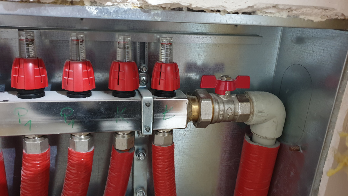

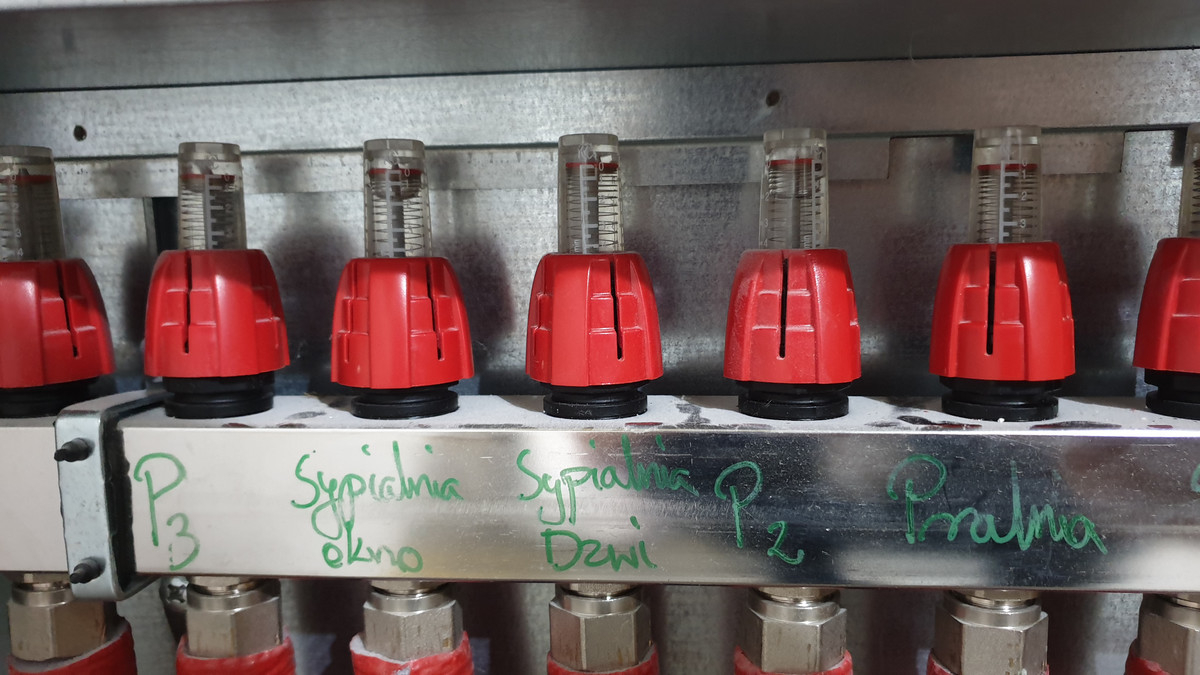

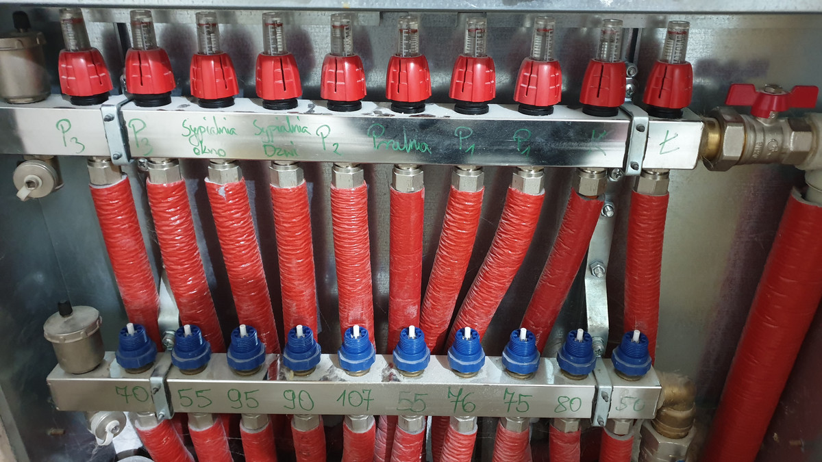

Pacjent Saunier Thelia AS 18. Dwa rozdzielacze parter i góra w odległości max 3m od pieca. Wszystko spięte bezpośrednio do kotła, bez mieszaczy, dodatkowych pomp, sprzęgieł. Chciałem odciąć garaż od grzania i na rozdzielaczu to co mnie zdziwiło, powroty były praktycznie zakręcone(już odkręcone). Przepływy praktycznie stoją u samej góry, kręcenie rotametrami nic nie daje. W domu generalnie ciepło, dobija do zadanej temperatury, ale dziwi mnie,że praktycznie większość pętli ma zerowe przepływy. Skąd w takim razie to ciepło? Krzywa grzewcza 0.2 - temp zasilania 28-32*. Pętle od 50 do 90 metrów. W dodatku właściwie tylko w garażu rotametr miał 1,5l przepływu... ale mam wrażenie, że sam się tak ustawił 🙂 bo kręcenie tak czy siak nic nie daje. Dlatego zakręciłem na nim powrót i przepływ skoczył na 0. Filtr magnetyczny sprawdzony(czysty)Instalacja nowa - uruchomiona 2 miesiące temu. Była odpowietrzana. W załączniku zdjęcia.

Rotametry to nie sa dokladne wskazania. Ciut lepsze sa te ze skala max. do 3l/min.  Faktyczne przeplywy roznia sie czasami i to sporo.
Nie ma co sie przejmowac tylko ustawic aby komfort byl.
powiem Ci tak , te ratometry są  w całości z plastiku , jeśli np ktos przy regulacji wykręcił je za mocno urywa się w nich taka główka z oringiem , która zamyka i otwiera przepływ , dodatkowo jak to się urwie ratometr nie pokazuje przepływu , a sam przepływ zalezy od tego jak urwana część przysłania wylot w gniezdzie belki

Średnica pp32, ale myślę, że zrobiłem głupotę bo mogłem dopilnować 40
@ameno25 tak mi przeszło przez myśl, szczególnie, że dwa czy tam trzy z belki jestem w stanie zakręcić i czuje opór, że to max. Reszta kręci się lewo prawo i 0 reakcji.
Wykręć całkowicie rotametr i  sprawdź ,jak zakrecisz powrót danej pętli śmiało możesz wykręcić górę, oczywiście zakrec sobie rozdielacz
