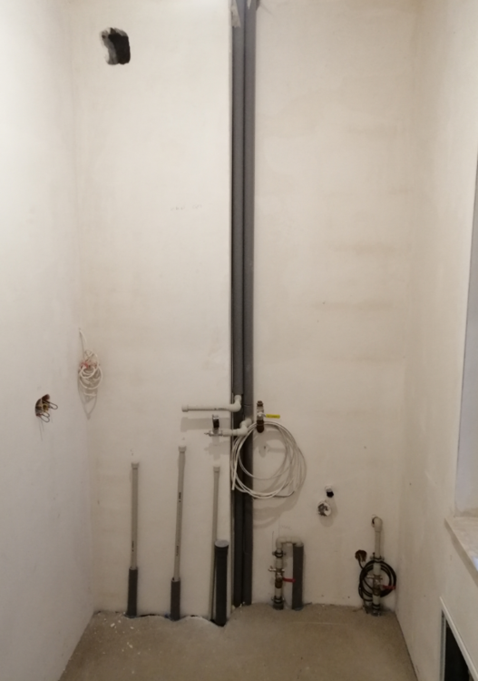

No to wygląda to tak:
sa 2 rury PP 25x3,5 które chyba beda wchodziły do kotła i takie same idą do rozdzielaczy
od kotła do rozdzielacza na parterze bedzie jakies 2m
od kotła do rozdzielacza w łazience na pietrze bedzie jakies 9m
rury do podłogówki to wavin 16x2
sciana z wyprowadzeniami w kotłowni:

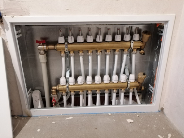

rozdzielacz dół ( 10petli)

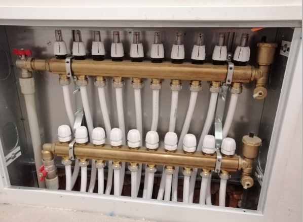

rozdzielacz góra (9 petli)
Tak, chowaja sie w podloge i przechodza przez sufit-pewnie ida do rozdzielacza na gorze bo nigdzie ich nie widac na pietrze
25X3,5 to DN18 - będzie za mało jak to ma iść bezpośrednio z kotła.
Masz na myśli LFP Sprinta? To może być głośne a pompa w kotle tego nie "udżwignie"  Tu raczej ratował bym się dwoma układami mieszającymi przy rozdzielaczach.  Przy 50C/30C z kotła na sprawności nie straci, a pozwoli zachować znacznie mniejszy przepływ na drodze kocioł-rozdzielacze. Wiem, że to archaiczne rozwiązanie, ale jakieś trzeba zaproponować w tym przypadku.

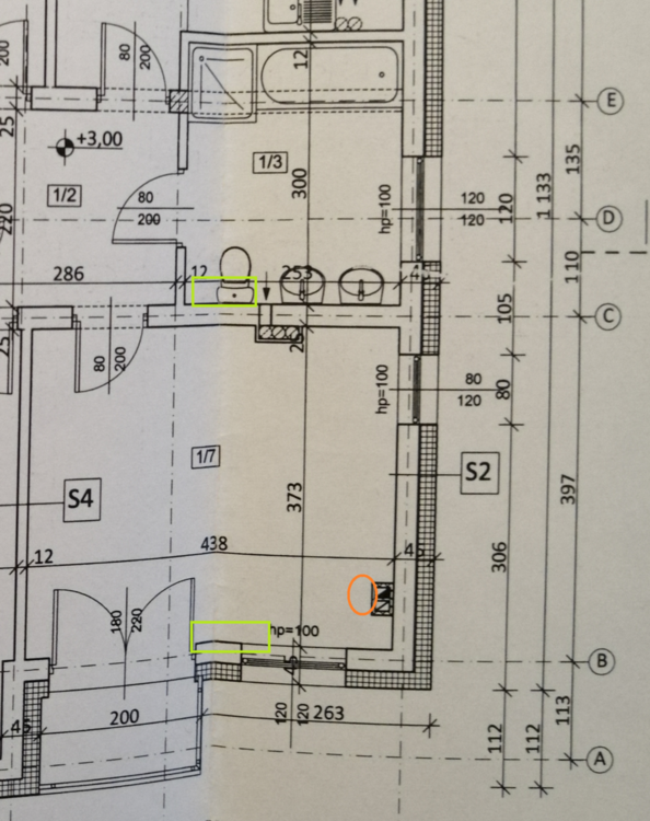

juz wyjasniam wymiary  -chyba dobrze policzyłem
rzut góry - ale naniesione na zielono rodzielacze i kocioł na czerwono (nie zwracajcie uwagi na to ze gorny rozdzielacz jest za kiblem byłyy zmiany)
go gornego rozdzielacza sumowalem wymiary z grubsza : 4m (sciana na któejjest kocioł) + 3m (wysokosci sciany miedzy part a pietrem)+ 2m (od okna do rozdzielacza = 9m
