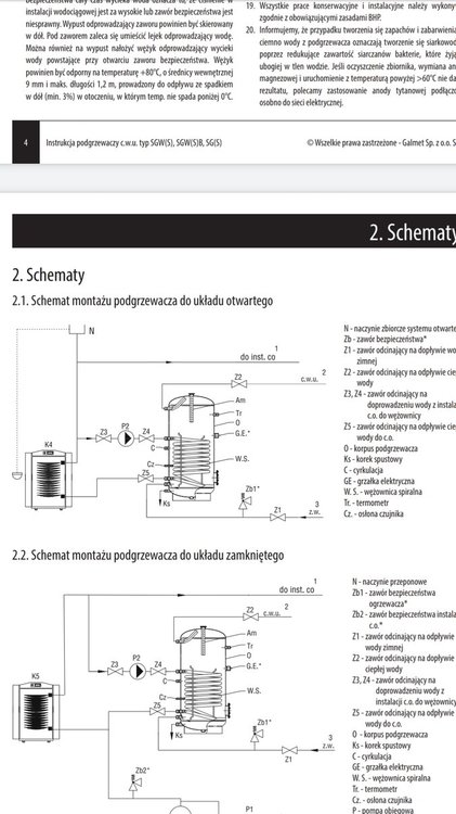

Poluzujcie śrubunek na króćcu powrotnym bojlera - to przecież bojler stojący zasilany od góry :)
Tak oczywiście oba króćce wężownicy są podpięte do obiegu kotła. Na dole dałem przykładowe zdjęcie z instrukcji. Do drugiego króćca od góry jest wpięte zasilanie z kotła a na czwartym powrót.
Czyli który króciec mamy popuścić? Na zasilaniu wężownicy czy na powrocie?
Wg tego, co na szkicu, to górny śrubunek  na zasilaniu :)

Nie wrzucaj zdjęcia instrukcji tylko wrzuć swojej instalacji. Trochę to ułatwi
To prawda...
