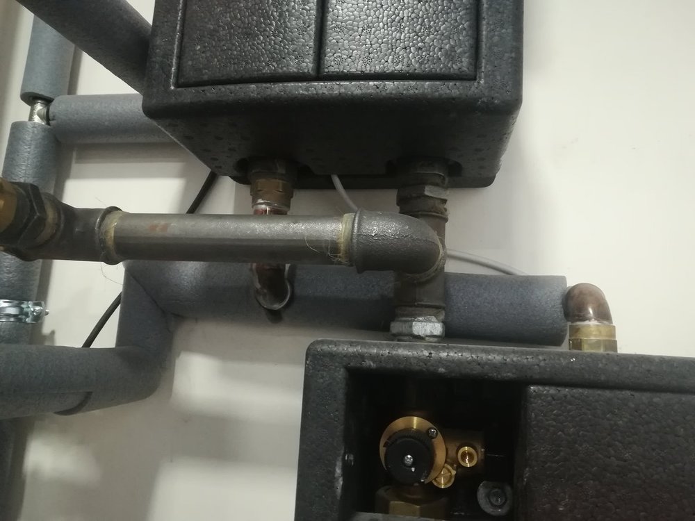

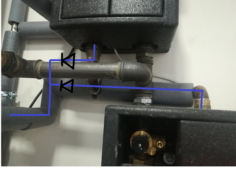

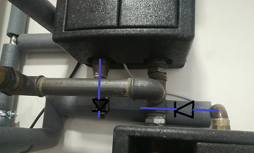

Ciekawe co u mnie chłopaki wykombinują bo brak miejsca na zawory zwrotne.
ZZ w zaznaczonych miejscach.
Edytowane przez gmaj22

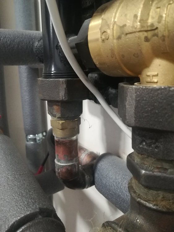

Na tym dolnym odcinku jest ok. Gorzej z powrotem górnej grupy pompowej bo dość że 7cm rurki to jeszcze lutowane. A nie można dać np jednego zaworu na powrocie tak jak zaznaczyłeś a drugiego na zasilaniu górnej grupy?
Edytowane przez JacekFF
Wszystko się zmieści, trzeba tylko chcieć :)
Witam a te rurki to są czarne , bo trochę się świecą jak OCYNK
A jeszcze pytanie ile obiegów ma każda z grup pompowych , bo to zasilanie wygląda na 3/4 cala nie za mało co nie co , tym bardziej że odpływ wygląda na Cu28
