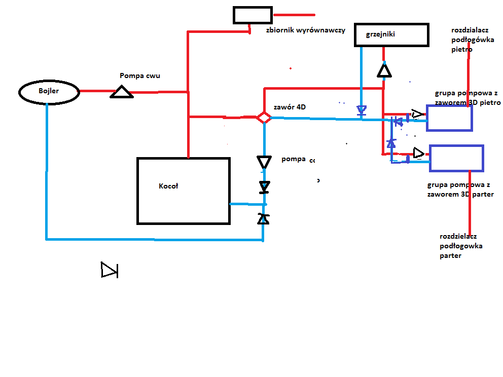

Witam. Panowie nie wiem dlaczego nie mogę dodać kolejnego postu w temacie który już kiedyś poruszałem na temat mojej instalacji dlatego zakładam nowy ze schematem jak ma po przeróbce wyglądać instalacja. Hydraulik po rozmowie z serwisantem Defro naszkicował takie poprawki. Pompa która była wcześniej za zaworem 4d na zasilaniu przed grupami pompowymi zostanie przeniesiona na powrót do kotła. Ma ona bez problemu zasilić grzejniki i chronić temperaturę powrotu. Wpięcie zbiornika wyrównawczego zostanie przeniesione na zasilanie z kotła. Jeszcze zasugerował mi że warto by było zamontować za zaworem 4d a przed grupami pompowymi separator powietrza. Nie wiem czy jest on niezbędny?
Czy taka instalacja jak teraz jest ok czy coś jeszcze zmienić?

Pompa która jest na powrocie nie uciągnie grzejników? Serwisant z defro jak i hydraulik twierdzą że tak będzie ok.
Ona nie pracuje w obiegu odbiorów, tylko w obiegu kotła, więc co ma ruszyć?
Ruszy tylko w 1 przypdaku - całkowicie otwarty zaw 4-D, ale wtedy jest to samo jak gdy pompa jest za zaw 4-D.
Prawidłowo jest poniżej
Czyli dodatkowa pompa musi być. Czyli grupy powiem by przepięli przed pompą by jej nie ruszać a dodatkowo dorzucić pompę na powrocie.
Kurczę nawet serwisant takie głupoty gada że ta pompa na powrocie będzie działać. A wydawał się obeznany w temacie. A co z tym separatorem powietrza jest potrzebny?
Po co ten separator?
Jak bardzo chcesz to między zaw 4d i pompami
Kocioł odpowietrza się przez naczynie , czyli w zasadzie nie potrzeba separatora, natomiast trzba usunąć odpowietrniki aut.
WGL ta pompa na powrocie także jest nie potrzebna ale zapewne wynika z średnic rur?
pompa powrotna do kotła, kto strzela taką gafę by podawała w odwrotną stronę (schemat sambora ok)
Pompa do CWU i zbiornik wyrównawczy ok
Grzejniki ok
grupy pompowe ok
przynajmniej tak jak wynika z schematu
teraz jeszcze siłownik 4d i sterownik z defro w piecu powinien być ok
Pompa na odwrocie nie działa do tyłu. Tak mi się tylko narysowało

Może się nie dogadali co do ilości pomp - w tym schemacie co poprawiłem też jest pompa na powrocie.
Rozmawiali przy mnie i serwisant wyraźnie powiedział by tą CO przerzucić na powrót bo to wystarczy. Z tego co mówił będzie to działać w taki sposób że pompa na powrocie będzie wymuszała obieg w grzejnikach przez zasysanie wody z powrotu grzejników jak i podłogówki. No ale powiem im by zrobili inaczej jeśli mówisz że grzejniki nie ruszą.
W ostateczności możesz im to pokazać: zaznaczone pompy i ZZ. Te na obiegach grzejników, CWU mogą być za pompami.
Ok a jak by przełożyć tą pompę tak jak chcą to zrobić czyli na powrót do kotła i wyrzucić zawór 4d? Czy wtedy grzejniki będą działać i powrót będzie ciepły? Bo w takiej opcji z zaworem 4d to tylko grzejniki będą ciepłe przy max otwartym zaworze 4d? Bo to że zawór 4d mysi być otwarty na max mi nie przeszkadza bo i tak na podłogi nie pójdzie więcej niż tyke co ustawię na zaworach 3d.
Myślałem właśnie by zaworem 4d regulować sobie temp na grzejnikach.
Jak wywalisz 4-D to nie będzie ochrony powrotu, grzejniki będą działać, ale może będzie potrzeba podniesienia naczynia przelewowego wyżej niż masz teraz.
Ten 4-d może spełniać obie funkcje tj ochron powrotu i reg grzejników ale w ograniczonym zakresie.
A jeśli bym zrobił tak jak oni proponują to wtedy ochrona powrotu jest realizowana przez zawór 4d i pompę na powrocie a grzejniki nie będą grzały wogóle czy zaworem 4d będę w stanie zapewnić ochronę powrotu oraz jakąś temp na grzejnikach? Grzejniki to dwie dodatkowe drabinki w łazience i grzejnik w garażu także nie potrzebuję na nich wysokich temperatur.
To rób jak ci proponują "fachowcy" , ochrona powrotu będzie ale grzejniki będą grzać tylko przy pełnym otwarciu 4-D, ale wtedy nie ma ochrony powrotu.
Na dodatek przy otwartym maksymalnie  4-D  pompy podłogówki nadal będą w szereg z pompą kotłową

Ok rozumiem. Czyli pompa na grzejnik zostaje a dodatkowo trzeba dać pompę na powrocie. A czy wtedy pompa kotłowa nie będzie w szeregu z tymi od grzejników i grupami? Czy będzie tylko wtedy gdy otworzę zawór 4d na max? Jak będzie otwarty na połowę czy na 6 z 10 to już szeregu wtedy nie ma?
Tak, w pozostałych położeniach 4-D będzie  OK.
Ale pompa na grzejniki musi być troche w innym miejscu , tak aby pracowała tylko na grzejniki.
Nie ma niestety miejsca by ją dać tam gdzie narysowałeś. Musi zostać w obecnym miejscu a grupy na trójniku muszą wpiąć przed tą pompę.
To wszystko jedno gdzie wepniesz grupy pompowe, byle były wpięte między zaw 4-D a pompą od grzejników.
Musisz pamiętać tylko o zaworach zwrotnych.

Witam. Jutro jestem umówiony na poprawki. Facet nie jest zbyt pozytywnie nastawiony do tej koncepcji jaką mu przedstawiłem. Powiedział że grupy pompowe nie poradzą sobie bez tej pompy przed nimi ale to moja instalacja i jego to g.... obchodzi. Mam nadzieję że jego przypuszczenia się nie sprawdzą.
Powiedzcie mi tylko gdzie mają być zawory zwrotne. Za pompą cwo i co jest. A gdzie dać zawór zwrotny jeśli grupy przepnę przed pompę CO? Czy dać przed grupami?  Xa pompą obiegową kotłową także musi być tak?
