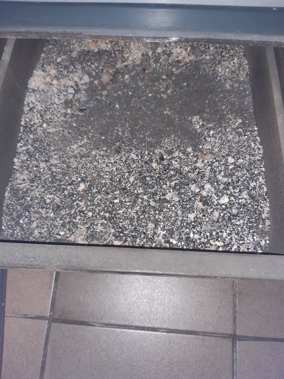

Tak wyglada palnik po kilku dniach, są spieki ale mozna jeszcze je zminimalizowac. Twarde sie nie robią wiec jest ok

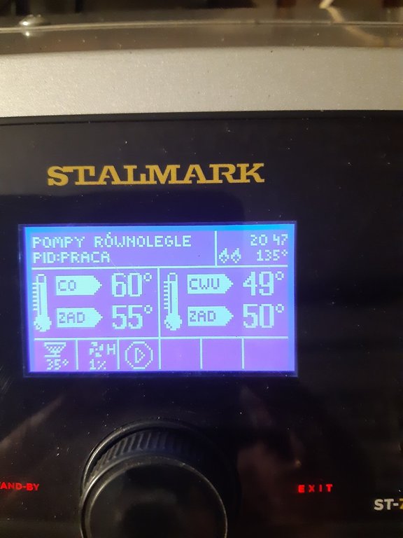

1mps - czy moglbys mi podac wszystkie ustawienia z menu nadmuch 5263? Ciekaw jestem jak to u Ciebie wygląda. U mnie troszke tam pomieszalem i nie jestem pewien czy powrot do ustawień fabrycznych rowniez zeruje menu nadmuch.
Co do korekt nadmuchu, występują różne wielkości turbinek. Dla stalmarka 14kw jest duzo mniejsza niz od tej mojej ze zdjęcia więc i obroty mogą się różnić wzgledem innych palników. Jak się pid ustabilizuje to wstawię filmik jak to u mnie pracuje.
Edytowane przez konik983

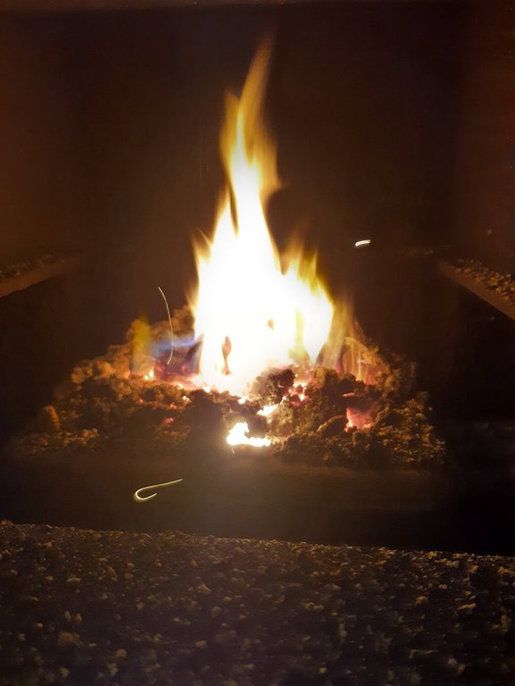

Ja również mam pierwsza dmuchawę wybraną. Ustawienia pokrywają się z moimi. Tak to aktualnie wygląda u mnie. Jak widac dopala sie przyzwoicie. Wegiel to KWK Chwalowice. Wcześniejszy tak ładnie się nie dopalal bo mial duzo mialu, niby karlik z lokalnego skladu wiec wiadomo ze mogl to być zupełnie inny wegiel.

Wygląda nieźle, ustawienia fabryczne czy coś zmieniłeś ?
Fabryczne ustawienia dla 26-35kW tylko czas przerwy podawania min 40s, max 52s :) Nawet wentylator działa na fabrycznych nastawach. Duzo pomogło wyczyszczenie otworków w koronie oraz nacięć.
Wcześniej palilem na ustawieniach 17-25KW, ale zauważyłem ze moja 26 lepiej pracuje na 26-35 gdzie wcześniej nie mialo to racji bytu. W tym roku doszla pompa przewalowa i ona bardzo ustabilizowala pracę.
