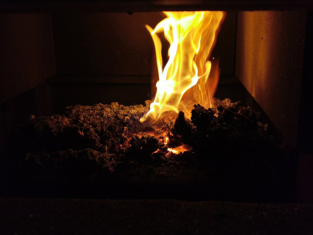

W obecnych warunakch pogodowych spalam 22-24kg Retopal Piast. Temperatura w domu 24 stopnie w kazdym pomieszczeniu, na instalacje puszczone od 37 do 44 regulowane przez pogodowke w zależności od temperatury. Do tego ogrzewam bojler z zadana temperatura 45 stopni. Z wody korzysta 6 osób w różnych porach wiec dosc często sa spadki na instalacji cwu.
Czy spalanie nie jest zbyt wysokie? Piec pracuje w PID, palnik Ekoenergia. Nie korygowalem zadnych ustawień, póki co fabryczne. Wegiel jest dopalony, nie przesypuje.

  • Witam konik983, natrafiłem na temat i wrzuciłem twoje ustawienia do przetestowania. Jak widzę przerobione z fabrycznych groszku grubego. Ja co prawda palę na ustawieniach 3-6 37-73 22-2
Konik -jeżeli chodzi o powierzchnię to spalanie masz dobre, widząc na zdjęciach to masz zaniską tnp.powrotu to niedobrze dla pieca tnp.zadana lepiej dać na 60 lepsze dopalanie i mniej sadzy. Ja mam ten sam piec ale jade w ręcznych ustawieniach bo w pid pracuje mi gorzej i podstawa to dobrej jakości opał też to przerabialem.

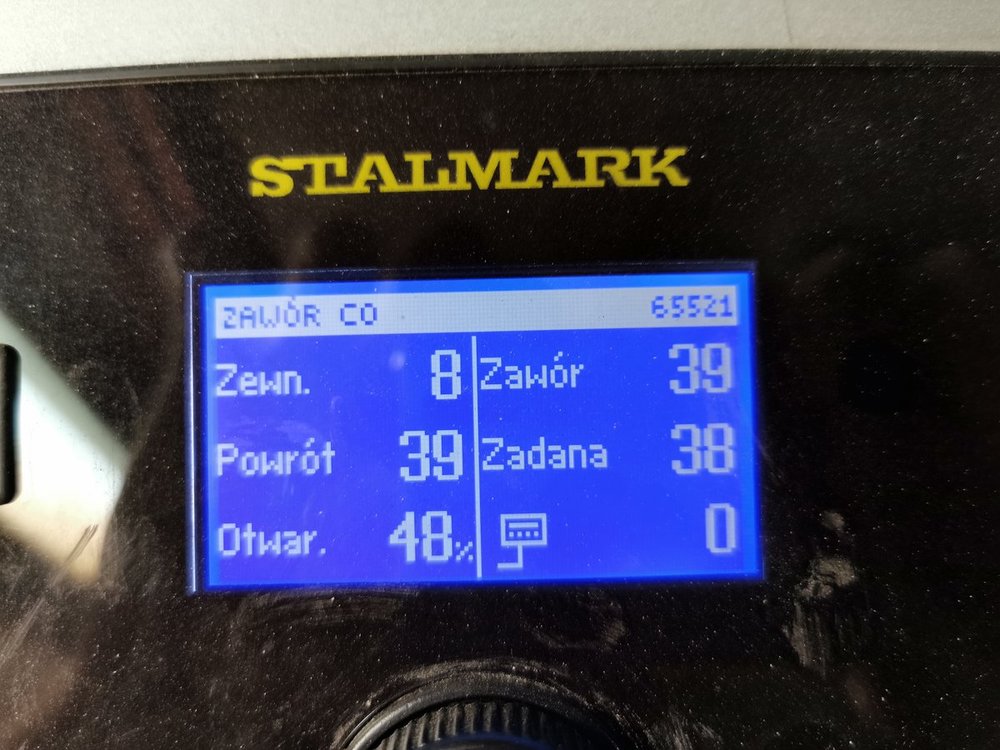

Temperatura powrotu jest zazwyczaj od 40-54 stopni. Jesli musi dogrzewac bojler to powrót spada w dół. Obecnie temperatura zadana jest 63*, spalanie na poziomie 20-27kg. 27kg pale jak długo utrzymuje sie niska temperatura, głównie jak w nocy sa silniejsze mrozy. Z tym ze w domu caly czas 23-24*. Na probe wziąłem 1,5T KWK chwalowice pieklorz, zobacze czy będzie lepiej sie spalać. :)

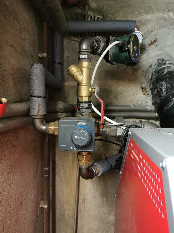

Odpowiedź dla konika porostu przelozylem pompę przed zawór 3d działa to tak jak w samochodzie na małym obiegu pompa miesza wodę miedzy  zasilaniem a powrotem .Potrzebną ilość zawór wpuszcza na dom i np.powrotu jest mniejsza tylko 4 -5 stopni od zasilania.
Ja mam zawór 4D wiec pompe kotlowa dam na powrocie do pieca i problem sie rozwiaze :)
Grawitacyjnie troche zbyt wolno ta woda przepływa pompka jej pomoże.
Jak zdasz pompke sprzed zaworem 4d to będzie mieszać gorącą wodę na krótkim obiegu i wtedy powrót będzie dogrzany na 100% ja mam zawór 3d i tylko pompke przed nim i powrót ma 4-5stopni mniej jak zasilanie.
Jaka pompka przed 4d to tak nie działa jak już to dodatkowa pompa na powrocie z niego , oczywiście z filtrem i zaworem zwrotnym.
U mnie akurat jest zawór 3D i ja mam pompkę przed zaworem 3D przedtem miałem pompkę za zaworem I dlatego był problem z dogrzaniem powrotu w tej chwili tego problemu Już nie ma bo pompka miesza wodę w kotle na krótkim obiegu A jak zawór się otworzy to puszcza część wody ciepłej na dom a reszta jest mieszana w kotle nie mam żadnych zaworów zwrotnych a ni takich podobnych rzeczy jest tylko sama pompka.u mnie to działa i problemu nie mam.
Zawór 3d to nie to samo co 4d ty masz na tryb rozdzielania a nie mieszania.
Nie jestem fachowcem w tej dziedzinie ale tak mam zrobione i umnie to rozwiązanie się sprawdza montowal mi wszystko szwagier ponieważ pracuje w tej branży i jest też serwisantem tak mi to zrobił i jest ok.

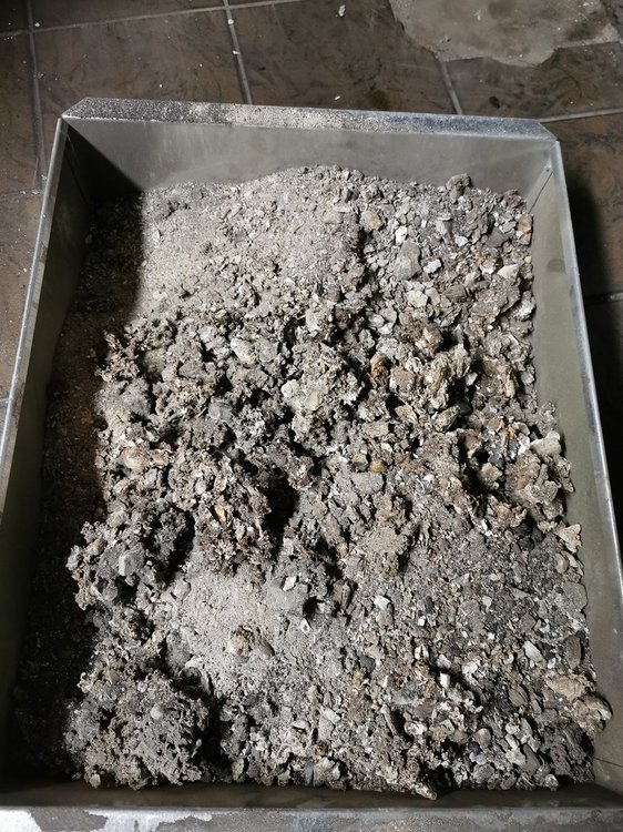

W przypadku mojego stalmarka problem leżał w wybranej nieprawidłowej mocy kotla. Ustawiłem moc kotła i piec na fabrycznych nastawach pali bez problemów nawet z wlaczonym hallotronem. Popiół jak z papierosa, czasami pojawiają sie spieki ktore da się rozkruszyć ale to już raczej wina węgla, u wielu znajomych chwalowice palą się bardzo podobnie :)
Co do spalania - od 16 do 24kg więc jestem bardzo zadowolony, zważając na fakt, że dom jest duży i energochłonny.
Ja teraz jadę w pid na pełnej automatyce puls halotron i te sprawy wprowadziłem delikatne korekty do ustawień fabrycznych i jest ok. popiolek jak z papierosa, sadzy brak spalanie dobowe od 12 do 19 kg. w tej chwili pale ogień ultra i narazie nie chcę nic innego, puki cena się nie zmieni to zostaję przy tym opale. Mój stalmark to 19kw dom 150m.

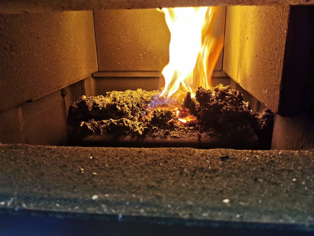

Kolejny sezon w trakcie.

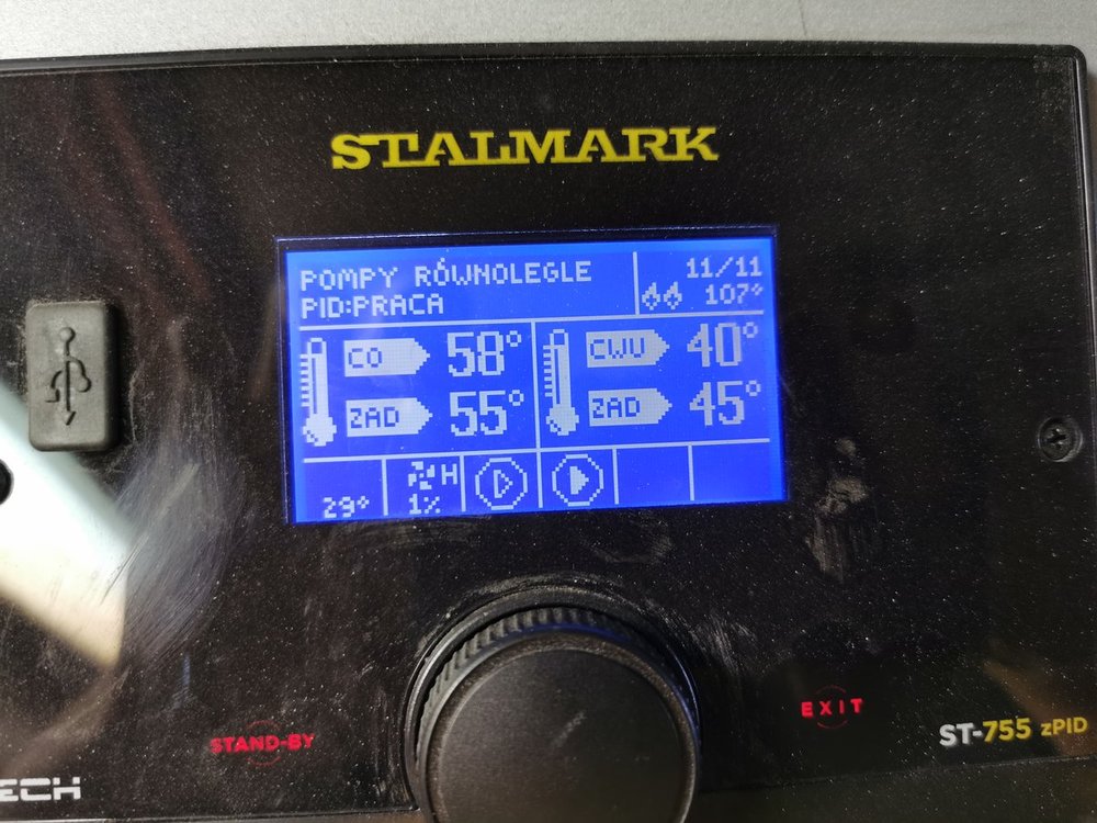

Piec na ustawieniach fabrycznych działa aż miło. Delikatnie zmniejszony max wentylator i max obroty w menu serwis. Podawania w menu serwis 4-8 a czas przerwy 30-40s.
Obecne ustawienia menu serwisowe 5162
Min praca 4s
Maks praca pod 8s
Min przerwa pod 30s
Maks przerwa pod 40s
Min.went. Roboczy 20
Maks went roboczy 29
Min obroty 80
Maks obroty 260
Wybór mocy menu serwis 5164
18-25kW
Poprzednio mialem zakres 26-35kW piec był nie do opanowania.

Wpadła pompa przewalowa. Roznica zasilanie - powrot 3-10 stopni w zależności od otwarcia zaworu 4D. Poniżej 50st nie schodzi co mnie cieszy. Kocioł pracuje stabilniej.
