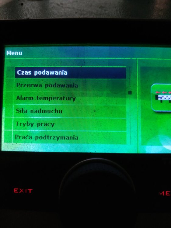

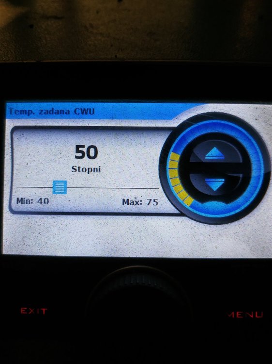

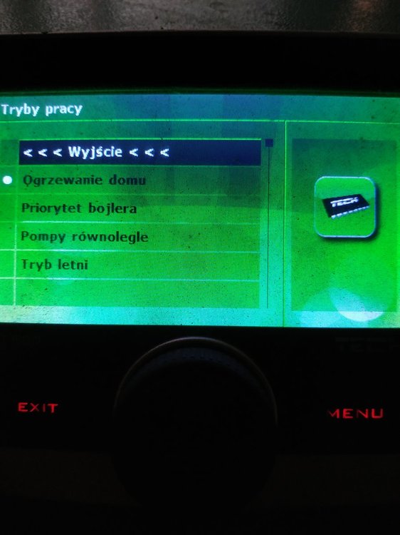

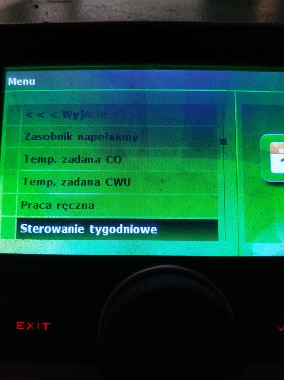

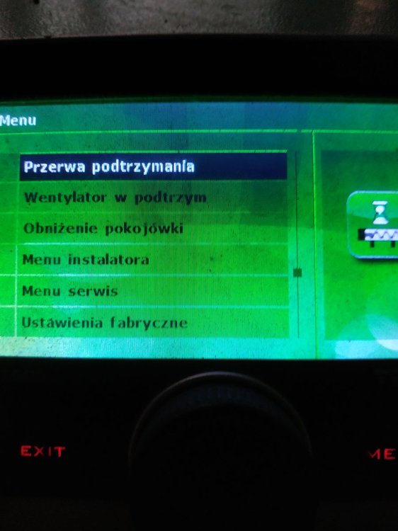

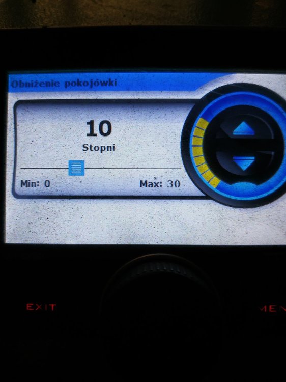

Asansiasz Opublikowano 12 Listopada 2019 Autor #14 Opublikowano 12 Listopada 2019 W dniu 11.11.2019 o 12:43, Trener40 napisał(a): Po prostu instalacja ( obieg kotłowy) jest do poprawki. Wstaw zdjęcia co jest w koło kotla i opisz rury, które gdzie idą. Na logikę, to kocioł powinien iść na temp ok 65 st, ale do tego potrzebna jest poprawnie zrobiona instalacja. Rozwiń W dniu 11.11.2019 o 12:58, Visitor1230 napisał(a): Jakbym widzial siebie na poczatku przygody z grochem. Spartaczona instalacja, nieuszczelniony palnik, zle nastawy palnika, obnizenia nocne, odlaczanie pompy od termpostatu. Wstaw kolego zdjecia palnika i popiolu. Rozwiń Ok, wstawię zdjęcia jutro. Zrobiłem wcześniej zdjęcia ustawień sterownika i jak myślicie można z tego coś jeszcze wycisnąć ? Obniżyć temp wody lub przestawić tryb ?

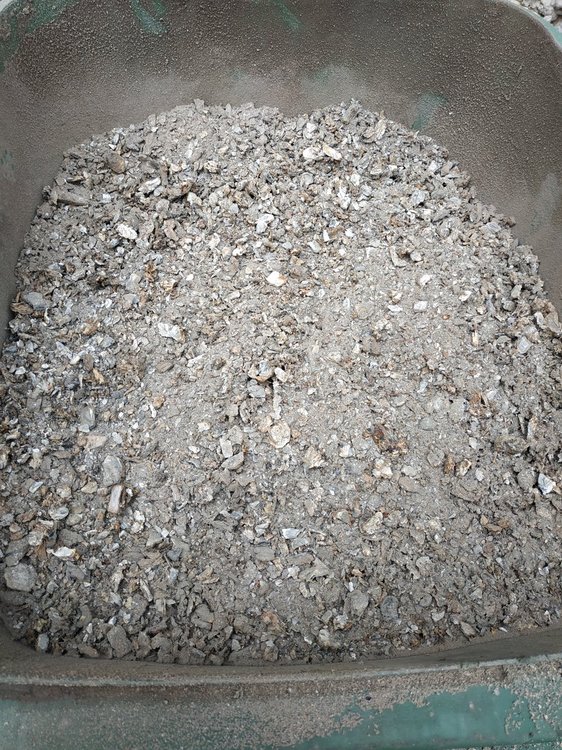

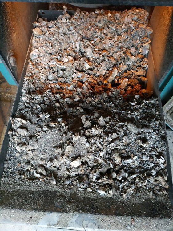

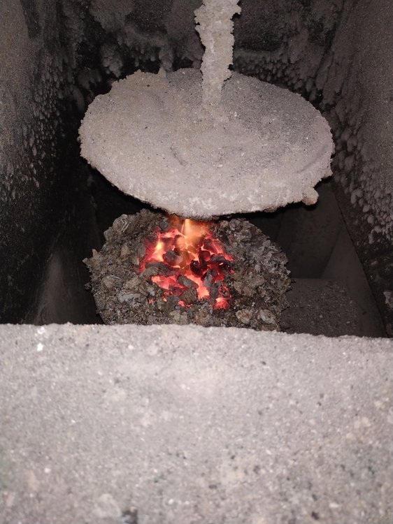

Asansiasz Opublikowano 15 Listopada 2019 Autor #15 Opublikowano 15 Listopada 2019 Załączam zdjęcia popiołu, co myślicie ?

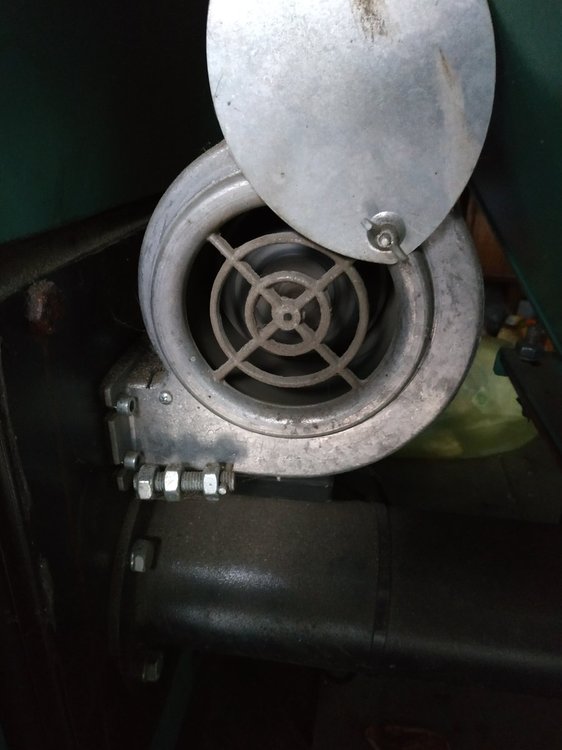

Jozefg1 Opublikowano 15 Listopada 2019 #16 Opublikowano 15 Listopada 2019 To ja mam pytanie dodatkowe: Jaką masz temperaturę spalin w czopuchu? Dasz radę na czopuchu utrzymać rękę czy parzy za mocno? Jak sprawdzisz to przymknij klapkę na tym wentylatorze tak aby została szczelina około 2 cm...
eliks Opublikowano 16 Listopada 2019 #17 Opublikowano 16 Listopada 2019 Ty w ogóle czyściles kiedyś ten kocioł?

TIMON120777 Opublikowano 16 Listopada 2019 #19 Opublikowano 16 Listopada 2019 Asansiasz pytanie czy to jest wersja sterownika z PID czy dwustanowy? napisz jakie masz ustawienia bo o tym ani słowa nie było a juz wszyscy psy wieszają na domu instalacji hydrauliku i Tobie nie znając przyczyn takiego stanu rzeczy. jak napiszesz ile podajesz jak często i jak mocno dmuchasz oraz ile czasu kocioł pracuje a ile jest w podtrzymaniu to bedzie można coś doradzić. na pierwszy rzut oka kocioł zbyt duży, chociaż nie piszesz nic o domu poza ociepleniu pianą poddasza ale ile metrów masz chociaż byś zdradził to by trochę łatwiej wróżyć było
Asansiasz Opublikowano 17 Listopada 2019 Autor #20 Opublikowano 17 Listopada 2019 W dniu 15.11.2019 o 18:27, Jozefg1 napisał(a): To ja mam pytanie dodatkowe: Jaką masz temperaturę spalin w czopuchu? Dasz radę na czopuchu utrzymać rękę czy parzy za mocno? Jak sprawdzisz to przymknij klapkę na tym wentylatorze tak aby została szczelina około 2 cm... Rozwiń Gorące, ale nie parzy. Ok tak zrobiłem W dniu 16.11.2019 o 09:10, eliks napisał(a): Ty w ogóle czyściles kiedyś ten kocioł? Rozwiń Czyściłem ale z braku większych efektów czyszczę tylko tak żeby się nie zapchał i nic więcej W dniu 16.11.2019 o 20:53, TIMON120777 napisał(a): Asansiasz pytanie czy to jest wersja sterownika z PID czy dwustanowy? napisz jakie masz ustawienia bo o tym ani słowa nie było a juz wszyscy psy wieszają na domu instalacji hydrauliku i Tobie nie znając przyczyn takiego stanu rzeczy. jak napiszesz ile podajesz jak często i jak mocno dmuchasz oraz ile czasu kocioł pracuje a ile jest w podtrzymaniu to bedzie można coś doradzić. na pierwszy rzut oka kocioł zbyt duży, chociaż nie piszesz nic o domu poza ociepleniu pianą poddasza ale ile metrów masz chociaż byś zdradził to by trochę łatwiej wróżyć było Rozwiń Nie mam pojęcia jaka to wersja ;( Pisałem że grzeję ok 80 m2, nie ma miejsca gdzie grzejnik nie jest potrzebny oprócz poddasza. Dam dane: czas podawania 15s przerwa podawania 60 s siła nadmuchu 35 (teraz przymknięta na 2 cm) praca podtrzymania 15 s Nie wiem jeszcze jakie parametry byłyby istotne. Co mogę to podaję.
TIMON120777 Opublikowano 17 Listopada 2019 #21 Opublikowano 17 Listopada 2019 nawet jeśli to wersja z PID to po nastawach wiedzę że działa w dwustanie więc tu będziemy radzić. przede wszystkim masz do grzania 80m2 kotłem o mocy co najmniej 15KW ustawionym na mocy prawie maksymalnej. nic dziwnego że pracuje z kiepska sprawnością i przewala opał zamiast go uczciwie spalić. zacząłbym od zmian: czas podawania 5sek, przerwa podawania 50sek, siła nadmuchu bez zmian. Jak będzie się kopiec w czasie pracy zapadał to skorygujesz nadmuch w dół jednorazowo o 5 oczek, jak będzie się przesypywał węgiel skorygujesz nadmuch w górę o 5 oczek, korekty nie częściej niż co 4 godziny a najlepiej co 12 żeby układ miał czas się do zmienionych parametrów dostosować. pracę podtrzymania zostaw ale sprawdź przerwę podtrzymania i ustaw ją na czas nie krótszy niż 30 minut. Efektem proponowanych przeze mnie zmian bedzie obniżenie mocy z jaką kocioł ma pracować. spowoduje to dłuższe cykle pracy, podczas których na palniku jest większa szansa na osiągnięcie wyższej temperatury co pozwoli na stworzenie lepszych warunków do spalenia podanego węgla czyli proces będzie sprawniejszy a co za tym idzie zużycie opału spadnie. powinno tez się mniej syfić w kotle. sugeruję jednak przed tą operacją wyczyścić go porządnie żeby można było ocenić efekt tych korekt
Asansiasz Opublikowano 17 Listopada 2019 Autor #22 Opublikowano 17 Listopada 2019 W dniu 17.11.2019 o 20:41, TIMON120777 napisał(a): nawet jeśli to wersja z PID to po nastawach wiedzę że działa w dwustanie więc tu będziemy radzić. przede wszystkim masz do grzania 80m2 kotłem o mocy co najmniej 15KW ustawionym na mocy prawie maksymalnej. nic dziwnego że pracuje z kiepska sprawnością i przewala opał zamiast go uczciwie spalić. zacząłbym od zmian: czas podawania 5sek, przerwa podawania 50sek, siła nadmuchu bez zmian. Jak będzie się kopiec w czasie pracy zapadał to skorygujesz nadmuch w dół jednorazowo o 5 oczek, jak będzie się przesypywał węgiel skorygujesz nadmuch w górę o 5 oczek, korekty nie częściej niż co 4 godziny a najlepiej co 12 żeby układ miał czas się do zmienionych parametrów dostosować. pracę podtrzymania zostaw ale sprawdź przerwę podtrzymania i ustaw ją na czas nie krótszy niż 30 minut. Efektem proponowanych przeze mnie zmian bedzie obniżenie mocy z jaką kocioł ma pracować. spowoduje to dłuższe cykle pracy, podczas których na palniku jest większa szansa na osiągnięcie wyższej temperatury co pozwoli na stworzenie lepszych warunków do spalenia podanego węgla czyli proces będzie sprawniejszy a co za tym idzie zużycie opału spadnie. powinno tez się mniej syfić w kotle. sugeruję jednak przed tą operacją wyczyścić go porządnie żeby można było ocenić efekt tych korekt Rozwiń Dzięki za wskazówki. A tą przyszłonę mam zostawić na 2 cm czy tak jak była wcześniej odsłoniętą ?
TIMON120777 Opublikowano 18 Listopada 2019 #23 Opublikowano 18 Listopada 2019 zostaw na razie. obstawiam że wentylator tez jest zbyt duży. przymknięcie przesłony pozwoli na dostarczenie powietrza pod wiekszym ciśnieniem ale w mniejszej ilości. jak będziesz schodził z nadmuchem w dół to uważaj poniżej 30% - może zacząć kopcić ze względu na próg sprężu dmuchawy. wtedy pozostaje obniżenie mocy poprzez wydłużanie przerwy
