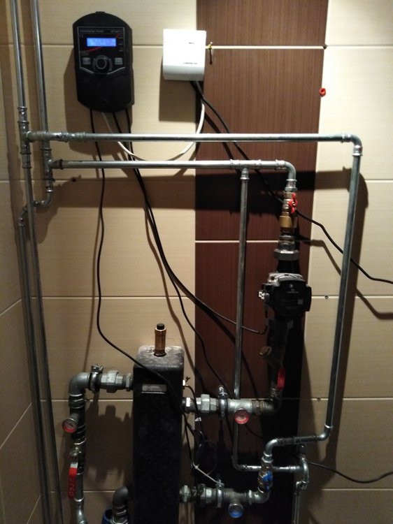

Jak przeczytam twoj post 3razy to może zrozumiem o ci chodzi. Ale do rzeczy. Musisz powiedzieć jaka masz instalacje. Schemat zdjęcia ustawienia bo widać ze to dla ciebie czarna magia i nie wiesz jak co na działać. I to pewnie zajmie najwiecej czasu - zrozumienie zależności co na co wpływa i jak działa. Ale bez schematu zdjec i ustawień w jednym miejscu będzie się wątek wlókł długo zanim coś doradzimy.
Na razie wstawiam ustawienia . Odnoście rodzaju instalacji to trudno mi się wypowiedzieć  bo zgadam się s Toba że jak stwierdzileś ze mnie czarna magia.

Choć jak powiedział serwisant ja nie mam mieszczacz. Ale naprawde nie wiem co to jest mieszacz. Mo może on myslal o opcjonalnym module C z dwoma zaworami mieszającymi. nie wiem nie mam pojęcia.
Zdjęcia zrobiłem ale mam problem z transferem z telefonu. jak  mi sie uda to wkleję
3165.thumb.jpg.8739b46ff1d892b2234de0059f5aeb7e.jpg3163.thumb.jpg.e2d80f0e07838999f548bcf271b6947c.jpg3162.thumb.jpg.ae570b58e5047d7ab4070dd26ffcba71.jpg3160.thumb.jpg.4d28c004fe897b9156c11ef952f10e93.jpg

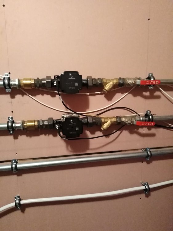

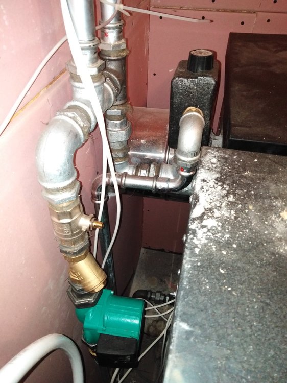

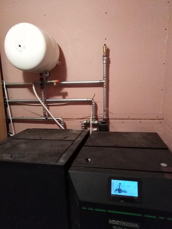

Może Cie to rozmieszy co zrobiłe, ale. planu instalacji nie mam. Zrobilem zdjęcie tego co uważałem za istotne, bo przecież nie będe fotografował samych rur?
Od dołu to co widze z tyłu pieca.
Piec
Później pompy.
ostatnie zdjęcie to co mam w pralni, czyli sprzęgło i reszta.
tak jak mówiłem piec mam w budynku obok a ciepło idzie rurą pre izolowana w ziemi.
A mam jeszcze programator pokojowy Auratona i ten od kostrzewy. Ale zdjęci już nie wstawiam bo pewnie wiesz o czym 3160.thumb.jpg.4d28c004fe897b9156c11ef952f10e93.jpg3162.thumb.jpg.ae570b58e5047d7ab4070dd26ffcba71.jpg3160.thumb.jpg.4d28c004fe897b9156c11ef952f10e93.jpg3163.thumb.jpg.e2d80f0e07838999f548bcf271b6947c.jpg3165.thumb.jpg.8739b46ff1d892b2234de0059f5aeb7e.jpgpisze.
