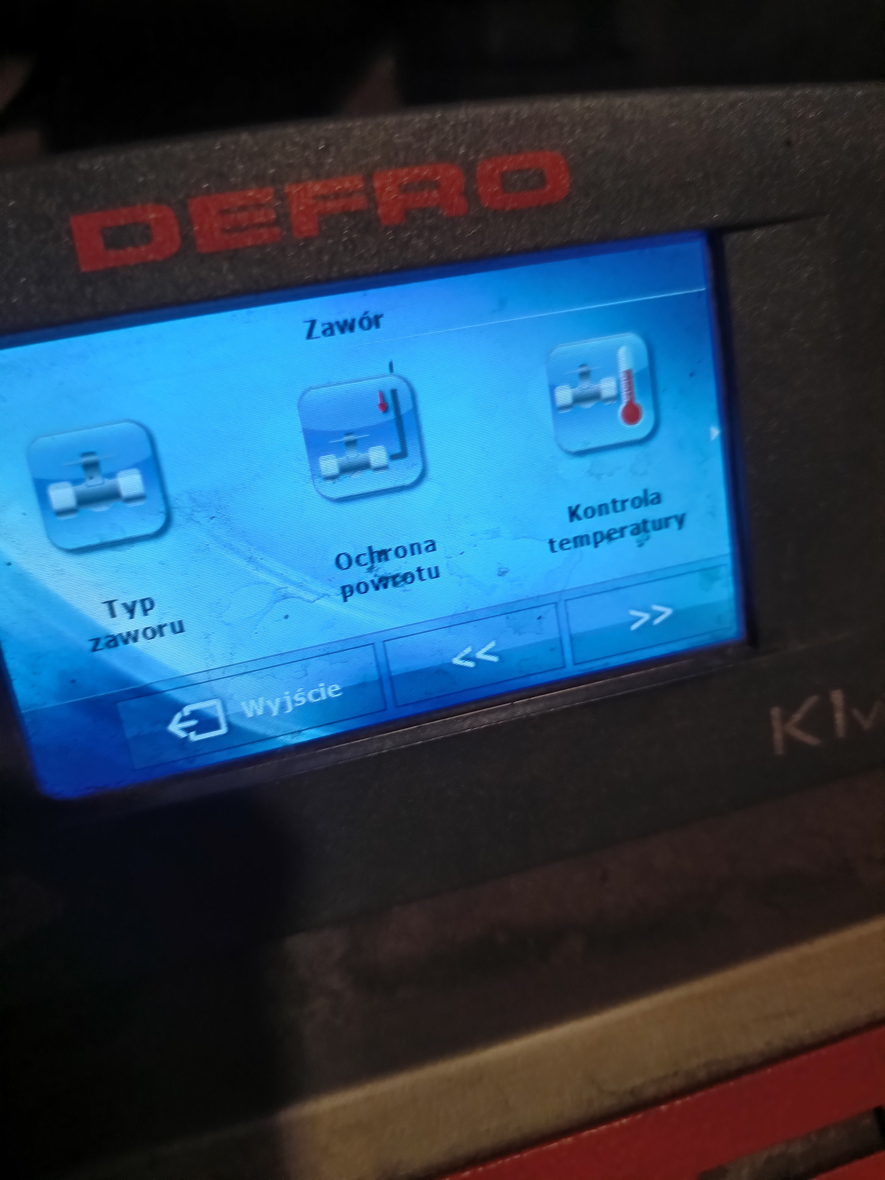

Mam pytanie posiadam siłownik afriso ARM 343 120 s czyli na sterowniku Defro k1v2 ustawiam "czas otwarcia" 120s bo tego dotyczy wytyczna czyli te 120?
Mam jeszcze w sterowniku przy ustawieniach pozycję "kontrola temperatury" i tutaj ile macie ustawione? To chodzi o to jak często czujnik będzie kontrolował temp i wtedy będzie reagował siłownikiem? Też tu ma być 120 a czy ile chce?
40 do 60s.
To ja w pozycji kontrola temp mam 120 czyli trochę dużo
Sporo, 60s to raczej max. Inna sprawa to minimalne otwarcie.

Cześć, jak masz ustawione inne parametry w tym sterowniku, mam też piec defro z sterownikiem K1PRV2 i zaworem Afriso ARM343, i męczę się cały czas z ustawieniami, to za niska tem to za wysoka, to spieki to popiół ale nie nadążę wsypywać ekogroszku.
Jak byś podał pozostałe parametry, czas podawania, przerwę, histerezę, otwarcie zaworu, itd. Będę wdzięczny za pomoc.
Podsyłam zdjęcie sterownika, przy takich parametrach piec się uspokoił.
