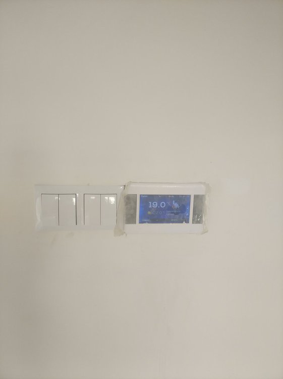

Czy masz termostat pokojowy? Bo z tego co piszesz wynika że nie, tylko pogodowy

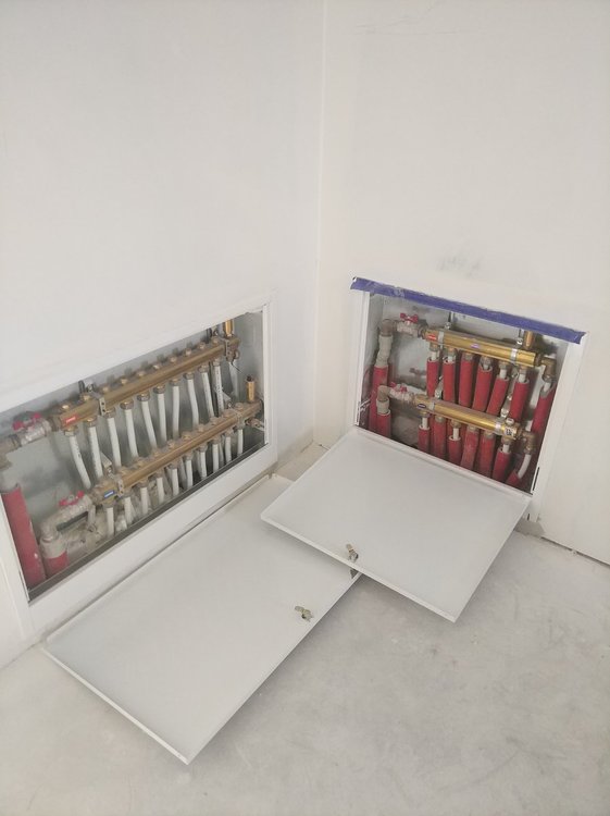

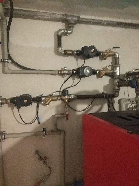

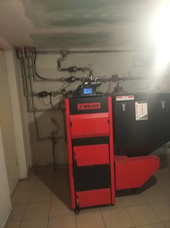

Zrób najlepiej zdjęcia kotłowni i rozdzielaczy podłogówki. Bo może okazać się, że te termostaty na podłogówce to RTLe na powrotach. Ewentualnie schemat instalacji. Nazwa i typ sterownika kotła?

Mam termostat pokojowy na piętrze (całe piętro na podłogówce 90mkw +parter grzejniki nowe z termostatami też 90mkw).  Spalanie raczej małe, tylko dalej nie rozumiem tego dlaczego piec nie przychodzi w nadzór. Po prostu go wyłączyłem.

Na pierwszy rzut oka jest OK. Rzadko zdarza sie tu widzieć rozbiory z pompami CO i mieszaczami za 4D. To akurat jest dobrze. Brakuje zaworu zwrotnego za wpięciem  powrotu z podłogówki. Sporo pętli masz na górze i obawiam się, czy rury do rozdzielaczy ( PP 25 ? ) nie są zbyt cienkie?  Widziałbym tam co najmniej PP32.
Osobna sprawa to przepływ przez zawór 3D termostatyczny i brak rotametrów na rozdzielaczu podłogówki.
