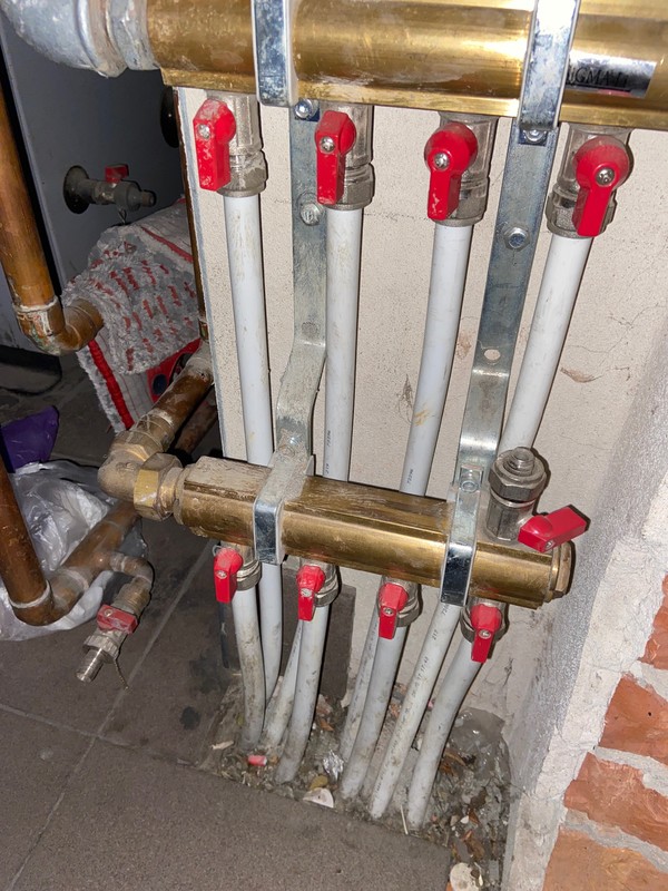

mam problem z podłogówką w jednym z pomieszczeń na parterze. Wszędzie działa tylko kuchnia permanentnie zimna.
Pompa działa bo hall i łazienka a nawet górne piętro ogrzane. Dobijałem wody do instalacji. Odpowietrzania tez zrobione (z tego zaworka leci woda po odkręcaniu a nie powietrze  wiec chyba  dobrze interpretuje ze niebiescy zapowietrzona? Czy niekoniecznie)?
sterownik St-48SE
Piec termotech  22kw

Bez rotametrów będzie bardzo ciężko wyregulować przepływy w pętlach .
Zrób takie doświadczenie - zamknij te pętle, które grzeją i sprawdź czy grzeje ta co nie grzała.
Jak zaczyna grzać to już wiesz że jest drożna i trzeba regulacji hydraulicznej a w twoim przypadku będzie ciężko to wykonać.
Sambor dzięki za pomoc i sugestie. Przyczyna okazała się być bardzo prozaiczna. Podłoga grzala wszędzie poza kuchnią dzięki grawitacji co wydawało mi się wrecz niemożliwe jak woda na górne piętra jest w stanie dotrzeć bez pompy.
byl fachowiec, sprawdził wszystko skrupulatnie aż w końcu doszedł do tego, że wewnątrz pompy (Ferro) po rozkręceniu obudowy okazało się, że jeden ze styków się rozpiął efektem czego był brak napięcia i pompa mylnie pokazywala ze działa (szumiało w niej) a tak naprawdę nie pracowała.
czasami najprostsze rozwiązania są najtrudniejsze  🙂
Wszystko działa teraz git!
