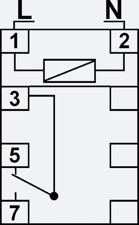

Lopatoligicznie to gdy pojawi sie napiecie na L i zero na N (sa to wejscia) to zamknie sie przekaznik pomiedzy 3 i 7 (sa to wyjscia). Prosciej nie umiem.
Podsumowujac

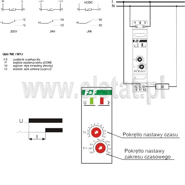

W które numery wpiąć się L i N na wyjściu z przekaźnika bo wejście rozumiem L w 1 a N w 2
W nowszej wersji jest to super pokazane a tu mam problem.pcr513-uni-przekaznik-cz_1338.jpg.df7fb1121154735fa125265218e363db.jpg
Zasilanie masz 1 i 2,a to co chcesz zasilić łączysz tak samo pod zasilanie,które przerywasz stykami 3 i do wyboru 5 lub 7 w zależności od trybu pracy czasówki.Zależy czy ona po 2 godzinach załączy czy też rozłączy styki przekażnika.W nowszej wersji masz pokazane że po załączeniu zasilania U,przekażnik załączy sie po ustawionym czasie t.Nie pokazałes jak to wygląda w tym który chcesz użyć.

W tym przypadku rozumiem ale ja mam taki schemat bo mam starszą wersję PCR 513
I tu zasilanie jest 1 i 2 a wyjscie L jaki nrvi wyjscie N jaki numer?
jak mi to powiecie to dam radę to podpiáć.fif79.thumb.gif.7dc67d7fca09184b546f72569dc0a838.gif
Nie masz żadnych wyjść N i L.Masz tylko styki pod które podłączysz przecięty kabel zasilający pompę.Konkretnie jedną z żył tego kabla.Złącza 3,5,7 traktuj jako ręczny przełącznik od lampki nocnej sterowany czasowo.Przeciety kabelek łączysz z nr 3,a potem patrzysz przy załaczonym urządzeniu gdzie masz napięcie( 5 lub 7) i podpinasz drugi koniec tam gdzie masz aktualną potrzebę zasilania lub odwleczenia załaczenia urządzenia.

Podsyłania jeszcze zdjęcie schematu z przekaźnika który posiadam.
Ze schematu widać ze musisz kabelek idący ze sterownika,do tego obecnego wyłącznika od lampki,podłączyć pod styk nr 3,a drugi koniec przewodu z wyłącznika podpiąć pod nr 7.Po włączeniu zasilania na wyjsciu nr 7 pojawi się napięcie gdy upłynie nastawiony czas.
