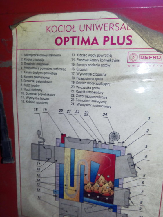

Witam. Potrzebuje informacje jak oszczędnie palić takim piecem. Piec posiada dmuchawę oraz sterowniki Mk tech. Ewentualnie informacje jak go przerobić żeby był efektywniejszy. Przy zasypaniu pieca węglem piec wytrzymuje tylko 4 godziny przy zadanej temperaturze 40c
Dzień dobry. Są dwa sposoby:
- przeróbka na kocioł rozpalany od góry, wtedy cegły szamotowe układamy na dole tylnej ścianki aby zatkać przelot spalin od dołu...
- przeróbka na kocioł dolnego spalania, wtedy trzeba zaślepic górny przelot spalin i rozpalać od tyłu tradycyjne.
Więcej informacji jest na forum, proszę się zapoznać z tematami palenia od góry lub przeróbka kotła Gs na Ds.
