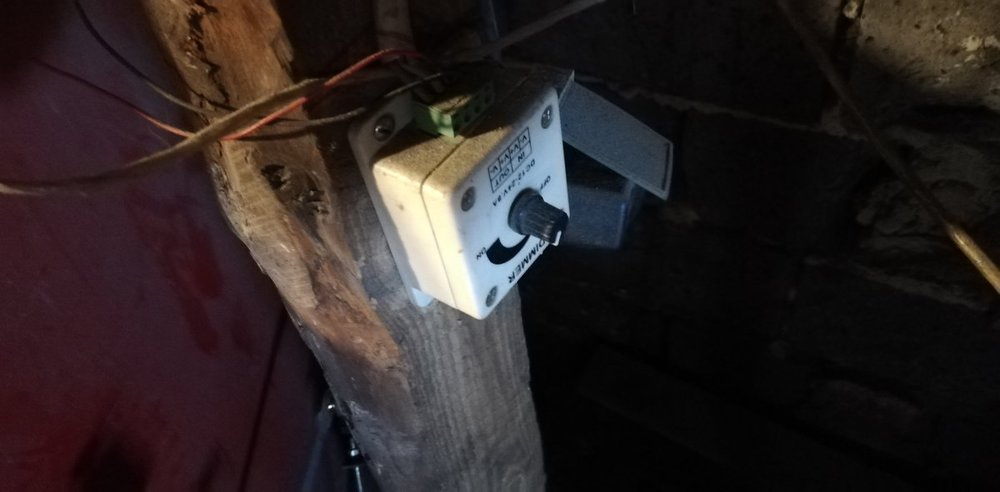

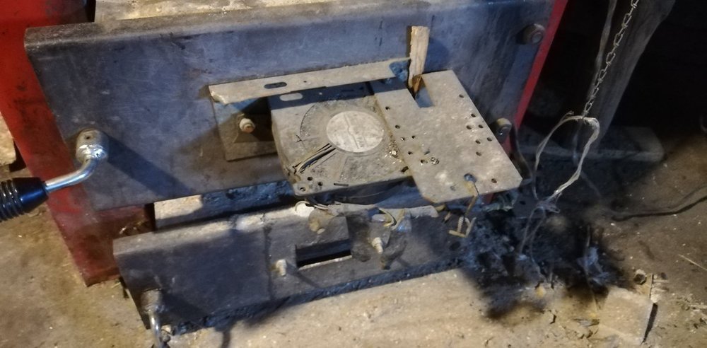

Wywalenie dmuchawy i założenie dmuchawy wentylatorowej 12 V i sterownika obrotów PWM

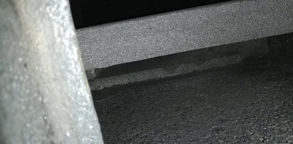

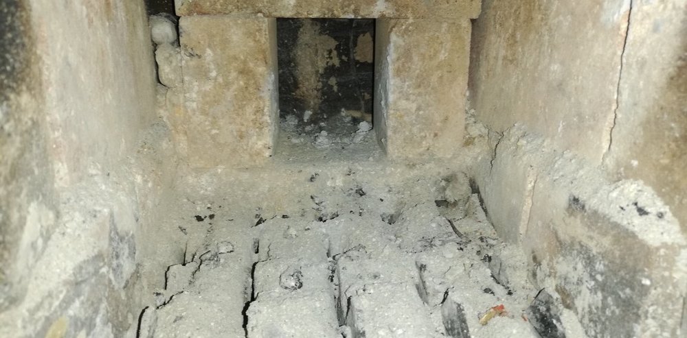

Zmniejszenie komory zasypowego do rozmiarów 23x15 użyłem cegieł szamotowych z marketu

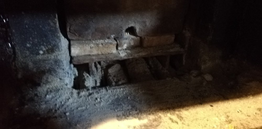

Budowa palnika z cegieł szamotowych

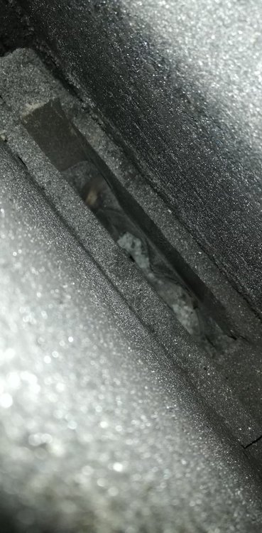

Pierwszy kanał wymiennika obudowany do połowy wysokości płyta szamot 15 mm, zostało 3 cm przelotu
Zaślepione górnego przelotu nad pierwszym wymiennikiem cegła szamotowa aby powstał DS
Zespawanie z blachy 5 mm podstawki pod cegłę od strony wentylatora aby ruszt ruchomy mój mógł się wychylać a powietrze mogło wpadać pod ruszt wodny

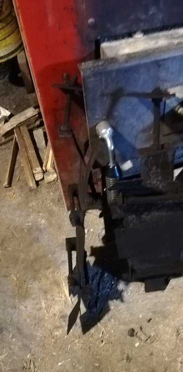

I tyle pokrótce bo dołożyłem jeszcze automatyczne rusztowanie z silnika wycieraczki, transformatora 12 V oraz Auraton 100.

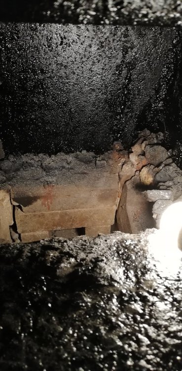

I nareszcie nie ma smoły na wymienniku tylko lekki puch po tygodniowym paleniu.

Dodam jeszcze dane dmuchawy:
Jest ona plastikowa, ale przy takim montażu i malutkim wlocie do środka kotła poprzez kawałek kanału że zwiniętej blachy 0.8 mm .
Gdy dmuchawa nie pracuje płomyk cały czas jest w palniku.
Dmuchawa wentylatorowa; JD12032LX12HS; 120x120x32mm; ślizgowe; 12V; DC; 48,5m3/h; 43,8dB; 600mA; 1900RPM; 3 przewody; JINGA ELECTRONIC; 280mm
Płaciłem dwa lata temu około 30 zł z przesyłką.
I
Moduł regulatora PWM - ściemniacz LED
Moduł sterownika, generatora PWM umożliwiającego regulację mocy dla odbiorników (urządzeń) zasilanych stałym napięciem DC. Poprzez zmianę współczynnika wypełnienia efektywnie i łatwo zmieniamy moc z małymi stratami. Idealny do sterowania: jasnością świecenia listwami diodami LED, żarówkami, silnikami elektrycznymi itp
Za to też około 30 zł
A zasilać 12 V miałem z zapasów.
Taki zestaw pracował u mnie cały zeszłoroczny sezon.
Stąd wiem że się sprawdził i mogłem podliczyć spalanie za cały sezon bo kupowałem workowany węgiel.
Jest to na tyle bezproblemowe że operuje tym na co dzień mój 75 letni tata. Ja tylko dokładam węgla na wieczór.
Krzysztof

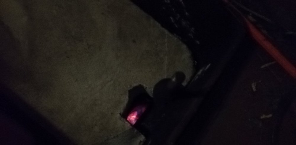

1) Jak obserwujesz płomień w palniku ?

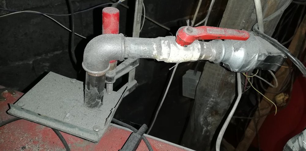

2) Czy jest jakieś powietrze dodatkowe ( wtórne) ?

4) Czy taki ściemniacz mógłby regulować obrotami dmuchawy ogrzewania np. w aucie ?

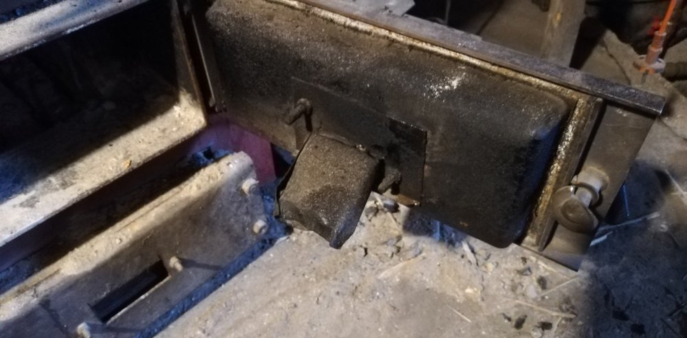

Kocioł ma górną wyczystke wkładam kawałek silki takiej płyty do obróbki kominków bo mi zostało parę płyt z dziurką i obserwuje,
Powietrze wtórne doprowadzone jest z góry kanałem po starej dmuchawie rura 1 cal -+ kolanka+ Zawór odcinający,dmuchawa jest tam malutka na 12 V i wydajności do 5 m/h
Dym lekko szary widać do 2 godzin po rozpaleniu, winny jest wlot w kształcie prostokąta oraz ruszt wodny, potem tylko widać że powietrze tak jakby drgało nad kominem.
Nie poprawiam kształtu wlotu do palnika bo jest on złożony z cegieł 6 cm i nie chce ich osłabiać, a całej płyty jak Piecuch nie próbowałem choć może na przyszły rok mnie podkusi.
Dół rury PW jest pod dolną płytka szamotową która ma szczelinę około 5 mm szerokości oddalona od krawędzi palnika o około 3 cm aby nie popękała, bliżej krawędzi pękała.
Taki ściemniacz może sterować obrotami dmuchawy np w aucie, trzeba tylko wpiąć przed turbinę.

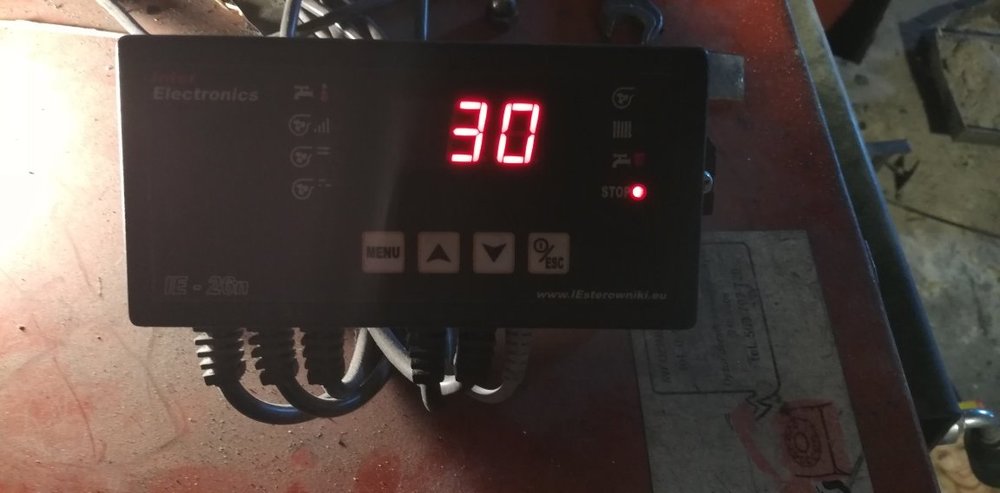

kocioł sterowany jest sterownikiem IE 26 bo stary Tech odmówił współpracy.on ma wyjście na sterowanie wentylatora, tam mam wpiety zasilacz 12V do niego ściemniacz a do niego wentylatorki.bo inaczej sam sterownik dawał za duże obroty dmuchawy.zobacz  że ja główne powietrze podaje przez drzwiczki naprzeciwko palnika a w przypadku dyszy Piecucha musiałbym ta dmuchawkę do PW odpiąć i zamknąć zawór aby kocioł był szczelny a główną dmuchawę przełożyć do drzwi popielnika.

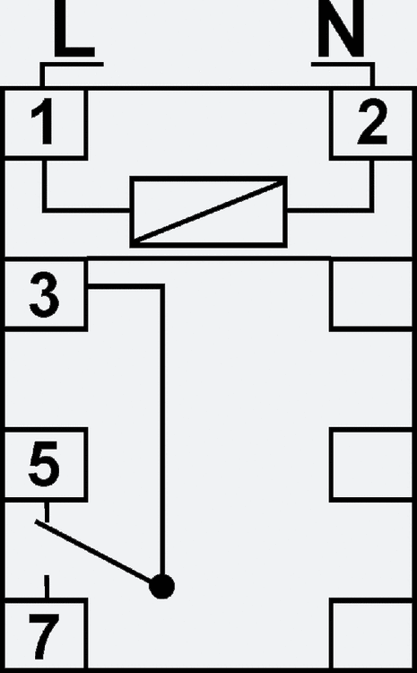

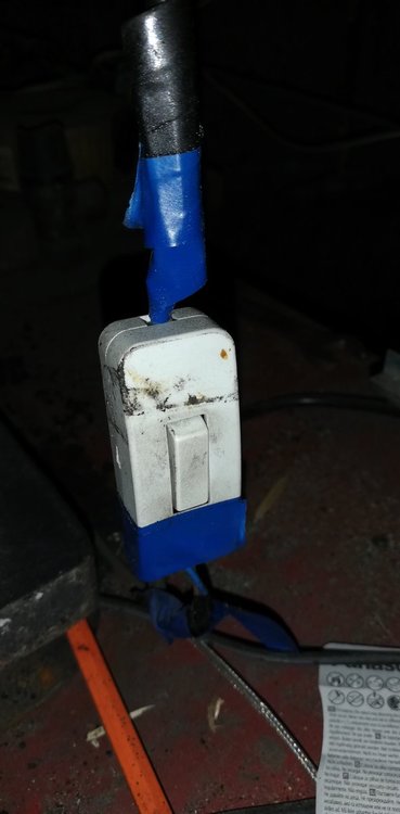

Pompa  na sterowniku ma się włączyć jak będzie 45 stopni ale żeby zapobiec zalewaniu kotła zimną wodą założyłem na kablu do pompy wyłącznik z lampki nocnej i w każdej chwili mogę ją włączyć lub wyłączyć.

Ręczne włączenie pompy można zastąpić przekaźnikiem czasowym z opoznieniem- jak będę miał chwilę to się tym zajmę.

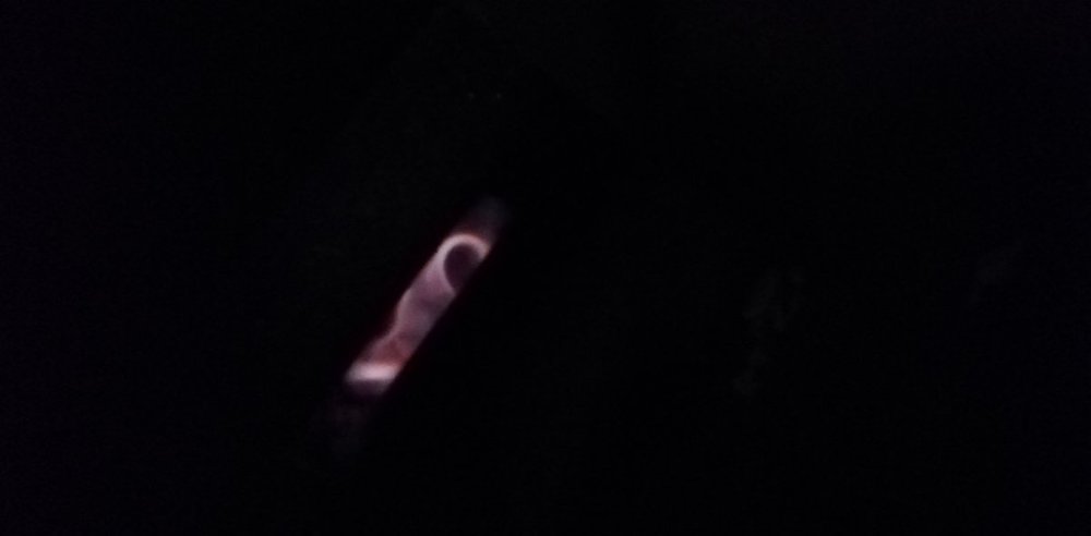

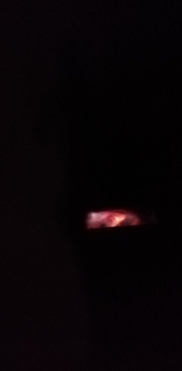

Przy okazji zamieszczam płomień z dzisiaj, zasyp groszek plus 2kg kostka, kocioł doszedł do zadanej i stabilizuje się na stałej szczelinie.
PS. Po zamknięciu górnej wyczystki płomień jest zdecydowanie krótszy.

Dzięki ale sprostuje.pompa jest jedną i sterowana jest sterownikiem kotła .odcinam do niej prąd aby kotła nie zalewała zimną wodą . To taka moja ochrona powrotu kotła.teraz to odcięcie jest zrobione pstryczkiem a docelowo zrobię na przekaźniku opóźniającym.

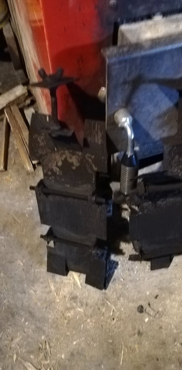

I są zawirowywaczy , a tak naprawdę dzielą kanał na pół i dociskają strugę spalin do ścian wymiennika.mam trzy wąskie bo otwór wyczystki górnej jest wąski.
Jak widać to paski blachy 1.5 mm po dwóch stronach nacięte i włożony kawałek pręta gwint. Skręcony śrubami po dwa na stronę .
Zawieszone to  jest na pierwszym kanale wymiennika.
Dodaje jeszcze dwa filmy:
Jeden przy rozruchu około 15 .10
Drugi z teraz czyli 2, 5 godziny później
Temperatury że zdjęcia dotyczą kotła już rozgrzanego na ustabilizowanej instalacji.
Lekki szary dymek -przez godzinę potem tylko falujące powietrze

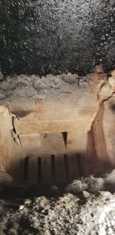

I jeszcze do kompletu komora zasypowego. Aby cegły się nie poskładały naciąłem na ich górze rowek i połączyłem je paskiem blachy 1.5 mm.
Od blachy kotła są oddzielone wełna mineralna, szczeliny przy palniku podobnie a czasem uszczelniałem starym sznurem od drzwiczek.
Smoła spływa do żaru i się wypala a część znalazła sobie ujście i zbiera się w popielniku. Kocioł czyszczę w sobotę to i odłupuje plaster smoły z podłogi popielnika.
Koledzy potrzebuje pomocy elektryka.na przewodzie ze sterownika do pompy potrzebuje założyć przekaźnik rewersyjny aby opóźnić załączenie pompy o 2 godzin. To mój sposób na ochronę powrotu przy codziennym przepalanie.
Proszę Łopato logicznie wytłumaczyć mi ten schemat.
