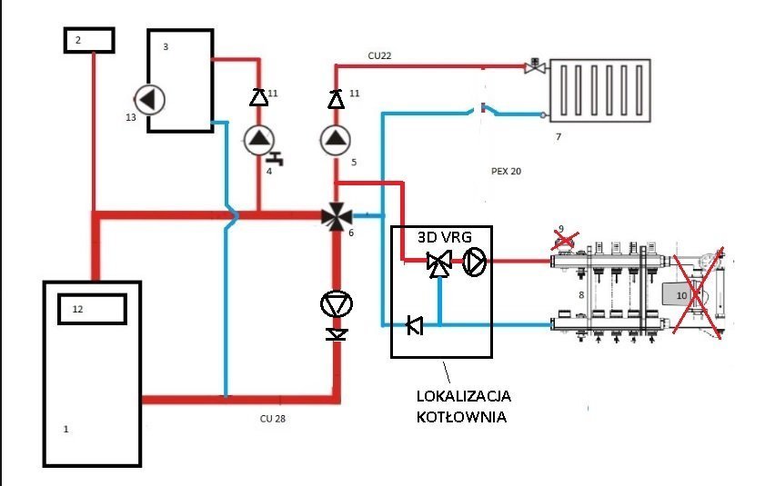

Ghost0404 Opublikowano 26 Października 2019 #1 Opublikowano 26 Października 2019 Witam, ostatnio zamontowałem kocioł DEFRO od instalatora z certyfikatem DEFRO, tutaj schemat poglądowy mojej instalacji, czy to ma prawo działać, bo od 2mc bulka w grzejnikach, wszystkie grzejniki odpowietrzone, i nic z tym sie nie da zrobić, tak jakby ciągle było powietrze w instalacji, którego nie można się pozbyć. Czy w ten sposób może być zamontowany zbiorniczek wyrównawczy? Prosze o porady, bo nie moge sobie poradzic z instalatorem.
Lukaseop Opublikowano 26 Października 2019 #2 Opublikowano 26 Października 2019 Witam, Jest to bardzo niebezpieczne, trzeba to koniecznie poprawić. Zbiornik wyrównawczy musi być połączony bezpośrednio do kotła rurą min 3/4". Nie może być żadnych zaworów ani pomp po drodze.
Ryni Opublikowano 26 Października 2019 #3 Opublikowano 26 Października 2019 Tu masz chyba wszystkie potrzebne informacje dot. naczynia: https://www.info-ogrzewanie.pl/artykul,id_m-100131,t-zbiornik_wyrownawczy_w_otwartej_instalacji_grzewczej.html

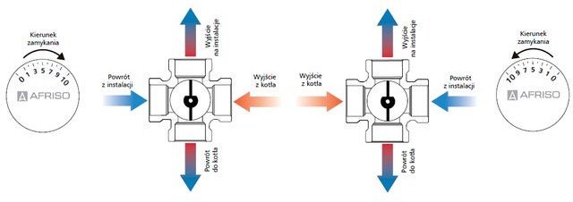

g69 Opublikowano 26 Października 2019 #4 Opublikowano 26 Października 2019 A zawór 4D podłączony w taki sposób: Po za tym praktyka pokazuje ,że bez pompy kotłowej nie będzie odpowiedniej ochrony powrotu kotła.Chyba,że pompa CWU pracuje cały czas.
Popcorn1 Opublikowano 26 Października 2019 #5 Opublikowano 26 Października 2019 W dniu 26.10.2019 o 14:39, Lukaseop napisał(a): Witam,Jest to bardzo niebezpieczne, trzeba to koniecznie poprawić.Zbiornik wyrównawczy musi być połączony bezpośrednio do kotła rurą min 3/4". Nie może być żadnych zaworów ani pomp po drodze. Nie 3/4", a minimum 1" cal stalowa lub 28mm miedź. Wysłane z mojego Redmi Note 4 przy użyciu Tapatalka
Ghost0404 Opublikowano 26 Października 2019 Autor #6 Opublikowano 26 Października 2019 Dobrze, rozumiem, a czy to jest powód tego bulgotanie w grzejnikach i całej instalacji po włączeniu pompy co, które ustaje po paru minutach? W nocy jest to bardzo słyszalne, aż może się człowiek obudzić. Byłem u instalatora, twierdzi że to nie powód i rzeczywiście powinno być inaczej ale to już nie w jego kwestii, bo to co on przerabiał jest ok
Lukaseop Opublikowano 26 Października 2019 #7 Opublikowano 26 Października 2019 W dniu 26.10.2019 o 15:04, Popcorn1 napisał(a): Nie 3/4", a minimum 1" cal stalowa lub 28mm miedź. Wysłane z mojego Redmi Note 4 przy użyciu TapatalkaFaktycznie. Mój błąd powinno być min 1" a dokładnie 27,5 mm średnica wewnętrzna rury wzbiorczej wg instrukcji defro.

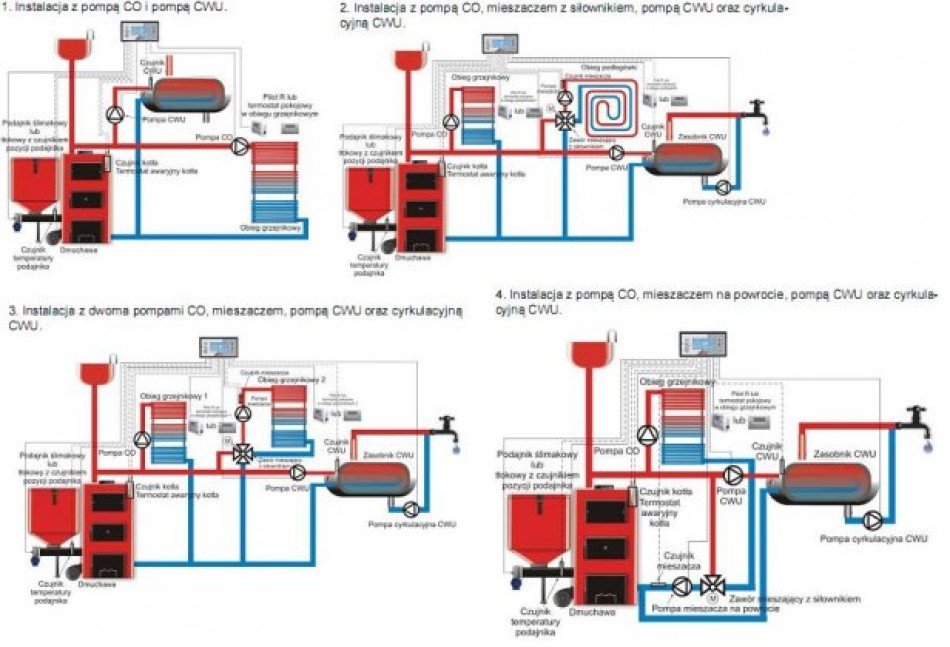

Popcorn1 Opublikowano 26 Października 2019 #8 Opublikowano 26 Października 2019 W dniu 26.10.2019 o 15:14, Ghost0404 napisał(a): Dobrze, rozumiem, a czy to jest powód tego bulgotanie w grzejnikach i całej instalacji po włączeniu pompy co, które ustaje po paru minutach? W nocy jest to bardzo słyszalne, aż może się człowiek obudzić. Byłem u instalatora, twierdzi że to nie powód i rzeczywiście powinno być inaczej ale to już nie w jego kwestii, bo to co on przerabiał jest ok Jeśli masz tak zrobioną instalację jak na rysunku to weź tego instalatora kopnij w d... i szybko to popraw. Kolega g69 przedstawił na rysunku jak powinna przepływać gorąca woda przez zawór 4D. Na powrocie z zaworu dobrze by było zainstalować pompę powrotu. Masz tu poglądowy schemat jak to powinno wyglądać.Wysłane z mojego Redmi Note 4 przy użyciu Tapatalka

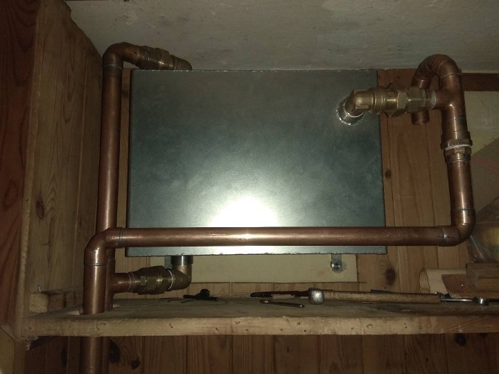

Ghost0404 Opublikowano 26 Października 2019 Autor #9 Opublikowano 26 Października 2019 https://drive.google.com/file/d/128b33AfghPrh_hhjnAJexyfjKxELqe9x/view?usp=sharing https://drive.google.com/file/d/123dH5QZqIdzQXVxp81rWw-93MYwJkZBJ/view?usp=sharing https://drive.google.com/file/d/122yPXFevPhEQL0FawHmNNWeleYw-8yNo/view?usp=sharing https://drive.google.com/file/d/11mqwr9WOGW3so6n0c_aZ5ve-NpibXsPp/view?usp=sharing https://drive.google.com/file/d/12-SOe5QnPektQL9X255B-FdyHNbwU2rI/view?usp=sharing https://drive.google.com/file/d/11y_E7oXJR_jVDMrMt4Z6u1GHDevjEVkv/view?usp=sharing tutaj fotki tej instalacji, czy rurki z kotła nie są za cienkie? On tylko dorobił kawałek nowej instalacji, reszta jest stara i twierdzi, że on WSZYSTKO co zrobił jest zgodne z normą i może wezwać experta, który to potwierdzi xD Tutaj jeszcze dokładniejsze rozpisanie jak mam podłączony zawór 4D, bo na tamtym schemacie trochę się pomyliłem(w załączniku) Aha, twierdzi również, że zawór nie do końca blokuje dostęp do zbiorniczka wyrównawczego, bo on nawet jak jest zamknięty przez sterownik do 0%(np tryb letni) to on nadal przepuszcza trochę wody :D

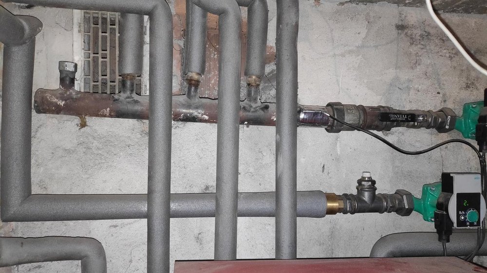

Ghost0404 Opublikowano 1 Listopada 2019 Autor #16 Opublikowano 1 Listopada 2019 Instalator zamontował mi nowy zbiornik wyrównawczy, ale problem nadal występuje. Zauważyłem, że gdy pompka CWU się załącza to pompa CO nie może za chiny dogrzać zaworu do zadanej, nawet 40 stopni(CO zadana 60). Wydaje mi się, że pompa CWU kradnie gorącą wodę pompie CO i zaworowi. I także w trakcie pracy obu pomp, powrót z grzejników jest raz ciepły raz zimny(to znaczy, w ciągu 5 minut, trzymając rękę na rurce od powrotu można się spażyć lub zamarznąć :P) Podgląd bieżącej instalacji:
PioBin Opublikowano 1 Listopada 2019 #17 Opublikowano 1 Listopada 2019 Brakuje pompki na krotkim obiegu kotla.
Darekgra Opublikowano 1 Listopada 2019 #18 Opublikowano 1 Listopada 2019 Czujnik powrotu masz zamontowany nie w tym miejscu, przesuń go aż za powrót z CWU. @Ghost91Zmniejsz moc pompy CWU na zdjęciach widać że masz ustawiona na 1, przestaw na minimalna wysokość w pierwszym zakresie a pompę od CO ustaw na średni domek w pierwszym zakresie (pV).

Darekgra Opublikowano 1 Listopada 2019 #21 Opublikowano 1 Listopada 2019 Twój kocioł ma specjalne miejsce na czujnik powrotu, na samym dole przy króćcu powrotu. Masz włączoną ochronę powrotu? Jeśli tak to tu może być przyczyna niedogrzania CO i raczej przy twoim układzie rur i średnicach obiegu grawitacyjnego niema na obiegu kotłowym... Czeka ciebie montaż pompy kotłowej. @Ghost0404W którym miejscu sprawdzasz ręką temperaturę powrotu?

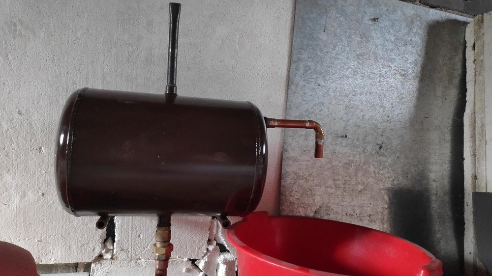

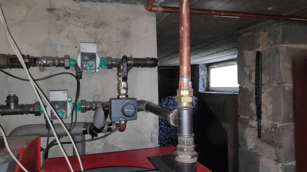

Ghost0404 Opublikowano 2 Listopada 2019 Autor #22 Opublikowano 2 Listopada 2019 Czujnik powrotu przełożyłem jak najbliżej wejścia do kotła. W dniu 1.11.2019 o 21:31, gmaj22 napisał(a): Jakie średnice rury wychodzącej z kotła, rury do 4D i rury zasilania CWU? Rozwiń Średnica rury wychodzącej z kotła to stalowa 34mm, do zaworu 4D i powrotu są miedziane 28mm. Rura cwu ma 26mm. Rurki na grzejniki wychodzą z grubej rury za pompą, która ma ponad 50mm. Kocioł teraz chodzi praktycznie cały czas na 100%, zadana zaworu 40 stopni, zawór otwarty na 50%. i ustawiłem pompkę CWU, aby chodziła cały czas, pompka CWU 2Watt, a CO 8Watt. Dodaje jeszcze zdjęcie zbiorniczka wyrównawczego, czy ono jest dobrze podłączone? Już nie mam sił do tego instalatora. @Darekgra Ręką temperaturę powrotu sprawdzałem zaraz za wyjściem z zaworu 4D do kotła. Ochrona powrotu jest załączona i ustawiona na 40 stopni(teraz troche się ustabilizowała temperatura na ponad 40 stopni)
Darekgra Opublikowano 2 Listopada 2019 #23 Opublikowano 2 Listopada 2019 Temperaturą powrotu ustabilizowała się dzięki ciągłej pracy pompy CWU. Wadą to że będziesz miał na zasobniku ta sama temperaturę co aktualna kotła, trochę nieekonomiczne rozwiązanie. Zbiornik wyrównawczy jest ok. Daj zdjęcie jak to teraz wygląda układ rur przy kotle.
Ghost0404 Opublikowano 2 Listopada 2019 Autor #24 Opublikowano 2 Listopada 2019 @DarekgraTutaj zdjęcia, jak teraz to wygląda.
Popcorn1 Opublikowano 2 Listopada 2019 #25 Opublikowano 2 Listopada 2019 Moim zdaniem ten zbiorniczek wyrównawczy powinien być podłączony inaczej,a jak już tak to przynajmniej rura odpływowa/przelewowa powinna być odprowadzona do kanalizacji. Ja mam tak zrobione.Wysłane z mojego Redmi Note 4 przy użyciu Tapatalka
