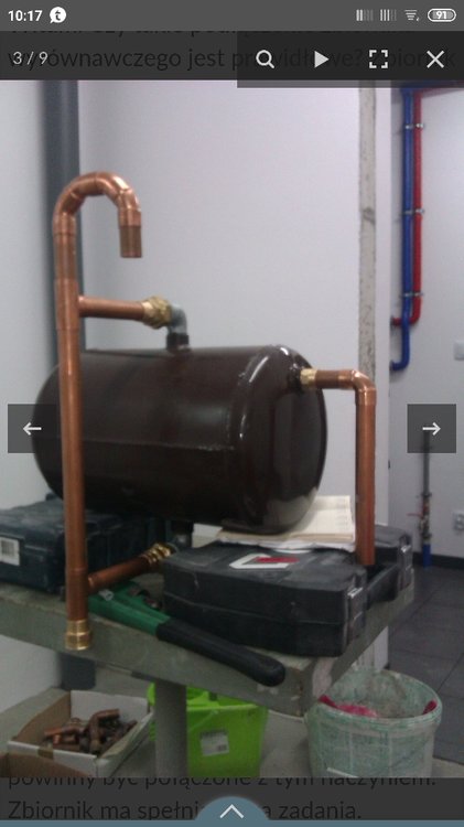

Witam, ostatnio zamontowałem kocioł DEFRO .
Masz kocioł z podajnikiem opału, wytnij to naczynko precz, a załóż sobie naczynie przeponowe dedykowane do C.O. na powrocie instalacji w kotłowni.

Chyba przy instalacji otwartej nie jest to zalecane... ?
Lecz u siebie niestety tak mam z dodatkowym zaworem bezpieczeństwa 1.5 bara na wyjściu z kotła.

A po co mu instalacja otwarta jak kocioł z podajnikiem, chyba że na stały kontakt z tlenem, co przyczynia się do korozji elementów instalacji grzewczej, czyli kotła, grzejników, rur i kształtek.

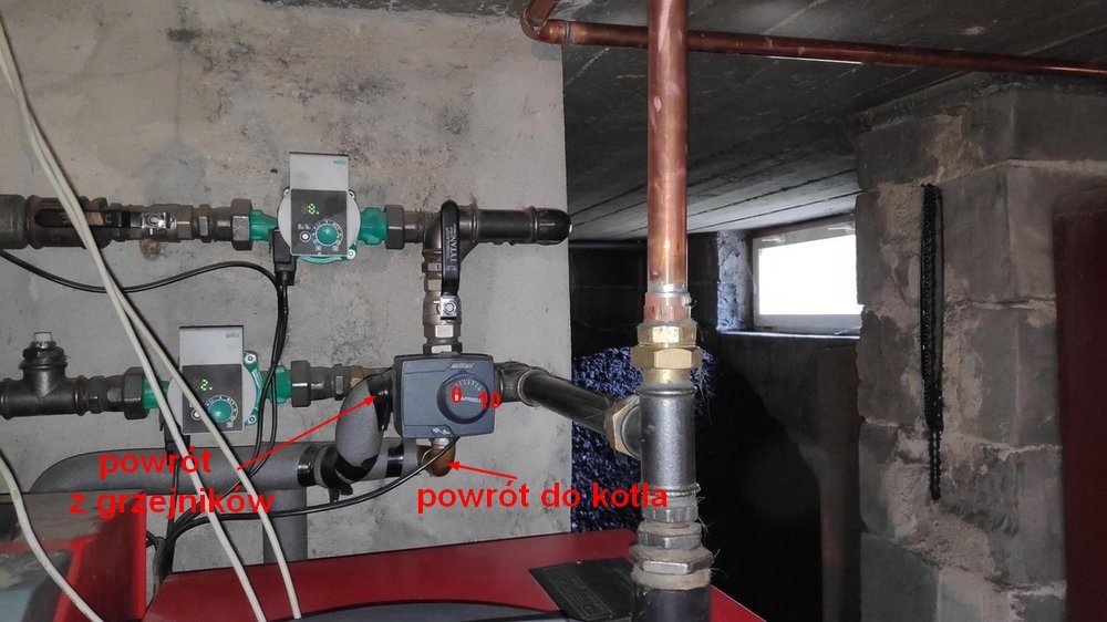

czy tak to jest
zrób zdjęcie jak to jest wpięte do kotła , i gdzie dokładnie wpięty powrót CWU

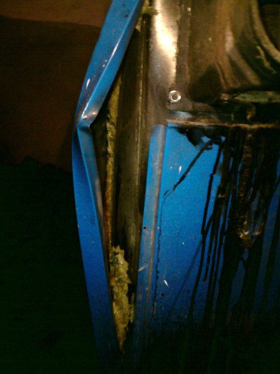

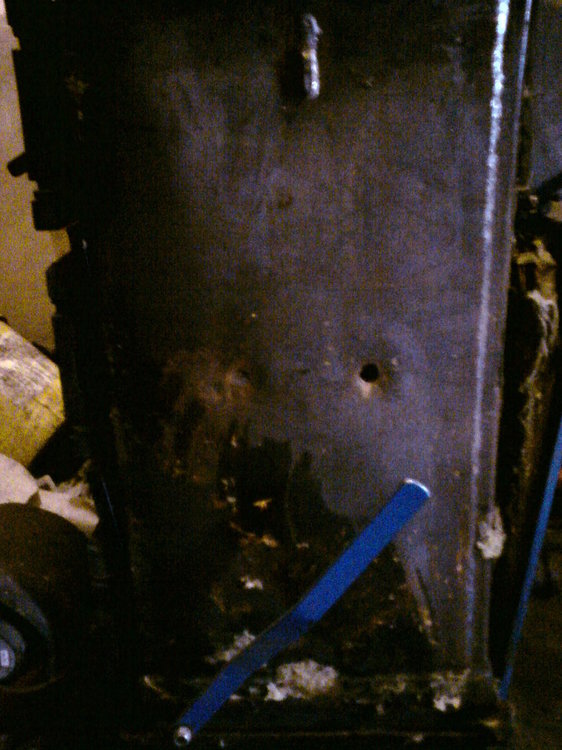

@Animus ale ten kocioł nie ma wężownicy schładzającej , a zawsze mnie uczyli aby nie dolewać zimnej wody do kotła 95 C .
A OTO CO PO DOLANIU ZIMNEJ BEZPOŚREDNIO DO KOTŁA
Producent kotła dopuszcza go do montażu w instalacji zamkniętej wraz z montażem zaworu schładzającego. Informacja ta jest w DTR kotła więc niema obawy.
1 godzinę temu, mironw napisał:
@Animus ale ten kocioł nie ma wężownicy schładzającej , a zawsze mnie uczyli aby nie dolewać zimnej wody do kotła 95 C .A OTO CO PO DOLANIU ZIMNEJ BEZPOŚREDNIO DO KOTŁA
Cytat
Kotły grzewcze KOMFORT EKO przeznaczone są do podgrzewania wody w układzie centralnego ogrzewania do temperatury na wyjściu z kotła nie przekraczającej 80°C
Teoretycznie powyżej 80°C  to już jest utrata gwarancji. Nie dolewa się zimnej wody do kotła tylko do płaszcza zewnętrznego bojlera, zresztą kocioł przeważnie pracuje na max 65°C.
Przy awarii sterownika kocioł wygasa, a przy braku prądu temperatura skacze o kilka stopni i spada.Kotły podajnikowe mają małą  bezwładność termiczną.
Przy przegrzaniu sterownik wywala wszystko z węglem do popielnika, jest jeszcze  bezpiecznik termiczny, zwany w skrócie STB, wyłącza układ nadmuchowy realizowany za pomocą wentylatora, więc wężownica schładzająca raczej nie ma szansy zadziałać.
Może też nie być wody, ciśnienia w sieci w sytuacji awaryjnej, dlatego jest więcej różnych zabezpieczeń, jest jeszcze zawór bezpieczeństwa. .
