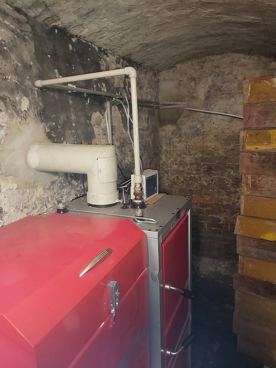

Po dzisiejszej rozmowie z "instalatorem" stwierdziłem że jednak bedę potrzebował opini technicznej bo najprowdopodobniej sprawa trafi do sądu.
Pan nagle wycofał sie ze wczorajszych zapewnień że rozliczymy materiały i reszte zwróci. Nawet nie pofatygował się aby porozmawiać osobiscie.
Wieczorem wrzuce kilka zdjęć Fachowza z rudy ślaskie ku przestrodze i odpowiednio opisze jego firme w internecie.

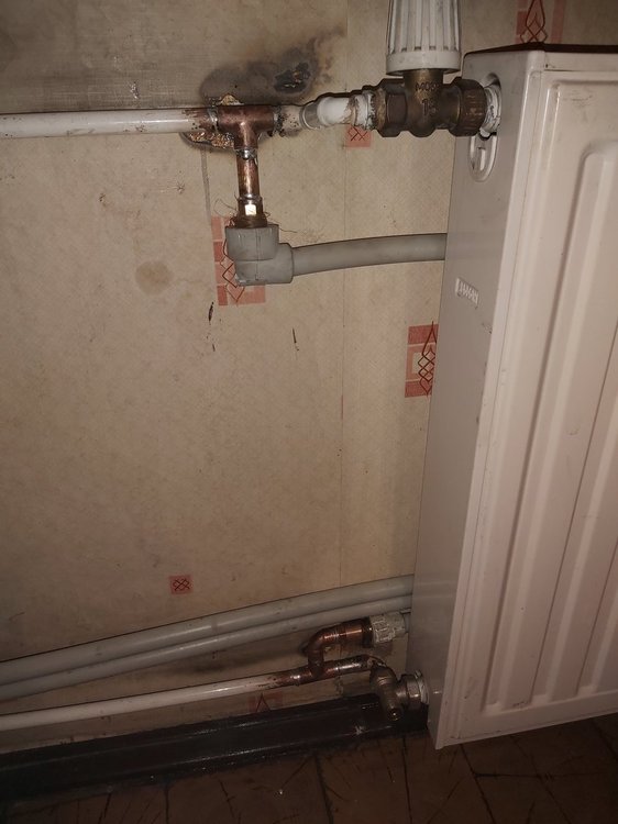

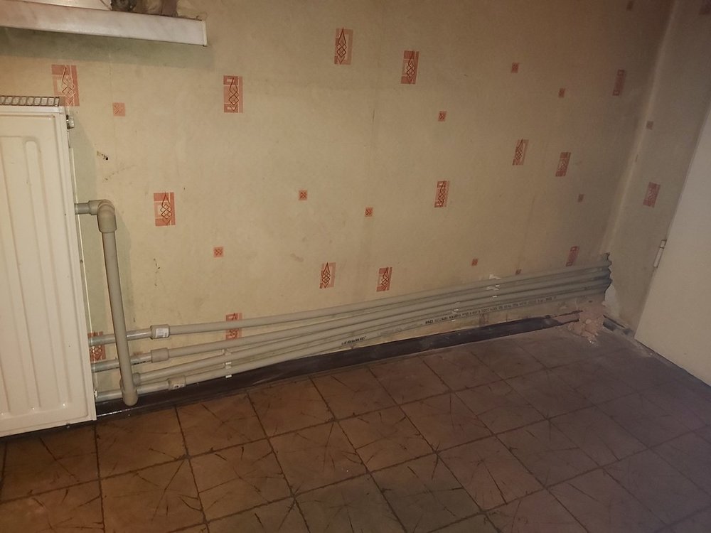

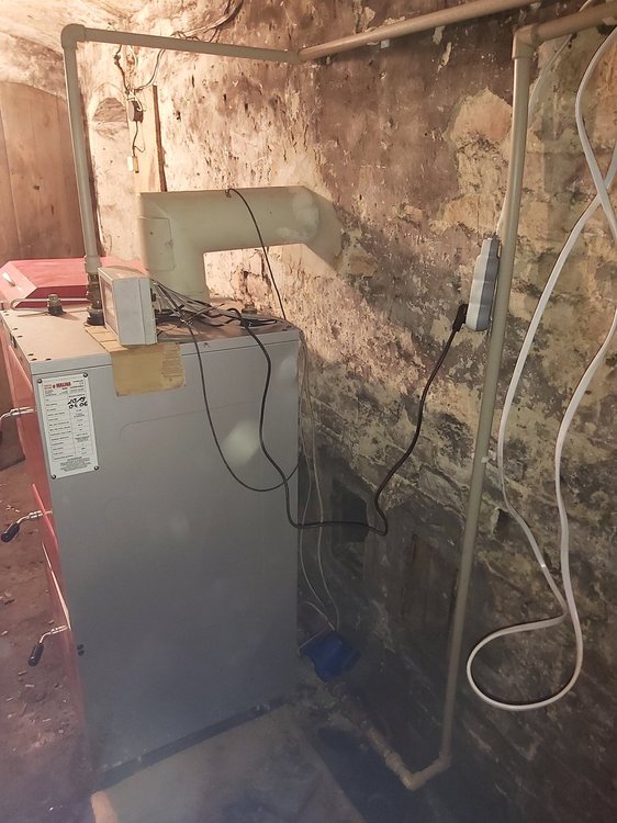

Tak jak obiecałem wstawiam zdjęcia oraz przestrzegam przed firmą Tompal z Rudy Śląskiej Rafał Ch***ek i Tomasz Pa*******cz tel784 *** 084 i  692 ***663
Widać,że lubią plastiki:)
Rurki miedzianej ani jednej  nie mieli :)

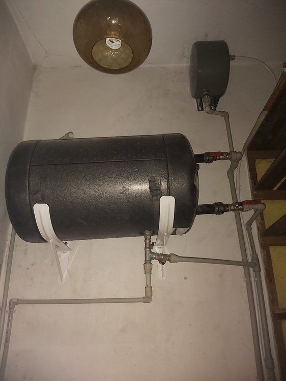

Noooo...widać że to fachowcy z wieloletnim doświadczeniem [emoji6][emoji6][emoji6] Ja pier....,normalnie mistrzostwo świata. Na ostatnim zdjęciu albo mi się wydaje albo te ciule podłączyli zasilanie bojlera zimną wodą z powrotem wody z wymiennika . Jak tak jest to co tym chcieli osiągnąć? Teraz wypatrzyłem że naczynie wzbiorcze też jest po ch... zamontowane. Ty się kolego nie cackaj,bierz rzeczoznawcę i do sądu z partaczami.
To jest dopuszczenie wody do instalacji :)ze względu że w piwnicy nie ma licznika wody, więc tak to rozwiązali ;) bo ciągnięcie rurki na dół do piwnicy to za dużo plastkiu by poszło ;)
Te dobijanie wody też jest źle zrobione! Masakra,ale paproki
Widac, ze Bog popelnil blad. Dajac tej ekipie dostep do narzedzi.

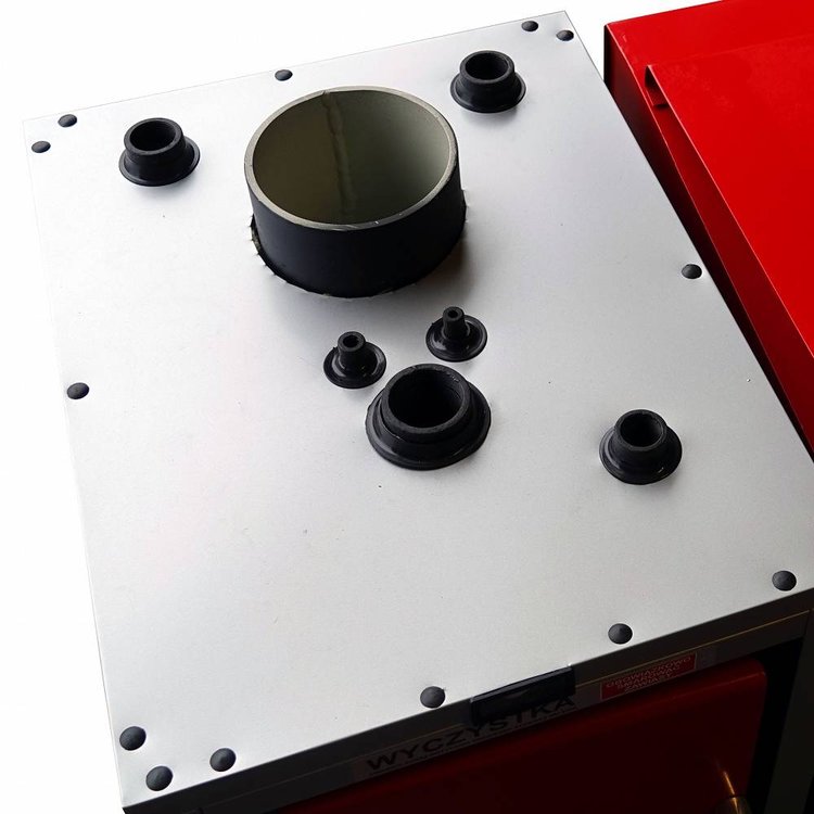

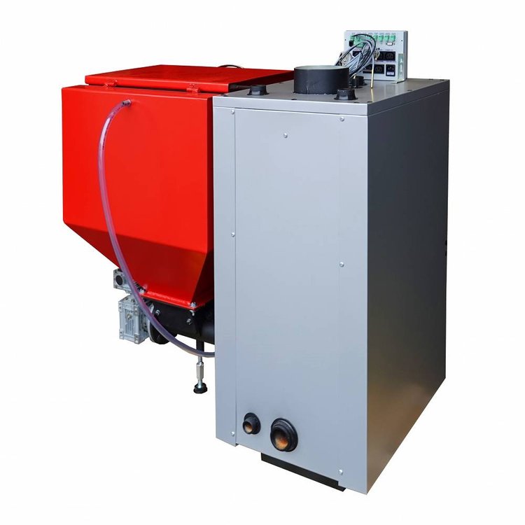

Czy mi się wydaje czy ten kocioł ma dedykowane króćce do podłączenia obiegu CWU?
 W instrukcji jest załączony schemat podobny do tego jak podam kolega sambor. Nie ma opisanych króćców niestety. Wiec nie posiadam takich informacji zadzwonie do serwisu jutro i zapytam.
Kolego masz chyba starszy model Maliny. Tu masz foto że strony producenta. Także jest gdzie się wpiąć np z obiegiem CWU.f3038a38d34b2c54f0d74767ac2ea3bc.jpgd3fb3f0f3c406db6d03b309387ea4cd1.jpg
Raczej instrukcje bo króćce są na kotle tylko pseudo fachura zaślepił je ;)
Na tym zdjęciu, które wstawiłeś nie za bardzo widać. Czyli masz to samo co na zdjęciach ze strony producenta. Ten pseudo fachura pewnie się dziwił i ostro przeklinał producenta jak musiał tyle korków wkręcić aby zaślepić dodatkowe wyjścia.
Tak dokładnie to samo jeszcze sprawdzę jutro. W weekend bedę myślał jak to poprawić bo rzeczoznawca powinien przyjść w pt. Potem biorę się za robotę
