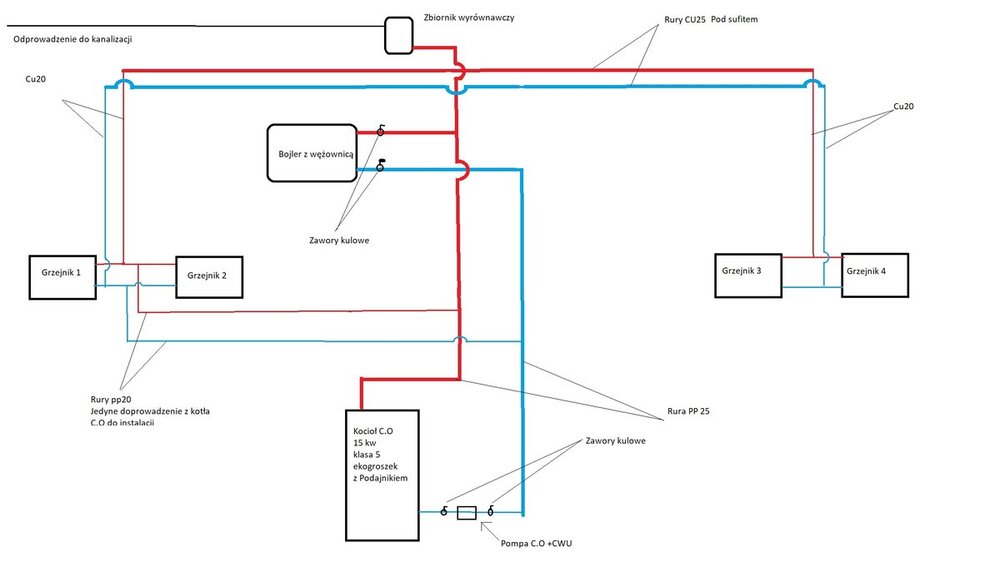

Witam,
Mam następujący problem, otóż zleciłem instalatorowi wymianę starego kotła na nowy Kocioł klasy 5 na ekogroszek oraz zmodernizowanie starej instalacji która działała bez problemów.  Instalator w pierwszej kolejności zaczął wykonywać podpięcie rurkami PP w domu chciał się podłączyć przez grzejnik nr 2 ale wobec mojego sprzeciwu zrobił podpięcie do rurek Cu20 miedzy grzejnikiem nr 1 a 2 tak jak na załączonym schemacie(na schemacie zaznaczone są wszystkie elementy które są w instalacji poza termostatami na grzejnikach aby nie komplikować)
Nie zastosował zaworu 3d/4d a z tego co wiem do zabezpieczenie przeciw niskiej temp na powrocie jest warunkiem gwarancji na kocioł.
Nie zastosował żadnego zaworu różnicowego, manometrów ani czujników temperatury (poz tym na piecu)
Czy powyższe zawory, czujniki powinny być zamontowane w takiej instalacji?
Według mnie instalacje jest źle wykonana, ale nie jestem ekspertem więc proszę o opinie
Sugerowałem że podłączenie z pieca powinno być wpięte od razu do rur cu25 pod sufitemale fachowiec zapewnił mnie że  wszystko będzie działać niestety nie mogłem śledzić jego prac na bieżąco a na końcu gdy już wszystko było zamontowane okazało się że grzeje jedynie grzejnik nr 1 oraz nr 2 przy czym nr 1 troszkę słabiej.
Proszę was o opinie i rady

Poniżej schemat z zaw 4-D i wyjściem na naczynie wzbiorcze, do naczynia musi z kotła iść rura 1" stal lub miedź Cu28.

Instalacja ma wygladac tak jak podal ci Sambor. A ten pseodoinstalator jak bedzie upieral sie przy swoim to kopa w tylek i do widzenia.

Należy pamiętać, że w kotłach 5 klasy podawana moc jest mocą MAKSYMALNĄ a nie NOMINALNĄ. Stąd realna moc pracy palnika będzie wahać sie w granicach 4-12 kW. Uważam, że przy tym budynku/mieszkaniu z trzema ścianami zewnętrznymi, stropem nad nieogrzewanym poddaszem oraz kto wie, czy nie zimną piwnicą pod spodem - wynik kilkunastu kW jest całkiem realny.

A po co rzeczoznawca? Kazać wykonać zgodnie z normą, DTR kotła i wytycznymi projektowania i wykonania instalacji.
Za samą rurę PP do naczynia otwartego  instalator  powinien beknąć.

Daj mu pisemnie ze kociol nie jest podlaczony zgodnie z wymaganiami producenta kotla. Napisz, ze odstepujesz od umowy bo instalacja jest ponadt to niebezpieczna i nie dziala i popros o zwrot zaliczki. Podaj, ze zakupione elementy zwracasz mu i rzadasz zwrotu pieniedzy. Zostaw sobie jedna kopie. Jak nie bedzie chcial zwrocic zaliczki to powiedz ze pojdziesz do skarbowki. Ciekawe co wtedy powie.
