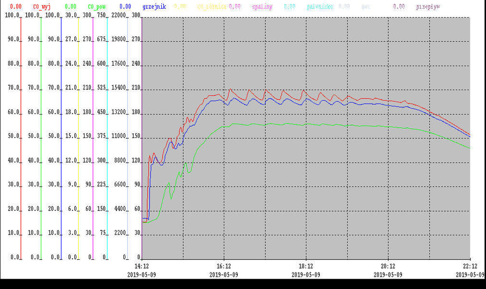

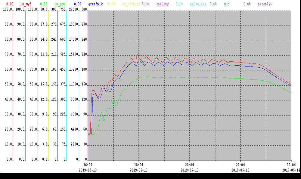

Duck Opublikowano 1 Października 2019 #11 Opublikowano 1 Października 2019 Na wykresach linia czerwona temperatura CO na wyjściu kotła - rura 1 1/2", później już 2" , niebieska to wejście 1" na grzejnik oddalony o 4,5 m od wyjścia i ok.1,5 m nad kotłem, zielona - powrót. Jak widać ruch wody zaczyna się bardzo szybko. Mam również w miejscu do montowania miarkownika zainstalowaną pompę pracująca na jeden grzejnik wiszący w mojej pakamerze w piwnicy, 4 m rury pex 20 idzie ok.1,5m nad kotłem i bez pracy pompy nagrzewa 6 żeberek aluminiowego grzejnika, co prawda tylko górę na wysokości ok. 15cm, ale zawsze :). @speq Może znajomemu się przyda, rozpalam od góry za pomocą podpałki a ilość drewna w zależności czy ma się rozpalić szybciej czy mogę czekać.

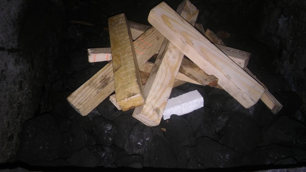

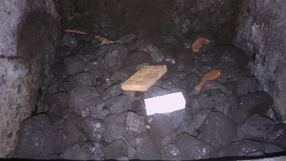

speq Opublikowano 5 Października 2019 Autor #13 Opublikowano 5 Października 2019 Kilka spostrzeżeń po dzisiejszym rozpaleniu. 1. Kocioł był cały zasyfiony po poprzedniej właścicielce. Więc go ogarnąłem. 2. Nie wiem jaki węgiel był kupiony, ale jest suchy i wydaje się być mocny. 3. Instalacja grawitacyjna, rury chyba że 2" przy kotle. Dom ok 140m2. Rozpalone od góry, na początku paliło się elegancko, ciąg w kominie mocny. Standardowo, zasyp koksowal się w dół, sądziłem, że po tym jak się ten proces skończy ogień pojawi się na górze, ale niestety został na dole i tan się pali. Kocioł nie może przekroczyć 40 stopni - pracuje na miarkowniku. Możliwe, że te 16kw jakie na nie jest w stanie ogrzać wody w instalacji do wyższej temperatury? https://mrowka.com.pl/produkt/kociol-stalowy-psb-plomyk-16-kw-slawex.html Taki kocioł zasila instalacje
Duck Opublikowano 5 Października 2019 #14 Opublikowano 5 Października 2019 Ile na pierwszy raz zasypałeś tego węgla, na jakiej zadanej ustawiony miarkownik, czy kocioł wyszedł w ogóle z fazy rozpalania, jakie miałeś wychylenie klapki w czasie palenia , jeżeli ilość rozpałki była odpowiednia temp. CO przy węglu mocnym powinna dosyć ostro zmierzać do góry, w ok. 1/2 h powinna spokojnie przekroczyć te 40C a w 1,5-2 h osiągnąć zadaną. Jak długo trwa dzisiaj ten proces palenia.

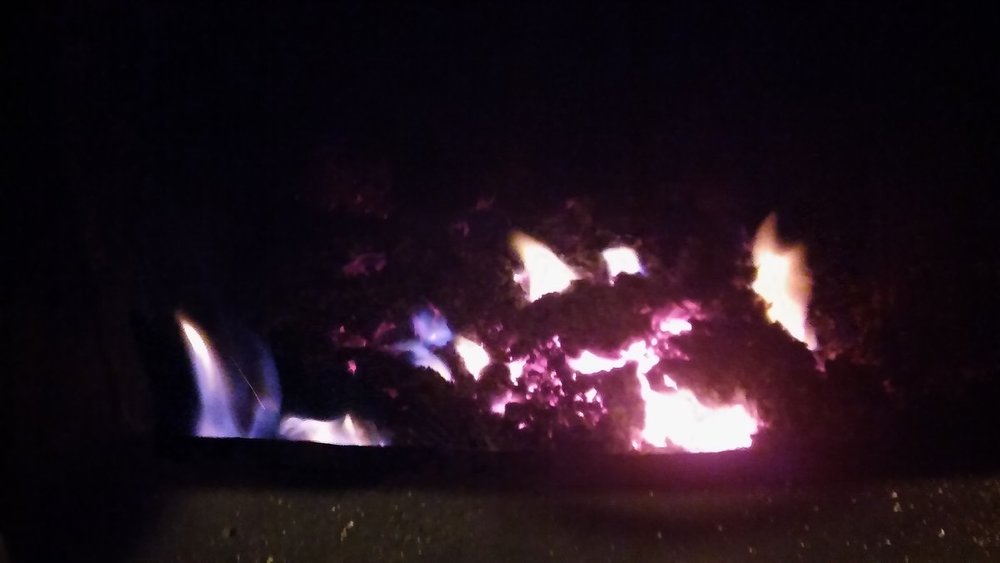

speq Opublikowano 5 Października 2019 Autor #15 Opublikowano 5 Października 2019 Zasypalem cała komorę. Podpałka + drewno w ilości sporej, szybko się zapaliło i węgiel tez. Po ok 30min było niespełna 40 stopni a w szczycie było 47. Potem płomień wchodził w dół zasypu żeby po 2h być przy ruszcie pionowym a temp zadaną spada. Miarkownik ustawiony na 65 stopni, klapka otwarta mocno. Obecnie zasyp w połowie wypalony, pali się tylko na dole, przy ruszcie
Duck Opublikowano 5 Października 2019 #16 Opublikowano 5 Października 2019 Generalnie paląc od góry nie ma jakichś długich płomieni, języki ognia średnio - krótkie wpadające we fiolet, węgiel rozżarzony na czerwono, z czasem jego powierzchnia ciemnieje, jakie są spaliny, czy kocioł ma ruszt wodny, to że ogień zszedł do rusztu pionowego po 2 h nie jest jeszcze czymś złym, i nie jest jeszcze tak zimno żeby 16kW kocioł nie dobił przynajmniej na krótko do zadanej.
speq Opublikowano 5 Października 2019 Autor #17 Opublikowano 5 Października 2019 Tak, kocioł ma ruszyć wodny. Paląc u siebie zawsze ogień schodził do rusztu i wracał na górę zasypu. Ogień byk właśnie raczej delikatny i niebieskawy. Tu jestem zdziwiony, że kocioł nie dobił do zadanej. Nawet, jeśli w instalacji jest pół tony wody w wychłodzonym domu.
Duck Opublikowano 5 Października 2019 #18 Opublikowano 5 Października 2019 Oczywiście tak powierzchnia zasypu wygląda po jakim czasie, początek może być z dłuższymi płomieniami, powiedzmy jak na moją ocenę kolorów, żółtymi, a pod koniec wszystko na rusztach jest czerwone i powoli gaśnie. Też tak uważam, musiałbyś pożyczyć od kolegi ze dwa wiadra i zrobić próbę u siebie może byłoby najszybciej ocenić co jest grane, ogrzewam instalację o podobnym zładzie w identycznym powierzchniowo domu i nigdy przy jakimkolwiek gatunku węgla nie zdarzyło się niedogrzać. Ta klapka to otwarta tak na oko 3mm czy 20 mm.
speq Opublikowano 6 Października 2019 Autor #19 Opublikowano 6 Października 2019 Tak właśnie u mnie wygląda zawsze jak się skoksuje wszystko. Klapka otwarta na 20mm, nie mniej. 3 mm miało zostać przy zadanej , której nie osiągnął.
