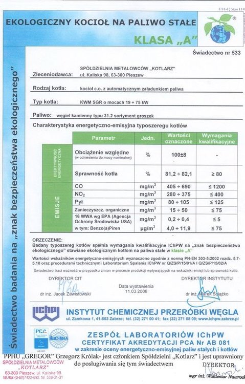

Atesty wystawiane wcześniej przez ICHPW maja wartość papieru toaletowego, to papiery marketingowe nie odnoszące się do starszej normy PN-EN 303-5:2002 w jej pełniejszym brzmieniu, na którą dzisiaj powołuja się kontrole nalepiając naklejki
Ten instytut jako jedyny wśród wówczas 3akredytowanych (IE/OTGiS Łódź, UDT Poznań) upierał się,że starsza wersja normy nie jest obowiązująca i badał po swojemu wydając papierki A oraz B
UDT oraz wówczas OTGiS a dzisiaj IE badali na podstawie starej normy pn-en 303-5:2002 bo ich zdaniem obowiązywała. Osoby mające kotły z ich certyfikatami/atestami moga spać spokojnie, bo kotły spełniały wymogi klasy 3ej i było to na atestach....
Zobacz tu przykład jakiegoś atestu z ichpw z tamtego czasu
Brak jest wymaganej normą PN-EN 303-5:2002 emisji OGC, ona była wymagana wtedy i jest wymagana w PN-EN 303-5:2012
W związku z tym,że tego nie przebadano nie można tego kotła klasyfikowac jako produktu spełniającego 3klasę, to wyrób bezklasowy z papierem od akredytowanego w PCA instytutu.
 Taki paradoks
Kiedyś Zawijany dwa pisały, że częściowo to opierało się na Polskiej normie oraz ich procedurom wewnętrznym. Polska norma pozwalała na badanie samego 100%mocy. Najbardziej jednak chodzi o to,że nie ma emisji OGC i nie można przez to klasyfikować kotła do klasy 3ej, choć pozostałe parametry może miec dobre i nawet mieszczące się w klasie 4ej. Jak jednak czegoś nie ma lub czegoś brakuje, to zawsze ten brakujący czy najsłabszy element jest wyznacznikiem.
No znajomy kupił 2 sezony temu (teraz leci 3ci sezon) Ogniwo 10KW. Teraz musi myśleć o wymianie bo kocioł bez badań, traktowany jest jako bezklasowy.
