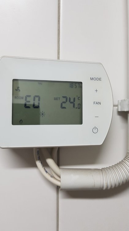

Od czego może być to sterowanie ???
Witam.
U mnie w firmie jest ogrzewanie gazowe które jest podzielone na salon i warsztat samochodowy. W kotłowni jest taki wyświetlacz i nie wiemy od czego on jest i za co on jest odpowiedzialny i co znaczy ta temperatura, wiatraczek, wiatraczek w takim domku, słoneczko, rączka ??? Nigdzie nie ma opisu i też nazwy modelu tego wyświetlacza.
Tutaj zdjęcie w załączniku :
Prosze o pomoc i wyjaśnienie jeżeli ktoś ogarnia temat
12 minut temu, KubaSko napisał:
To regulator nagrzewnicy która pewnie macie w warsztacie - Sonniger Panel Inteligent. Steruje w/w nagrzewnicą. Ściągnij sobie instrukcje z neta tam jest wszystko ooisane.
No mamy takie 4 nagrzewnice z czego jednej leci powietrze ale nie jest to ciepłe powietrze więc nie wiem jaka musi być temperatura na tym wyświetlaczu aby zaczęło coś grzać ?
Opublikowano (edytowane)
Brak lub uszkodzenue czujnika temperatury ktory powinien byc wyciągnięty do pomieszczenia gdzie jest nagrzewnica. Choc sądząc po ilosci przewodów wychodzacych z dołu to chyba gdzies jest ten czujnik.

Czujnik jest takie coś :
więc coś jest zrypane i dlatego nie grzeje ? Bo wg. tego co jest ustawione na zdjęciu to jest na grzanie 24*C,  prędkość wentylatora na low.  Piec jest włączony bo gorąco w tym pomieszczeniu że szok i tylko z jednej tej nagrzewnicy coś leci pozostałe 3 nie działają wgl.

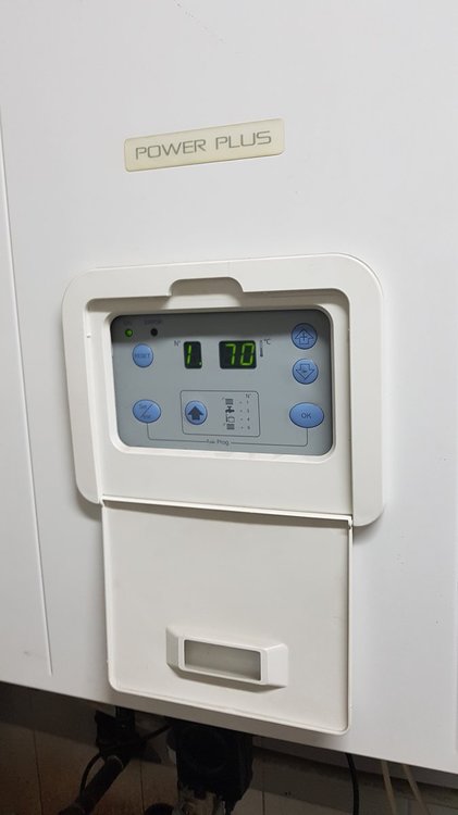

Też dzisiaj zauważyłem że na tym urządzeniu ( zdjęcie podglądowe ) jest 40*C na wskaźniku , a na takim dużym ( drugie zdjęcie podglądowe ) jest 73 co zauważyłem
Na bojlerze 40 to jest temp wody do mycia. 73 stopnie to temp na kotle. Musisz miec przy nagrzewnicy zawór który otwiera na nią obieg. Zwykle jest to elektrozawor. Byc moze jest tak ze musi byc sprawny ten czujnik zeby otworzyl sie elektrozawor na nagrzewnice.

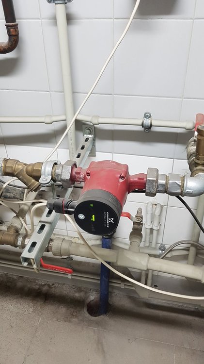

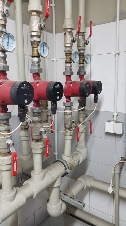

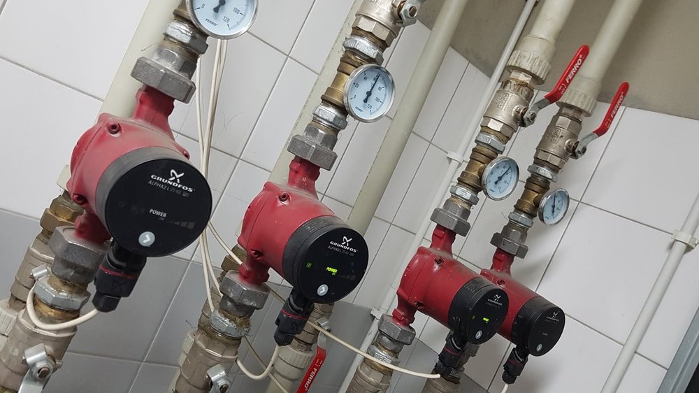

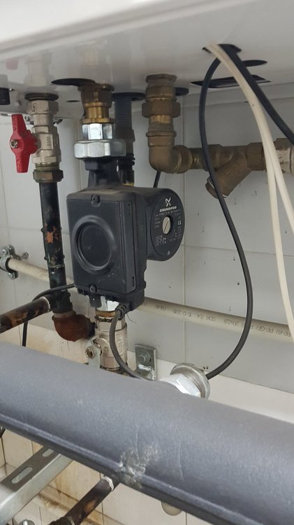

Z tego co ja tu widze masz 4 pompy kazda na poszczegolna nagrzewnice. Macie 3 nagrzewnice w garazu i jedna w salonie ? Dwie pompy działają wiec dwie nagrzewnice powinny grzać choć o dziwo termometry na wszystlich obiegach pokazują ponad 60 stopni czyli przez kazda z nagrzewnic plynie gorący czynnik grzewczy. Nie wiem do czego jest ta pompa na 6 zdjęciu o gdzie idą te rurki miedziane od sprzęgła (moze masz grzejniki w salonie i tam one idą).  Na 3cim zdjeciu masz sterowniki od nagrzewnic ? Probowales nimi je włączyć ?

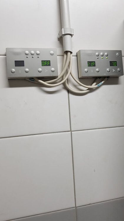

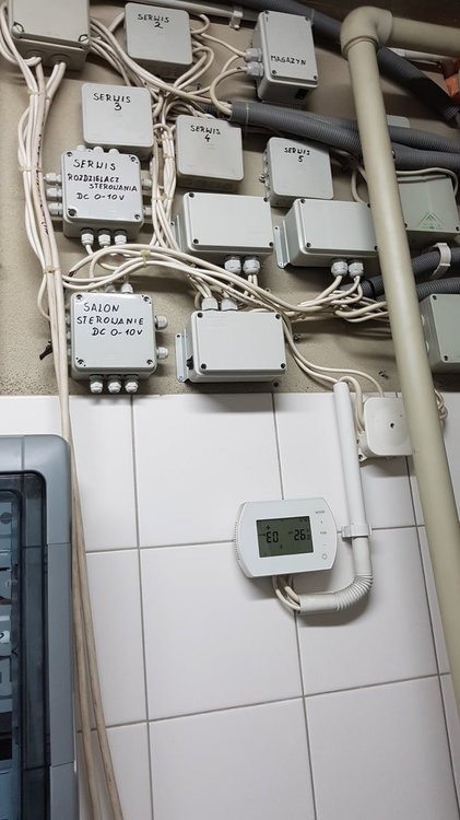

Właśnie tym sterownikiem na 3cim zdjęciu też można ustalić temperaturę i wyłączyłem salon i dałem 30*C na warsztat i prędkość 70. Na tym drugim  białym wyświetlaczu 26. i nawet po dłuższym czasie tak ustawione nie grzeje to ogrzewanie. Nie wiem czy ono jest zrąbane czy jak. 60*C to pewnie w tej kotłowni bo tam jest ciepło :D

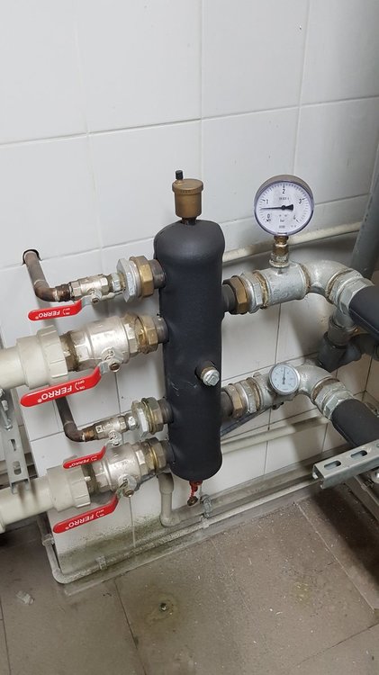

Sugeruję że może być zbyt mała ilość wody w układzie i pompa nie ma siły przerzucić jej tak wysoko, wskazywało by na to ciśnienie w okolicach 0,5 bara na manometrze co równoważy 5 metrów słupa wody. Jeśli rury są wyżej to mogą być tam na górze zapowietrzone i woda nie leci do nagrzewnic.
Pozdrawiam Hermogenes
  • Zgadzam się 1
KubaSko ja zwróciłem na to uwagę, nad pompą nr 4 temperatura jest wyraźnie niższa 40 C a nad pompą nr 3 trochę ponad 60 C. Pompa nie robi a woda grawitacyjnie się ogrzewa.
Nie żebym podważał Twoją wiedzę ale warto sprawdzić dlatego taka sugestia.
