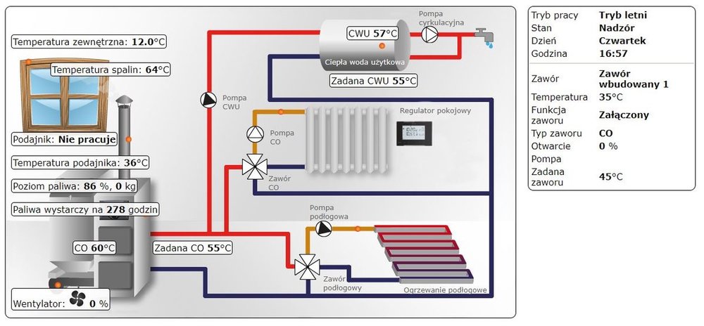

Co robię źle? Pellet spala się bardzo ładnie, nie ma spieków, jest niewielka ilość popiołu. Ogrzanie wody jest jednak bardzo kosztowne w tym przypadku. Zauważam, że w trybie letnim działa mi pompa podłogowa i temperatura wody w instalacji ogrzewania podłogowego wzrasta nawet do 23-24 stopni C. Posiadam w piecu sterownik EL-483 Z PID. Czy można w jakiś sposób zmniejszyć zużycie paliwa (pelletu)?

Czy przypadkiem pompa od podłogówki nie chroni przed przegrzaniem pieca? Mam z poziomu sterownika możliwość wyłączenia pompy podłogowej. Nie robiłem tego w obawie, że piec będzie się przegrzewać.

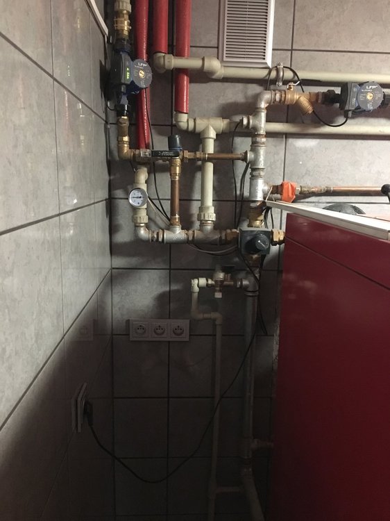

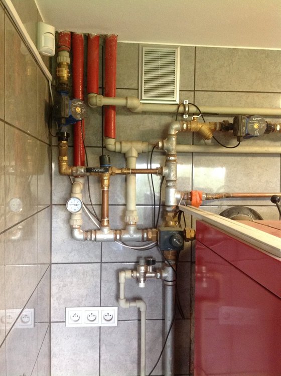

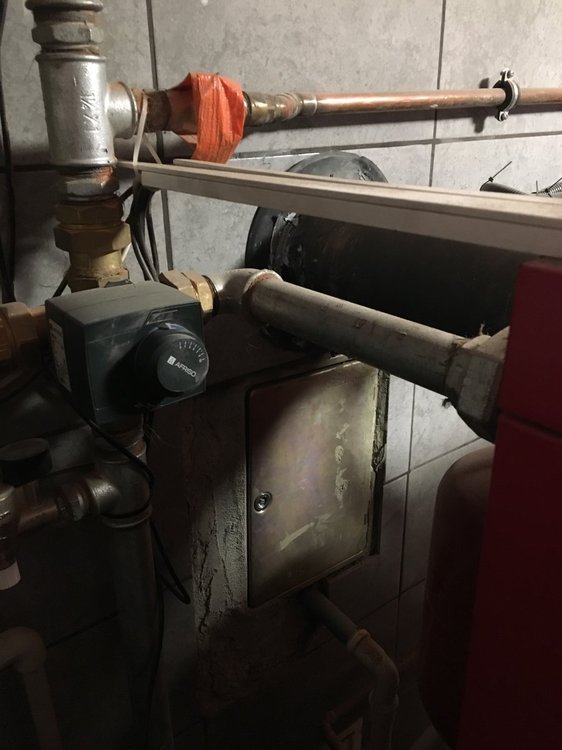

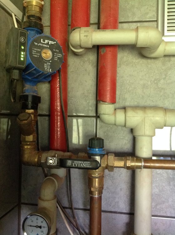

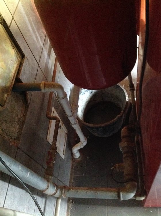

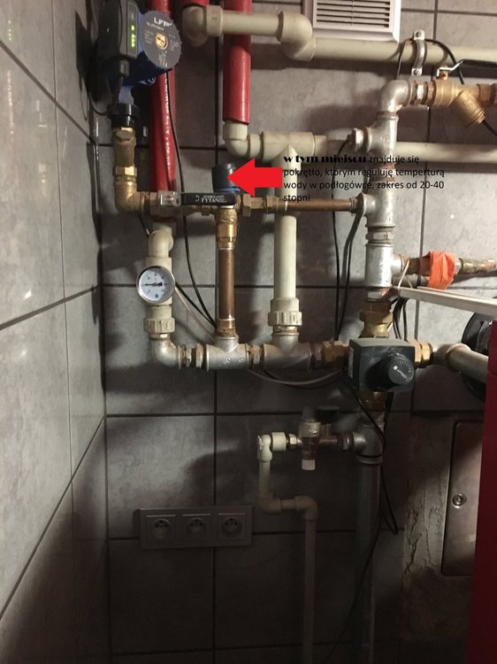

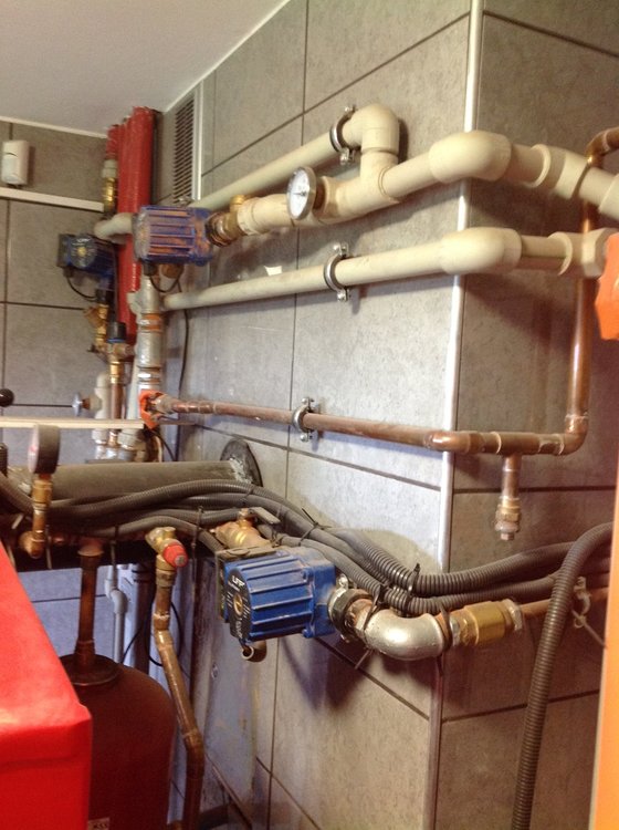

Mam nadzieję, że coś będzie można z tych zdjęć wywnioskować.
W momencie gdy wyłączam pompę podłogową to temperatura zaworu wbudowanego wzrasta. Czy tak ma być? Sorry za takie banalne dla niektórych pytanie ale nie mam o tym pojęcia.
Widać bardzo dużo po za jednym najważniejszym: jakie jest zabezpieczenie kotła?
Po pierwsze: podstawowe pytanie, choć może wydawać się dziwne: przy tak ustawionym siłowniku 4D ( na "0" ),  gorąca jest rura z czerwoną strzałką, czy niebieską?
Po drugie: na pewno w miejscu zielonej strzałki musi być zawór zwrotny.

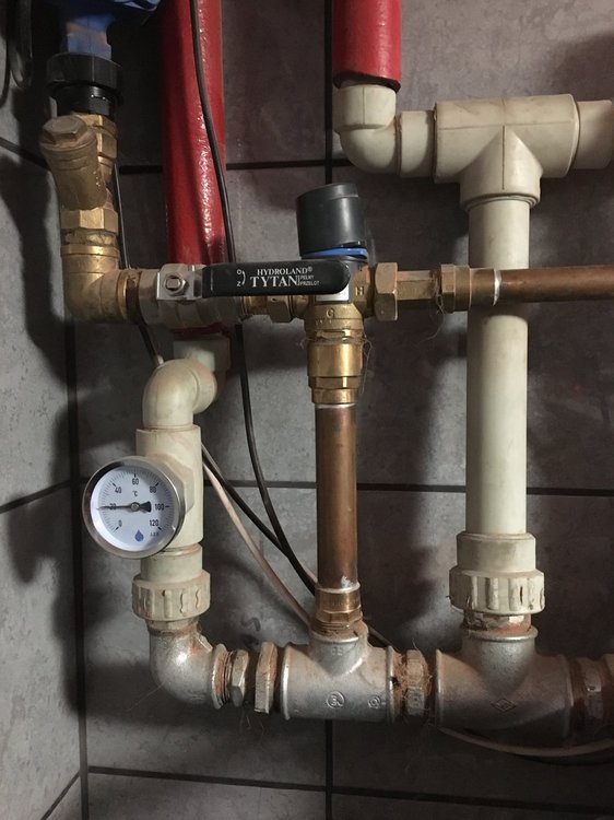

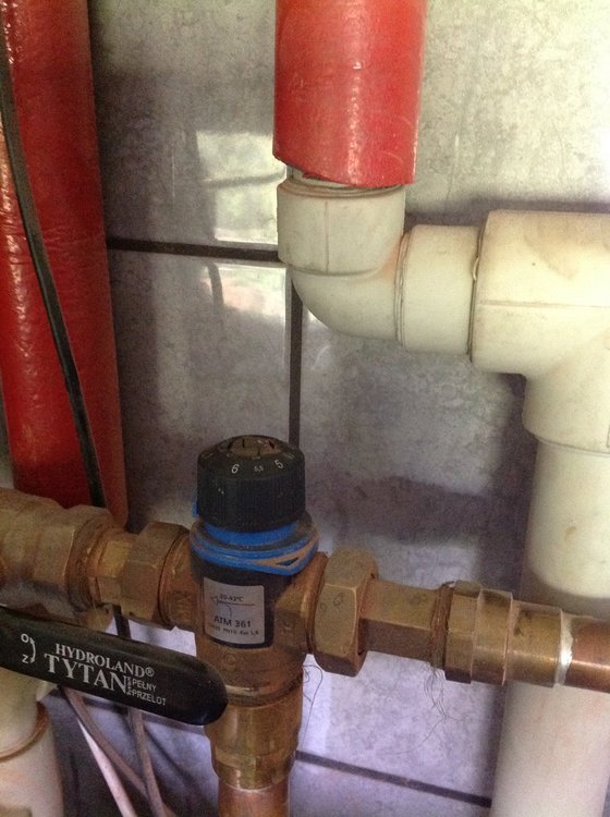

Po trzecie: zrób zbliżenie na zawór 3D termostatyczny. Z tymi mieszaczami to na tym forum już różne hece były ;)
Niebieska jest gorąca, a czerwona letnia.
po włączeniu pompy podłogowej wydaje się że rura z czerwoną strzałką jest chłodniejsza, niż przy wyłączonej pompie.

Mieszacz działa prawidłowo,jeśli otwiera się w lewo a zamyka w prawo.

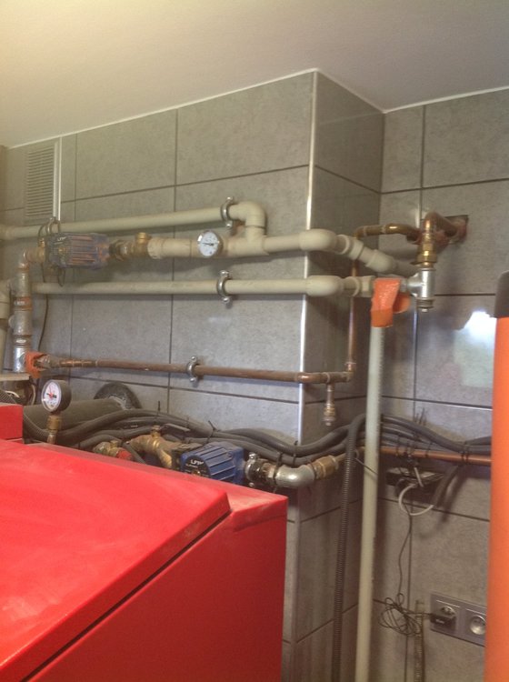

Tak czy siak zawór zwrotny w miejscu zielonej strzałki konieczny. Za pompą CWU jest zawór zwrotny? Bo za pompą CO ( LFP ) widać.
Wrzucę później więcej zdjęć. Mogę w takim razie bez strachu wyłączyć pompę podłogową?
Pompa podłogowa plus mieszacz obiegu podłogowego nie powinny działać jako awaryjne zabezpieczenie podczas przekroczenia temperatury kotła. Od tego jest pompa grzejnikowa.
Może się tak jednak dziać, jeśli pompa podłogowa podłączona jest w sterowniku jako pompa CO a sam mieszacz jako mieszacz C.O. Wtedy rzeczywiście pompa się załącza, a mieszacz otwiera na 100%. Tylko że w podłogę idzie tyle co na kotle...

Pompa podłogowa nie będzie raczej podpięta jako pompa CO bo gdy ją wyłączam z poziomu sterownika, to rzeczywiście jest wyłączona. Niepokoi mnie to, że z poziomu aplikacji internetowej widoczna jest nadal praca pompy podłogowej, pomimo jej wyłączenia. Wzrasta wtedy temperatura zaworu wbudowanego.
Cos mi sie wydaje ze tam masz balagan jakis. To ze aplikacja pokazuje bzdury to inna bajka - wazne jest to co sie dzieje w kotlowni w rzeczywistosci.
1. gdzie masz czujnik zaworu zalozony?
2. czy jak testujesz pompy z poziomu sterownika to dzialaja prawidlowo?
3. dlaczego cwu jest wpiete za zaworem?
 ewidentnie instalacja do poprawy jest
Bojler miał być w przyszłości ogrzewany solarami. Instalacja jest przygotowana pod nie ale nie zdecydowałem się na razie na ich montaż. Może to ma jakieś znaczenie co do wyglądu tej instalacji?
