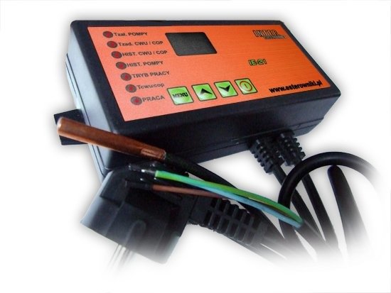

Ja mam sterownik IE21 za 79zł  + dodatkowy czujnik do tego sterownika za 30zl  wszystko od 1 sprzedawcy. Realnie za 110zł masz sterowanie 4 tryby pracy i inne szmery bajery, alarmy gdyby piec sie zaczała przegrzewać ponad jakąs tam ustawioną temp dajmy na to niewiem 95'c wtedy pompa się właczy non stop i zadziała coś jak weżownica schładzającą - jest tego kilka funkcji niechce mi się wymieniać i tego też nikomu reklamowac ,  ale ten sterownik TECH- ST 21 jest przy nim przedpotopowy jeśli chodzi o funkcje.
aha warto domówić 2 (opcjonalny) czujnik i podpiać pod sterownik bo  -  1 czujnik montujesz do wyjscia na piecu a 2 czujnik w boilerze albo ja mam inaczej to zamontowane - tj. drugi czujnim mam na wysciu rury zasilajacej boiler gorącą wodą z pieca - tak  ze pompka mi się załacza tylko kiedy piec bujnie sie aż do min. 55'C i wyłacza jak temp na wyjsciu rury doprowadzającej gorącą wodę z pieca osiągnie dajmy na to 50'C .  Daje to mega fajny efekt że pompka włacza mi się na bardzo krótki okres a nie chodzi non stop,  bo właczy się dopiero gdy gorąca woda odda ciepło do boilera na jej wylocie temp spalnie pon tej temp. 50'C .  Fajnie to działa bo prądu żużywa tyle co nic.
