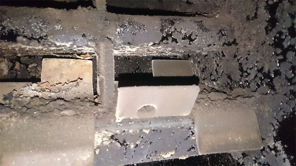

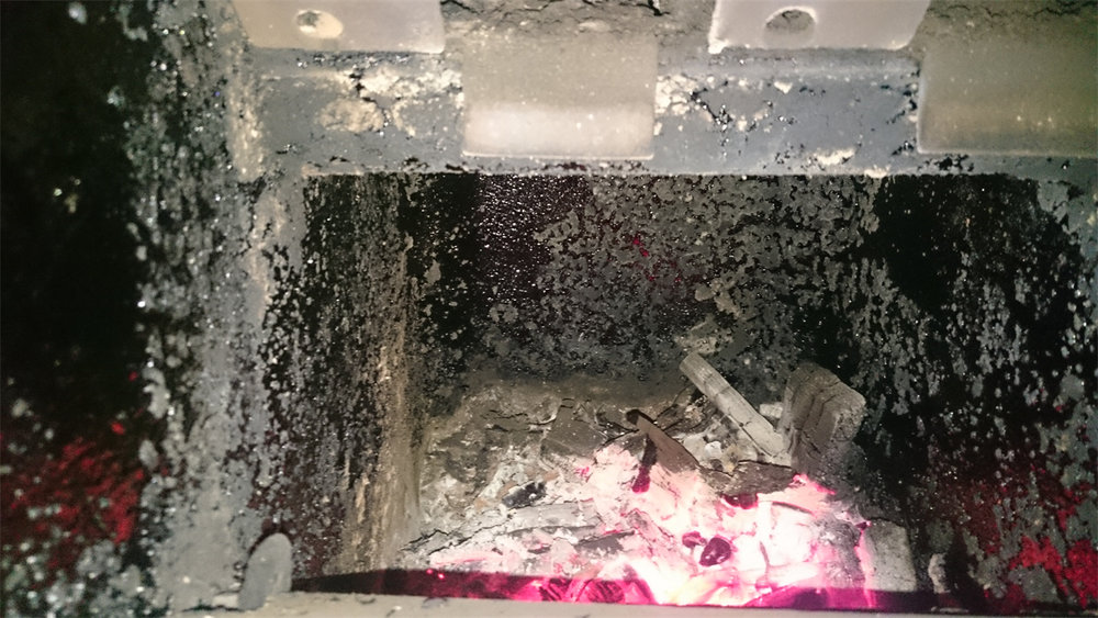

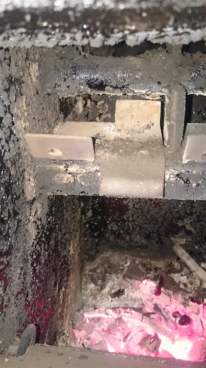

A jeszcze jedni pytanko. Dziś odkryłem ze na dmuchawie jest regulacja dopływu powietrza (można regulować osłoną na wentylatorze).
Wcześniej miałem praktycznie całkowicie przysłonięte - teraz dałem na 1/3 i o wiele szybciej się rozpala przy dmuchawie. Jak Wy macie ustawioną przesłonę?
Czy przez przesłonę dostaje się cały czas powietrze czy tylko jak jest uruchomiony wentylator?
I pytanie nr dwa: Czy paląc na naturalnym ciągu - delikatnie uchylone dolne drzwiczki, mam całkowicie zamknąć przesłonę dmuchawy czy nie ma to wpływu?
PS:
I oczywiście problem z smołą - sadzą.....
Edytowane przez majmaj
Toż to w moim DS komora zasypowa wygłada lepiej a na wymienniku biały popiół.
Opał nie wypala się z tyłu dobrze myśle?
Sprawdź stan komina i po jego wyczyśczeniu mocno przechajcuj wcelu pozbycia się smoły a następnie załaduj kocioł cegłami szamotowymi w celu zmniejszenia jego mocy.
Problem się pojawił w momencie palenia z nadmuchem.... Jak paliłem na delikatnie uchylonych drzwiczkach było ok.
