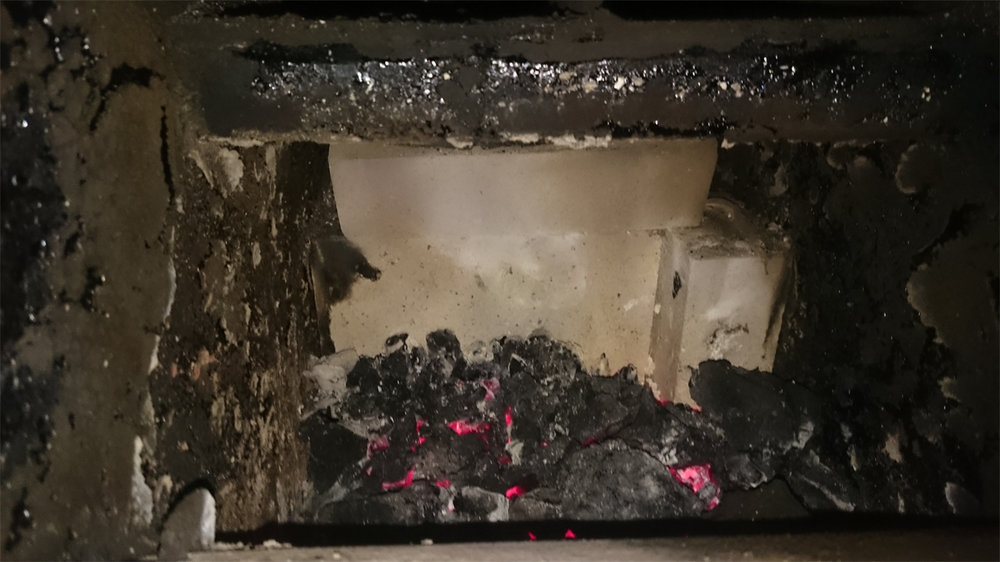

Cały kocioł w środku zalepiony gęstą smołą, chcę zacząć palić od góry dlatego drzwiczki muszę zmienić. Producent wysłał cenę za górne zasypowe z regulacją powietrza za 240zł.... drogo. Jakieś pomysły? Bo nie wiem jak to się sprawdzi z drzwiczkami i kierownicą ciągu - czy ma to sens w ogolę.
Drzwiczki takie same jak u kolegi tasheena.

No, albo przebolejesz cenę i kupisz gotowe albo dorobisz klapkę sam, o tym było sporo na forum. Gdyby Ci się palenie od góry nie sprawdziło, zawsze możesz ten zrobiony otwór zaślepić .
Jeszcze tam myślę może zamiast górnego wlotu powietrza wstawić rure wezyra? połączyć jak z popielnikiem aby ciągła powietrze z popielnika. Oczywiście musi wystawać nad palenisko zeby podawała powietrze. CO Wy na to? ;))
Może i się uda, zawsze można próbować ale to dużo zabawy. Potrzeba dobrać odpowiednią ilość otworów z jednoczesnym doborem dobrej średnicy otworów, inaczej słabo to idzie. Zajmie Ci to sporo czasu aby wszystko odpowiednio dobrać metodą prób i błędów, ale sukces da Ci frajdę. Jeśli będzie padaka to też nie ma tragedii, przynajmniej wyjdzie na to że miałeś chęci, a że nie wyszło..siła wyższa. Ale zawsze licz na sukces nie porażkę. :)
Zastosuj w tym celu profil zamknięty grubościenny np. 40x40 lub 50x30,zaślepiony od góry i ponacinaj szczeliny w tym profilu co 15cm na grubość tarczy 2mm.
Zawiesisz na tylnej ścianie kotła,jeśli masz ruszt żeliwny w miejscu mocowania profilu wytnij  otwór w ruszcie na jego wielkość,żeby pow. z popielnika bez przeszkód przepływało.
Powinno działać,jeśli stwierdzisz niedobór pow. poszerzysz szczeliny o kolejny mm.
Powodzenia.

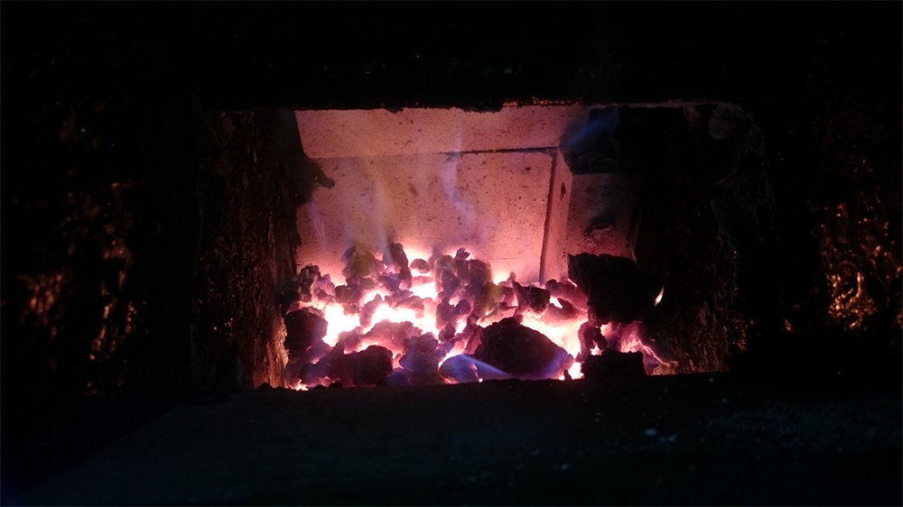

U mnie się sprawdza. Jak widać na zdjęciach wyloty powietrza górnej klapy znajdują się na wprost dolnej szpary pod kierownicą ciągu. Dodatkowo umieściłem śrubę, żeby ta szpara była szersza.
Przed wymianą drzwiczek paliłem od góry na wentylatorze ale ustawiałem opcję: minimalne obroty wentylatora na 5% lub 10%, żeby cały czas dostarczać powietrze (po osiągnięciu temperatury zadanej)- ale tu trzeba sprawdzić, żeby ci nie podbijało temperatury i testować na mniejszej ilości węgla.
Efekty też miałem dobre bo smoła się ładnie wypaliła.
Powodzenia
Arek.

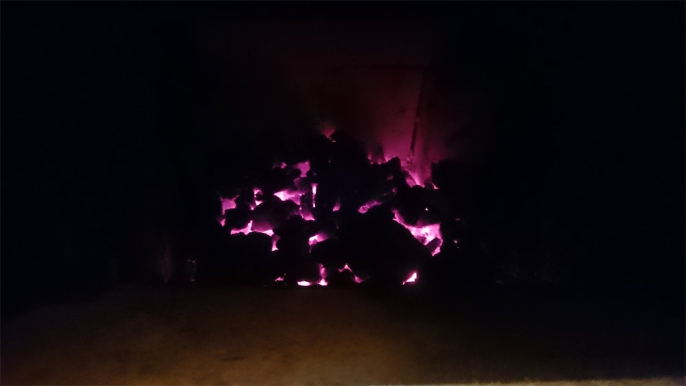

Dziś pierwsze testy i jest ok :) Dodam że jak na razie pale na sterowniku REG 06 Rozpalanie 30% wentylatora minimalne 5%. Temp równo trzyma.
Problem z dokładnym ułożeniem szamotki bo tylna ścianka pieca ma tak jak by ściętą pod kontem dolną cześć, przez to nie da się dostawić szamoty do tylnej ściany i zostaje szpara. Będę musiał przy szlifować szamotę i dokładnie to poukładać, bo podejrzewam że lewe powietrze dużo robi? Chociaż z drugiej strony powietrze jest pobierane z popielnika z nadmuchu.
Zdjęcia robione wcześniej teraz piec już bardzo się oczyścił - zero dymu i smoły! :))

15kg wchodzi, rozpalone o  zobaczymy ile pociągnie - spróbuje przy rozszczelnionych drzwiczkach bez nadmuchu.
Jest spora poprawa bez dmuchawy a naturalnym ciągu wczoraj udało się wyciągnąć ponad 11h :))))
